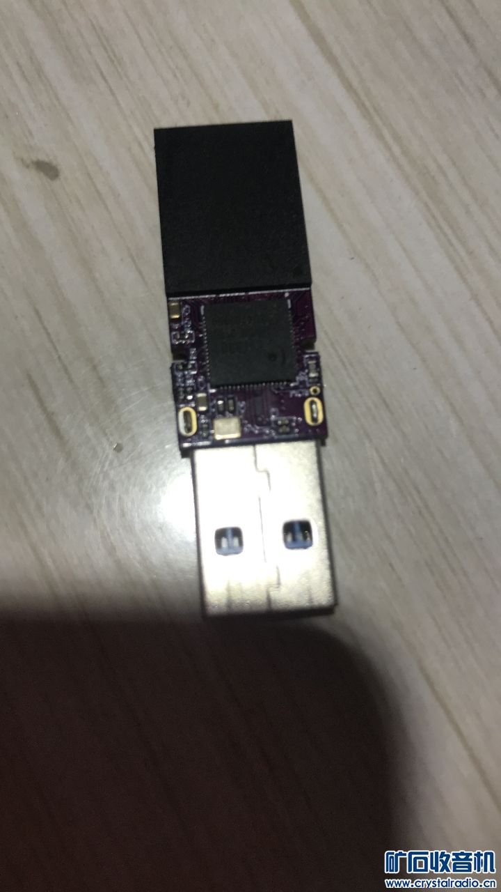

闲着无聊,发个帖子打发下时间,做一个128gu盘玩玩。

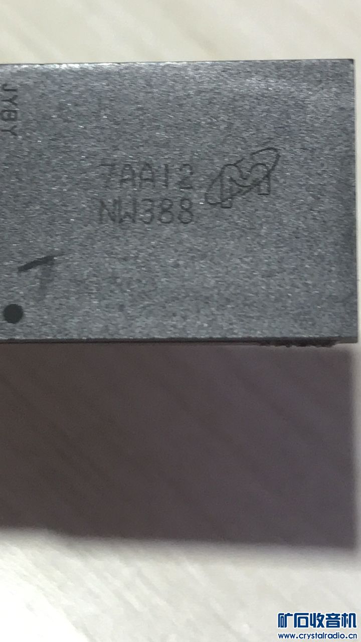

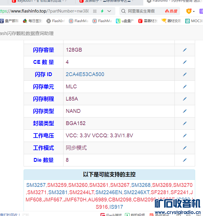

1先确认芯片型号
1先确认芯片型号

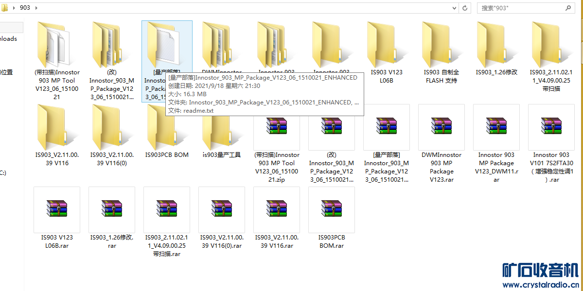

2查资料,找合适的主控
2查资料,找合适的主控
3焊上去
3焊上去

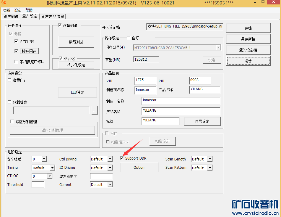

4打开软件搜索
4打开软件搜索

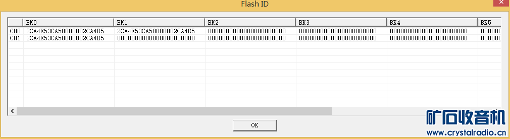

打开看看id没问题
打开看看id没问题
查看参数是不是正确
查看参数是不是正确

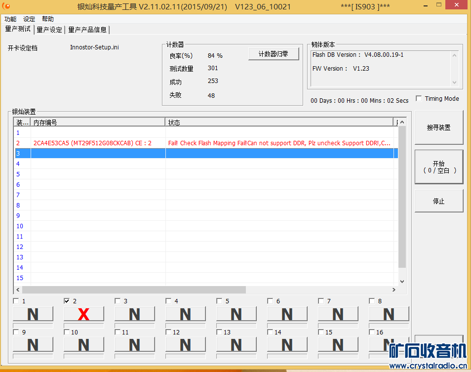

量产出现错误,无法映射ddr
量产出现错误,无法映射ddr
打开设置关闭DDR
打开设置关闭DDR

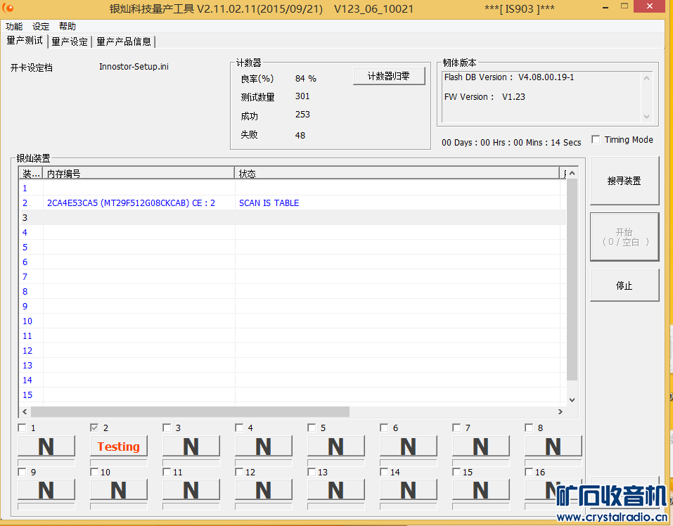

重新量产,pass后就成功了
重新量产,pass后就成功了

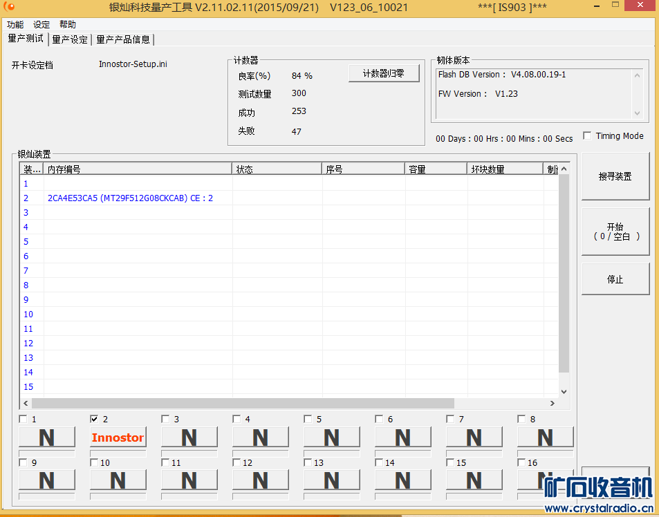

量产再次出现错误,id缺失,2ce2通道id不稳定,丢失
再次尝试,id丢失,唉903没有黑片工具,量产失败。
翻车了
翻车了

方法就这样,二手芯片看运气
 楼主| 发表于 2021-12-6 09:16:08 | 显示全部楼层
乐在其中 发表于 2021-12-5 23:22
虽然没有量产成功,但是还是佩服和羡慕楼主丰富的电脑知识和才能。
就是瞎玩,其实好芯片有只不过没有放上面,警示一下大家,网淘有风险,开卡需谨慎
