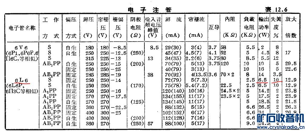

常有人说,接成三极管后失真更低,乍一听,好像对。真的对?
拿出参数表,同一个6L6,白字黑字写了,标接失真10%,三接失真6%,标接失真更大,乍一看,没毛病。真的没毛病?

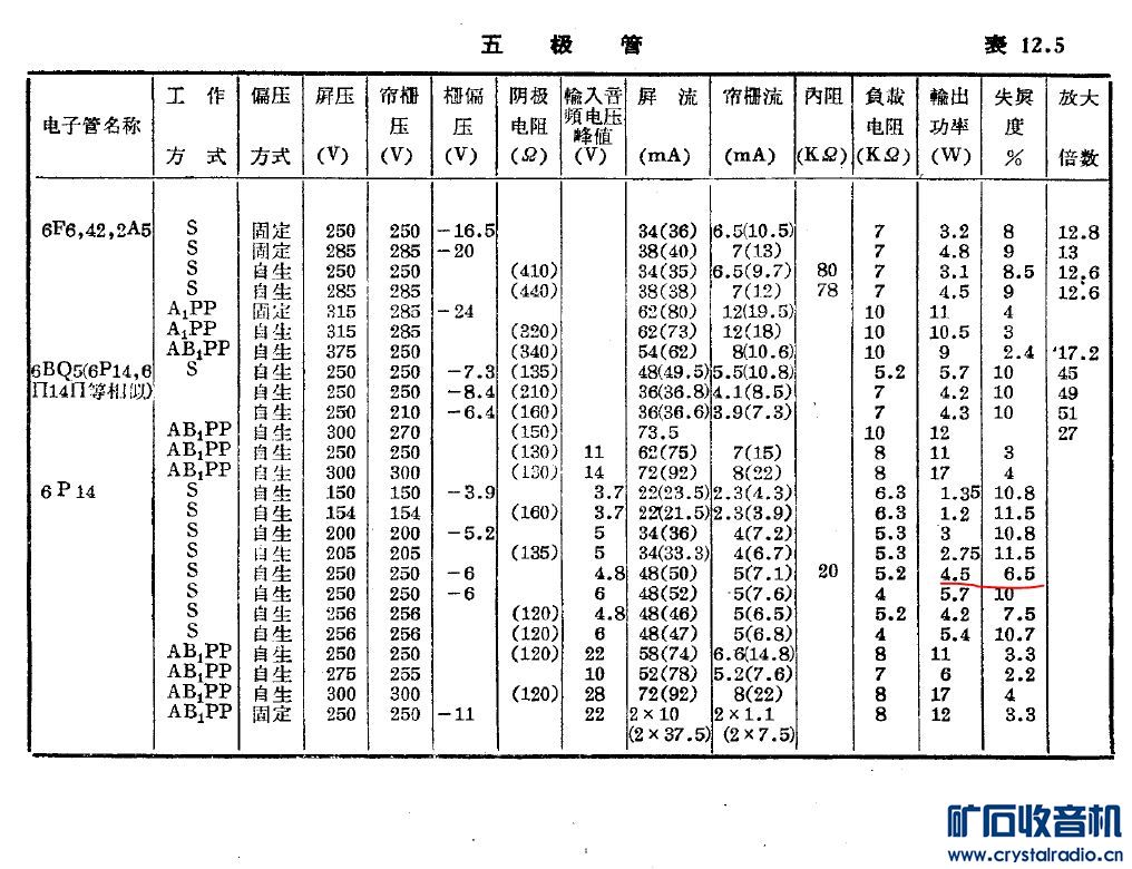

仔细一想,三极管接法才出1.3W时失真就6%了,标接失真10%是在出6.5W的情况下哦;那么在都出1.3W的条件下,估计标接失真更低吧?
再看6P14,更夸张,如果参数取得合适,标接不仅功率更大,而且失真比三接更低。
所以,无条件的说三接失真比标接低是不对的,一定要具体问题具体分析,看完全部的各项参数再说话。
不知道我的理解对不对,请大家指教,谢谢。

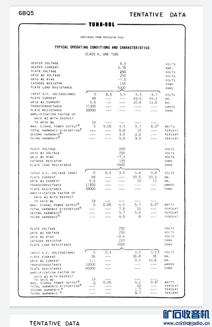

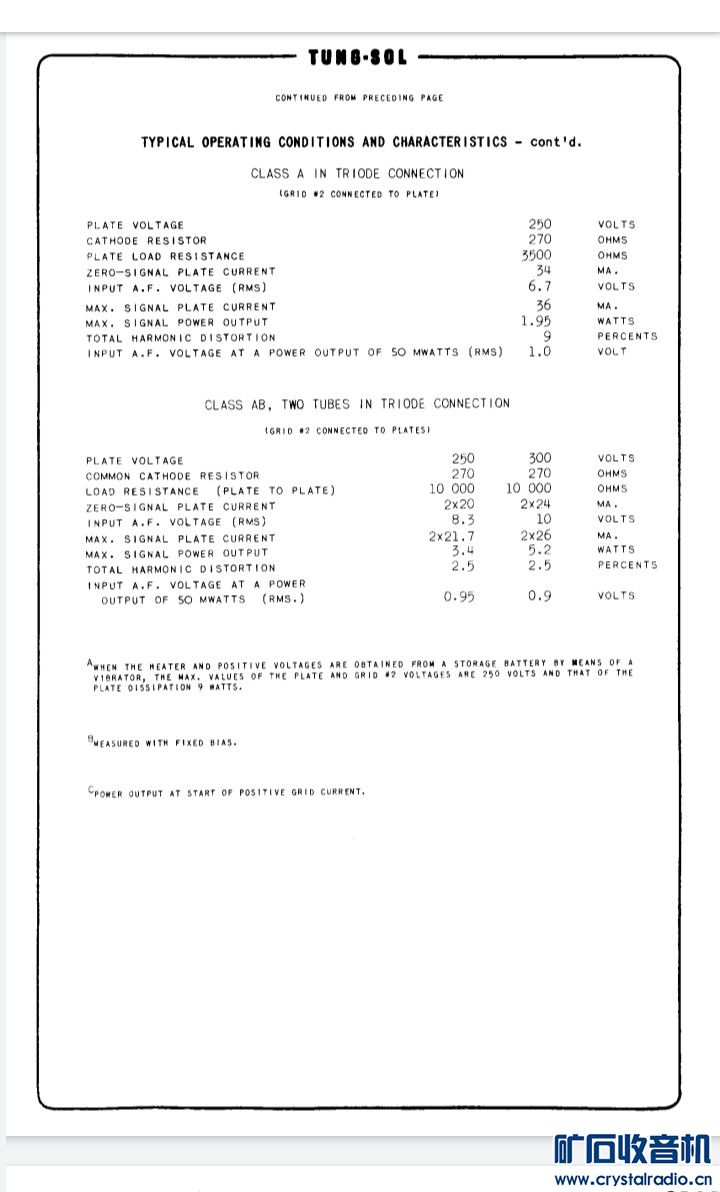

发表于 2021-12-5 10:27:59 来自手机 | 显示全部楼层
我先貼這吧,以此作例子大概講一下。在這圖上你可看到,在五极管上失真分開三次諧波及二次諧波,而在三極管中沒有分,但在推挽接法中可看到三次諧波的多少(因為推挽時二次諧波對冲了)。二次諧波其实有點好听,有沒有沒什関系,基本上音乐家在和音中大量土制這叫八度音程的東西。但三次諧波這叫五度音程的東西就要小心,基本上雙五度就變大九度,這在音乐上等效大二度,是最吵耳的和弦之一(當然,狼音更吵,但三次諧波互曡十二次才會有,徧是BJT鍺管的互調失真、迅間失真最多,這是題外話)。而失真的三次波是難听的東西。此外,你也要留意兩者屏阻之分別,五极的屏阻极高,這使阻尼极大,引發喇叭發音不清不楚,這兩都使一般人覺得三极管好听的原因。
最明顯的例子是6L6推挽及2A3推挽,都是約2%失真,但基本上除了雙耳特殊构造外,大多數人都分覺2A3好听,阻尼就是主因。
因此,對五极管而言,負反饋极重要,如6L6多用1/8負反饋即此原因: 把失真降到5%以下,阻尼降到三分一(未計過,只按記億)。這是為什么對五极而言,負反饋這麽重要(基本原理可看“怎样設計放大器“一書)。
