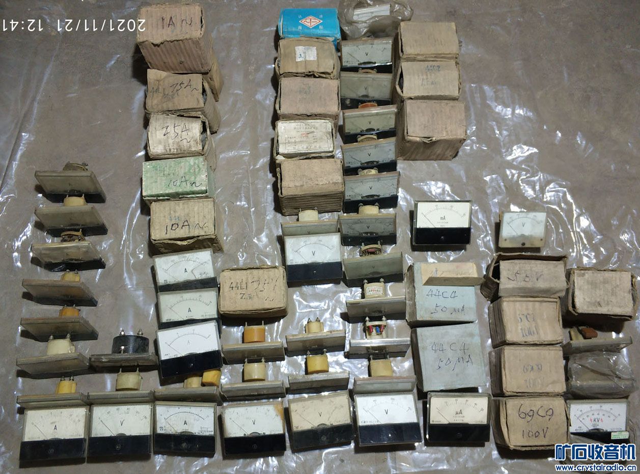

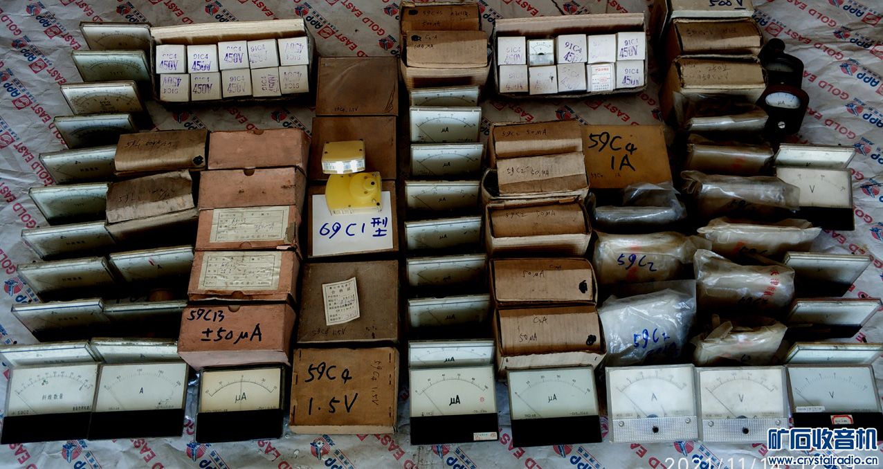

        利用家里阁楼小仓库积压器材做了个电子管特性简易测试平台。由于选用现成量程和刻度的表头,用了好几种规格表头。如果动手改造几块表头量程,则能采用统一规格表头,则会好看一些。
补充内容 (2021-12-4 11:58):
用220交流电源直接整流做屏极高压,高电压能调出300V。稳压电源 原来输出电压24V,加2个电阻后提高到32V,用线绕电位器能平滑调到0V。

 楼主| 发表于 2021-12-4 20:55:07 | 显示全部楼层
ECF80 发表于 2021-12-4 16:11
老大家底殷实,真富有!
称不上“富有”啊,都属于垃圾货了,准备以垃圾货的价格处理掉。

发表于 2021-12-4 09:06:23 | 显示全部楼层
44C1的表面大,观察数据比较好。

发表于 2021-12-5 18:39:32 | 显示全部楼层
建议改用数字表头,5--7元一只,网上电流电压表都有。

 楼主| 发表于 2022-2-2 21:02:48 | 显示全部楼层
积压的表头很多,况且测完库存的电子管以后就用不上这个平台了,因此就用这些积压指针式表头凑合用一下。
