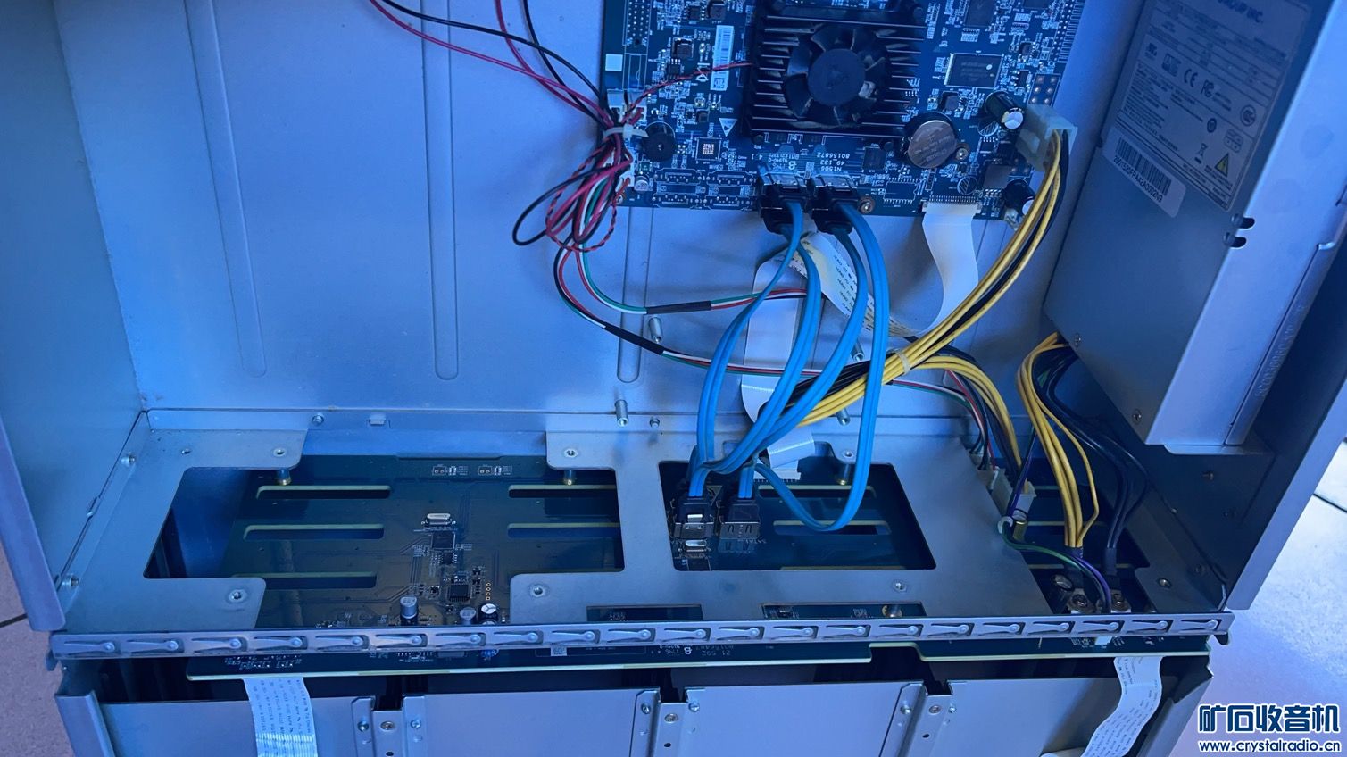

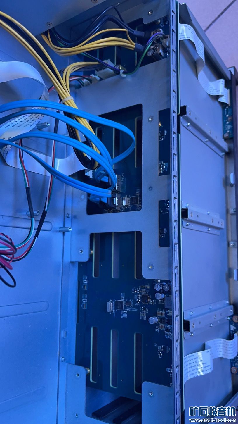

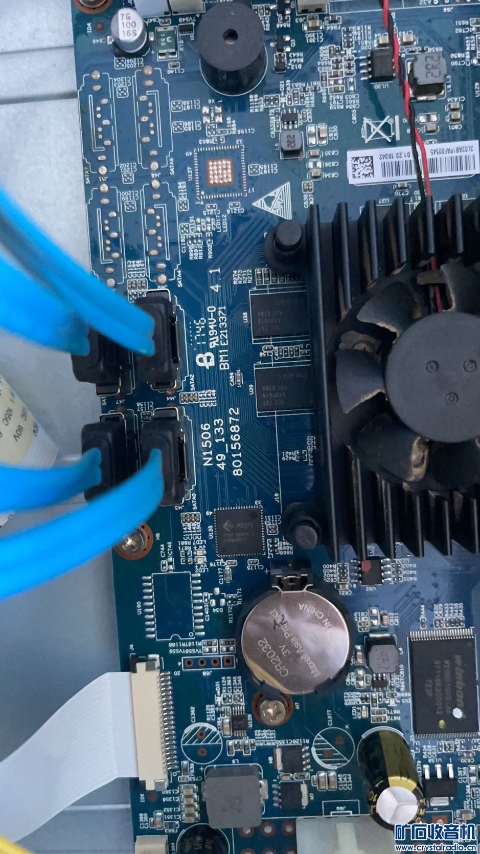

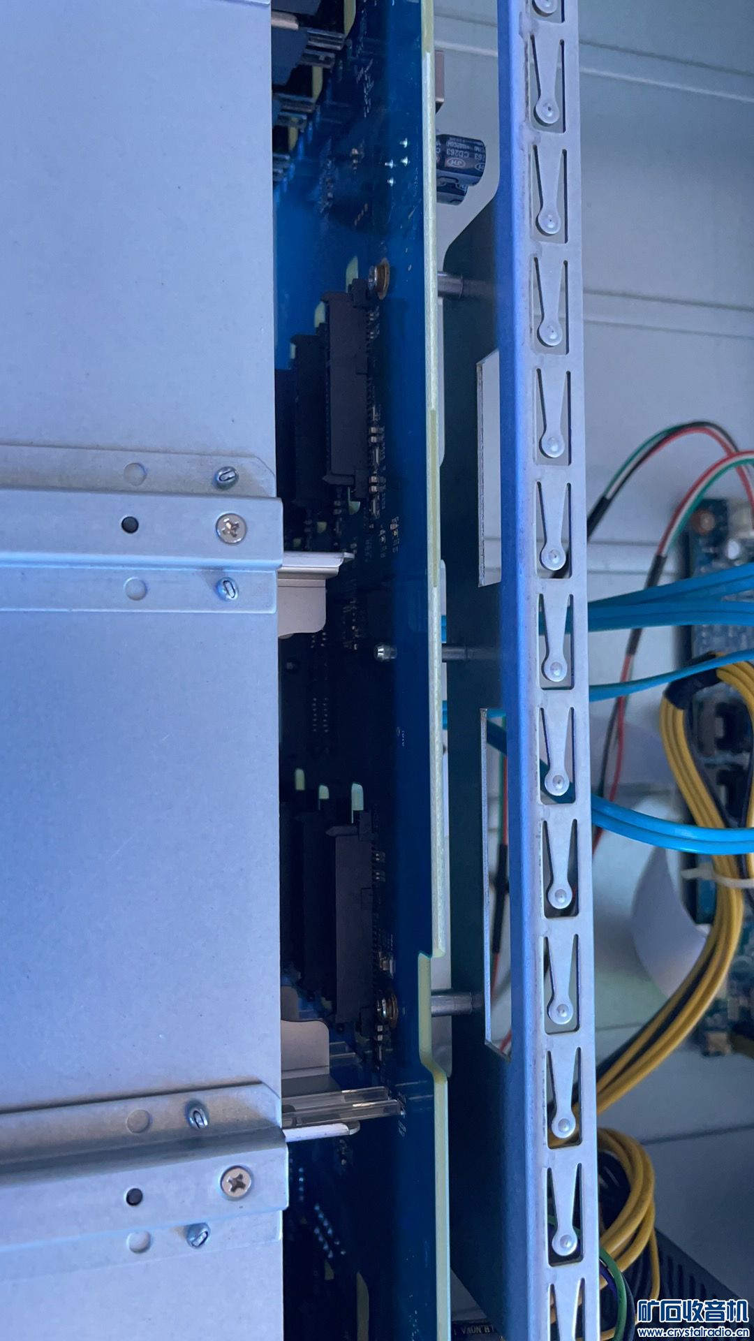

16盘位硬盘录像机 改装NAS?有人改过?请指教一下!谢谢

这得换主板吧
发表于 2021-12-4 09:01:57 | 显示全部楼层
X86平台的话应该有改的可能,如果不是X86的话就不好弄了
 楼主| 发表于 2021-12-4 14:14:09 | 显示全部楼层
不是很懂就是感觉这个硬盘支架挺方便的。谢谢!
 楼主| 发表于 2021-12-4 14:14:29 | 显示全部楼层
您好,怎么看?谢谢!
发表于 2021-12-4 18:21:00 来自手机 | 显示全部楼层
硬盘录像机一般自带网络共享功能,一般直接就用了,不用改
发表于 2021-12-4 20:04:34 | 显示全部楼层
好熟悉的主机,大华出品。

发表于 2021-12-5 10:26:10 | 显示全部楼层

发表于 2021-12-5 19:24:07 | 显示全部楼层
NewChina牛中国 发表于 2021-12-5 19:18
我用win32diskimager工具,把XigmaNAS镜像xz文件直接写入U盘后,插普通电脑主机上启动,可以实现免费的NAS
【注意】,U盘或tf读卡器中的TF卡,被win32diskimager写入镜像后,要想恢复这类介质的正常用途,要用disk genius磁盘工具把里盘里的分区全删除掉,重新按MBR分1个区,才能恢复,光用windows计算机管理里自带的磁盘管理工具恢复不了。
发表于 2021-12-5 19:33:06 | 显示全部楼层
FREENAS-I386-EMBEDDED-0.7.2.IMG
NAS4Free-x64-embedded-9.3.0.2.1310.img
XigmaNAS-x64-embedded-12.2.0.4.8860.img
这些是用过的,整体上一致,后者体积变大了,当然也能支持更高速率的网卡和更快的磁盘接口
发表于 2021-12-5 19:35:17 | 显示全部楼层
忘说了,硬盘录像机没搞过,如果无法屏蔽自带的系统的话,从新盘启动的话,就只能换主板了
