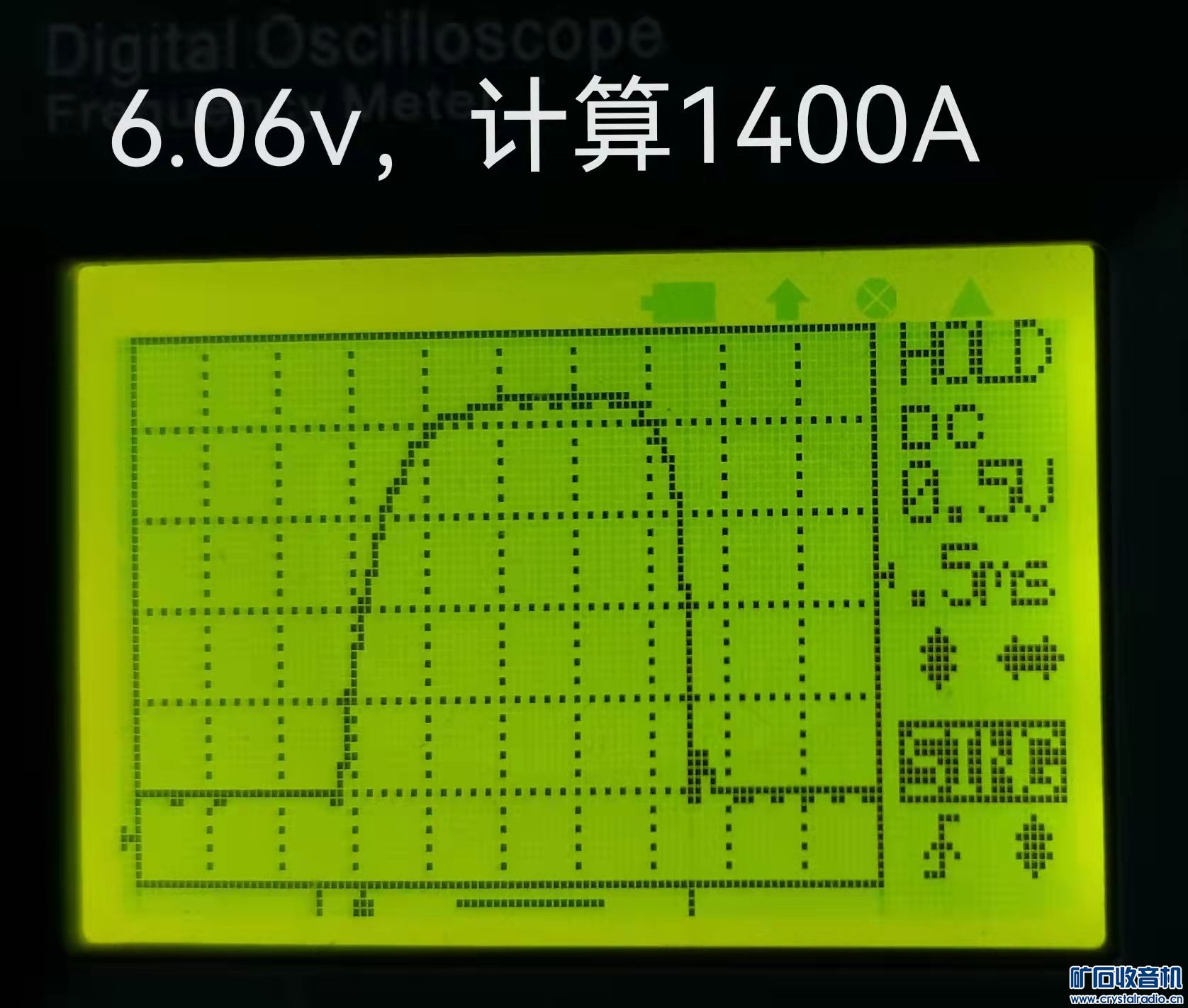

入手了个玩具示波器(海鲜市场入手一个玩具示波器今越DSO068),测了手头的点焊机控制板的各种波形,我的点焊机被我玩出花来了。

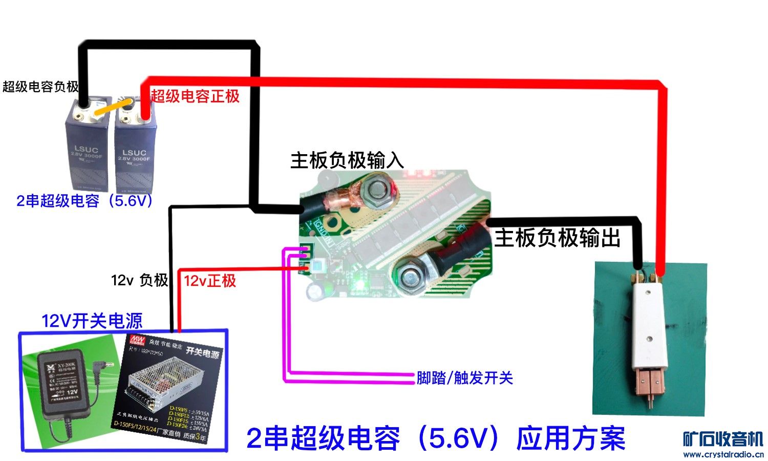

点焊机方案如下图:电容用的是3串,充电是通过12V进行可调降压来充电,所以电压可以随便调整。

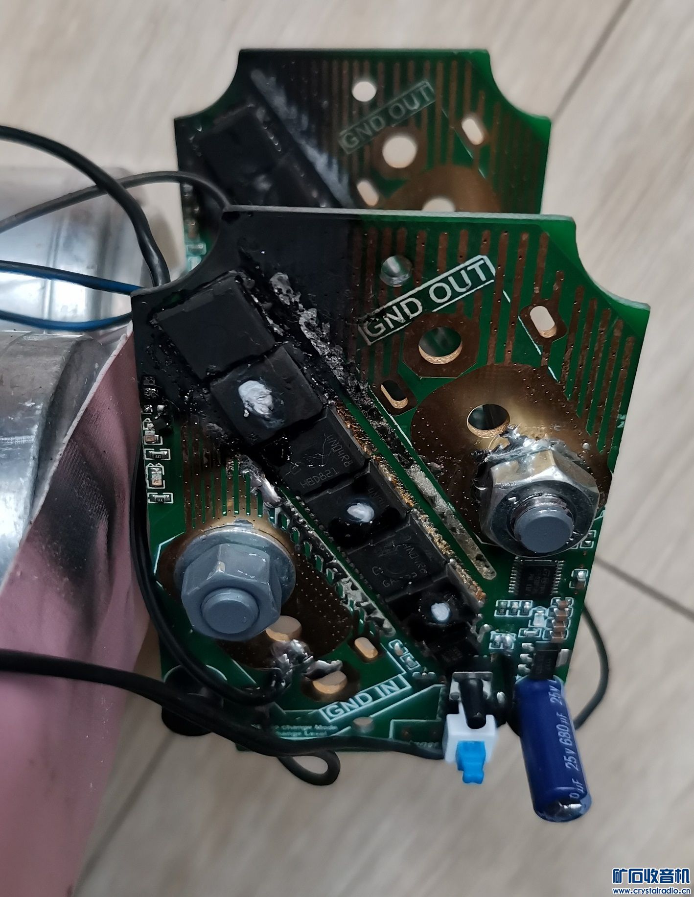

实物如下:用的2个板子并联,两个板子通过双头螺栓连在一起,电流应该是基本比较平均的。
两个板子的MOS的G级用导线连在一起,一开始小电流试验看起来没什么问题之后,就开始了大电流试验。

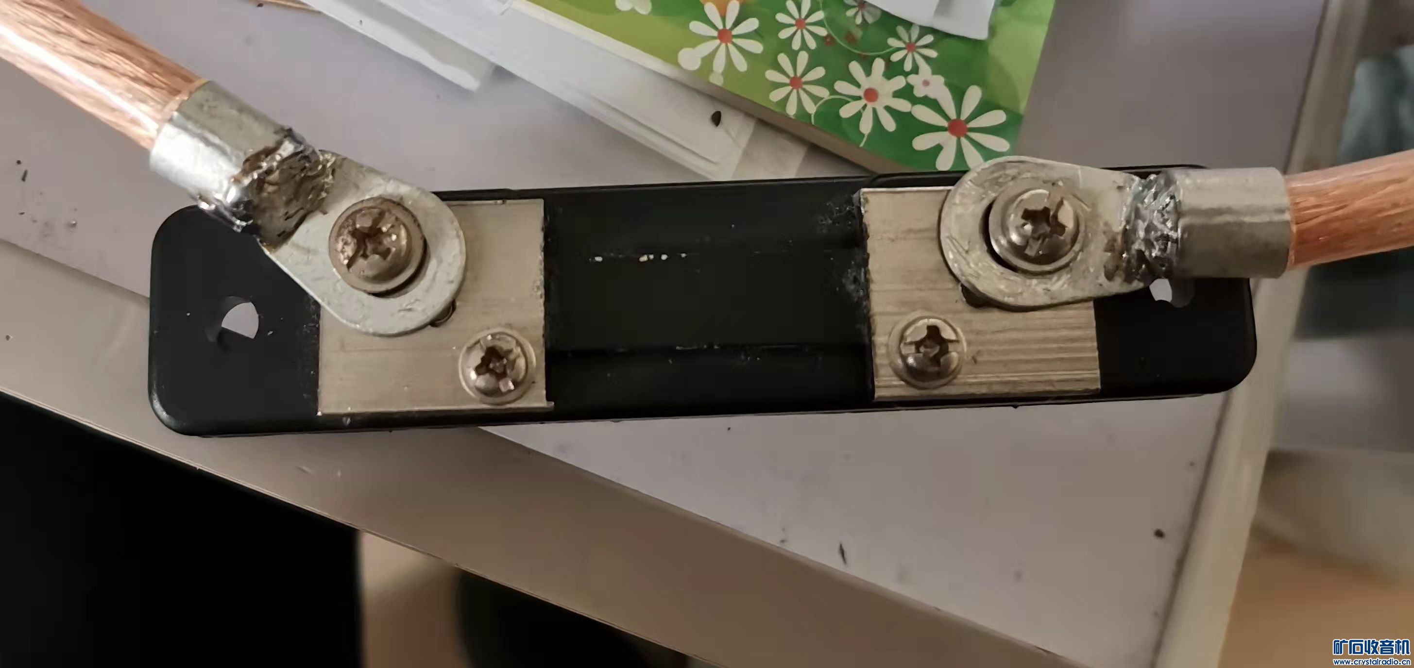

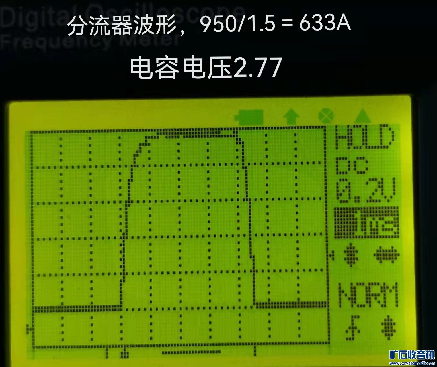

点焊机的输出线直接接了50A电流表的分流器,分流器电阻1.5毫欧。通过分流器两端的波形(电压)可以计算出来实际电流(不一定太准确,供参考吧),然后再根据电流,通过测量点焊机不同部位的波形来计算各个部位的电阻。

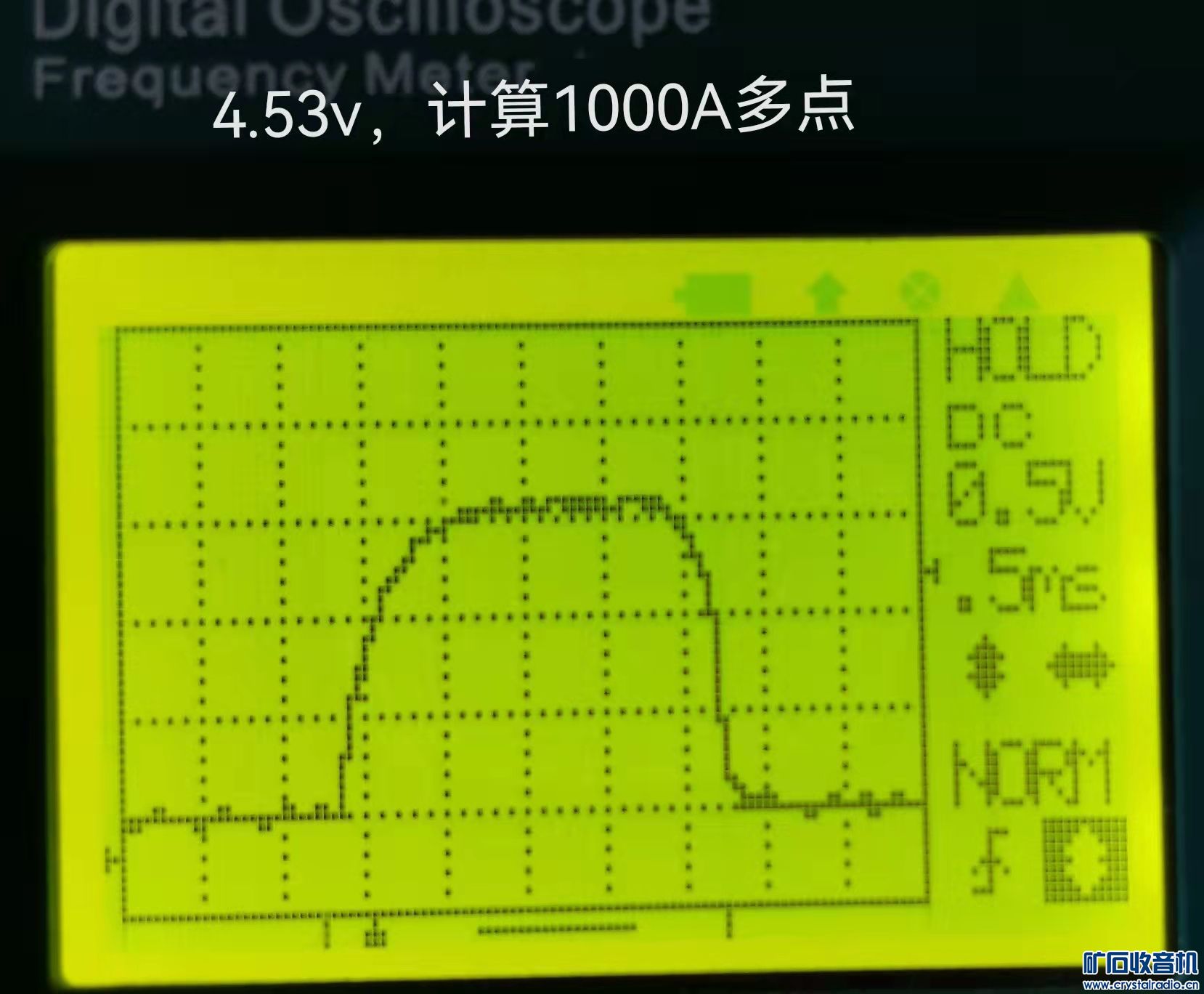

电容不同电压下的分流器波形及计算的电流:

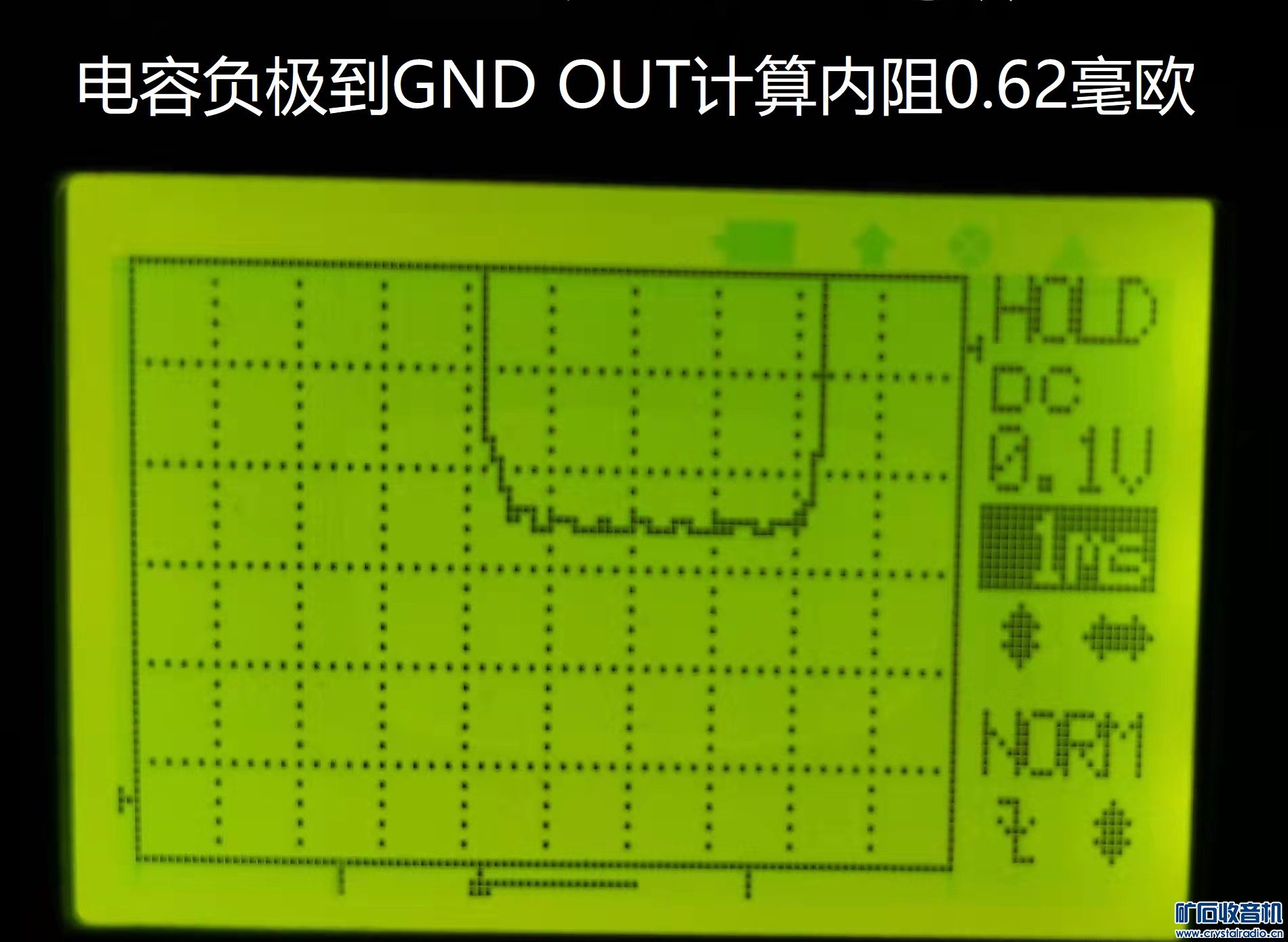

之前测试的正极线及控制板的计算内阻如下:
正负极线+控制板的内阻大约0.41X2+0.62,3串电容内阻大约1毫欧,另外还会有接触电阻。
根据上面的电压和电流计算,包括分流器的回路总内阻大约4.5毫欧。
后来在电容电压6.06V(计算电流1400A)状态下,自动运行了一段时间(这个板子可以自动点焊,2-3秒自动触发一次),发现除了分流器会渐渐发热外,其他MOS管等温度基本不变,估计1400A应该是没有什么问题的。
想着再测一下控制板的内阻,然后就被我玩出花来了。

 楼主| 发表于 2021-12-3 21:25:52 | 显示全部楼层
xzcgl 发表于 2021-12-3 21:18
唉,你怎么玩的?
我估计是探针碰到哪里,导致MOS长时间导通了而烧掉的

发表于 2021-12-3 22:10:22 | 显示全部楼层
还有修复的可能吗?先把mos管全换了试一试。
 楼主| 发表于 2021-12-3 22:34:39 | 显示全部楼层
单片机没坏,上电正常,不过没这水平换管子
发表于 2021-12-3 22:38:18 | 显示全部楼层
上热风枪,很简单的,应该没什么难度
 楼主| 发表于 2021-12-3 22:44:34 | 显示全部楼层
慢生活1929 发表于 2021-12-3 22:38
上热风枪,很简单的,应该没什么难度
热风枪有,不过还是算了。
起火的时候老婆也在,帮我把火灭了,不过不让我再搞这个了。。。
现在家里还有股味道

发表于 2021-12-6 16:38:17 | 显示全部楼层
可能导通时间过长了。
