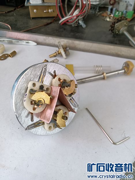

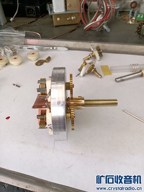

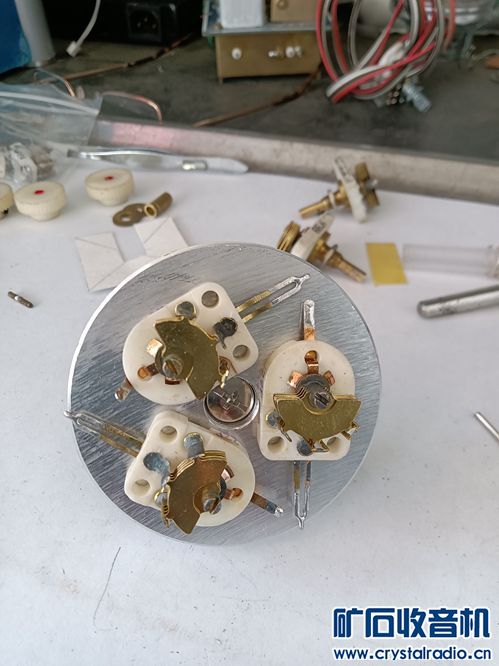

发表于 2021-12-3 16:12:45 | 显示全部楼层 |阅读模式
用齿轮结构把小空气电容组合在一起、且同步精准,只要把传动轴连长可组成2连、3连、4连、5连、6连、7连、8连......看图;

发表于 2021-12-3 22:44:09 | 显示全部楼层
于海旺 发表于 2021-12-3 16:58
加工的不错。。不计成本,铣齿,插齿,滚齿,剃齿,刨齿,冲齿,铸齿,电火花,线切割等都可以加 ...
请教于版,这种直齿或多或少会有些空隙,影响空连同步,如果可能的话,用其它形式的齿轮(如斜齿,)会不会好些?谢谢。
发表于 2021-12-4 08:16:52 | 显示全部楼层
kg86222979 发表于 2021-12-3 22:44
请教于版,这种直齿或多或少会有些空隙,影响空连同步,如果可能的话,用其它形式的齿轮(如斜齿,)会不 ...
     齿轮的啮合间隙并不 影响平稳的传动,但是直齿轮再啮合进入与啮出是突然地,这就造成收音机选台的步进。对此一些收音机齿轮传动机构选择了两级以上的减速机构。
     斜齿轮啮合进入与啮出是渐进的,这就没有上述问题,不过在这里齿轮要有一定的厚度,机械加工比直齿轮复杂。
