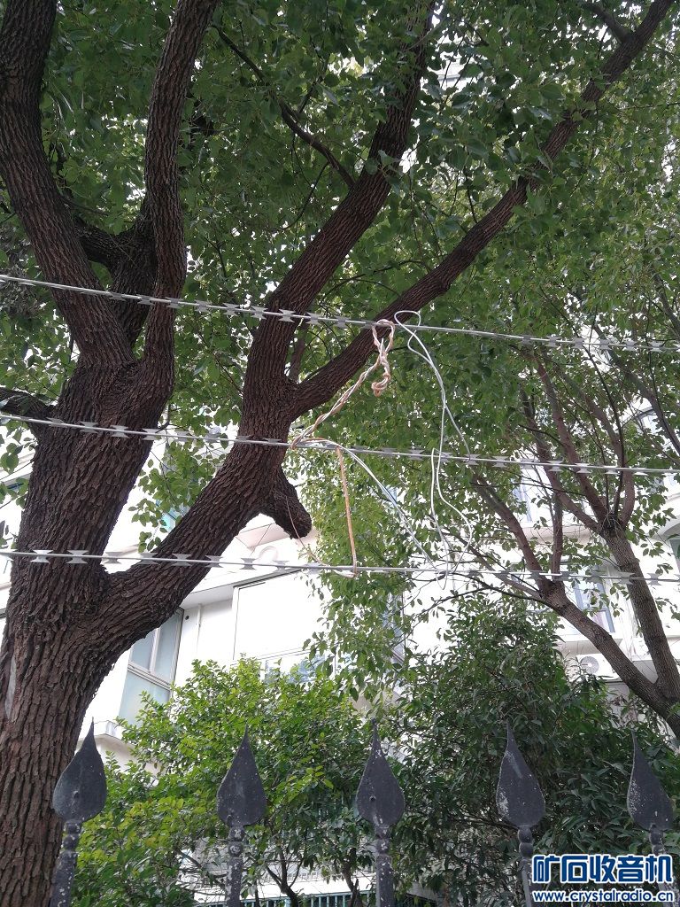

我家窗户距离这铁丝网很近,把天线接上去不知效果会怎样?这铁丝网的缺点是其具有不良的接地,优点是距离长,小区周长有近两公里。说明一下,这铁丝网不是电子围栏,不带电,

发表于 2021-12-3 14:20:59 | 显示全部楼层
几十年前,记得看过有人用围墙的铁栏杆作天线,较果还行,还有人用钉子钉入巴蕉树杆作天线,也行功了。
发表于 2021-12-3 14:23:24 | 显示全部楼层
这种铁丝网肯定可以的,从照片上可以看出铁丝网通过三角铁支架接地,作为地线矿石机也可以响的

发表于 2021-12-3 15:26:59 | 显示全部楼层
晴天不下雨绝对可行。我住过24层的9楼,矿机拿到楼下自行车停车棚,其栏杆与你的基本一样,接上矿机声音比9楼窗台收听音量大很多。车棚长度在60米左右。
估计下雨不行,泄露太多。

 楼主| 发表于 2021-12-28 17:19:35 | 显示全部楼层
今天将天线连接了铁丝网,声音大了许多,收台也大为增加了!连接的时候需要爬高,所以接得有点乱。天线是网购的退役炮兵电台天线,剪开外皮后发现是多股漆包线,接线前没有未来得及将油漆刮干净,以后再改进。

 楼主| 发表于 2024-3-5 00:23:33 | 显示全部楼层
前一阵天线被绿化工搞断了,于是买了新电线重新拉了一根,末端还是接小区围墙铁丝网。
