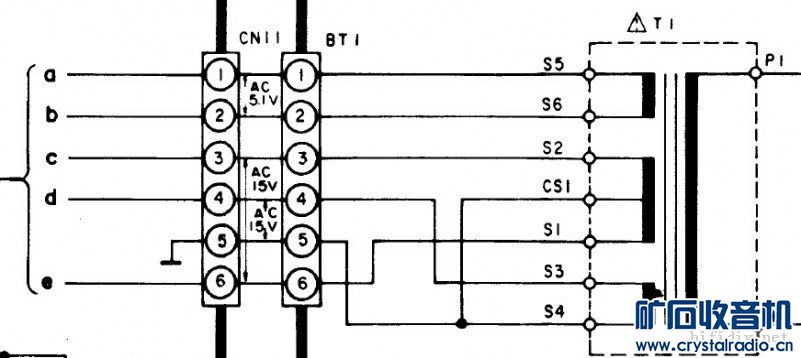

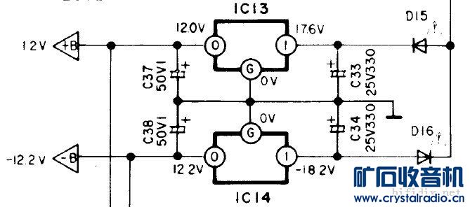

请教单绕组变压器做正负电源问题
发表于 2021-12-20 23:52:17 | 显示全部楼层
松下SL-P990CD机的其中一路电源:
下图是变压器,由D号线供电。
这个机器档次并不低,双变压器供电。仅稳压伺服就有两路。
发表于 2022-1-29 01:35:31 来自手机 | 显示全部楼层
这个电路简单的说,对于正负回路可看成半波整流电路。
发表于 2022-1-29 14:14:26 | 显示全部楼层
这样要用无极电解比较贵,还不如买个带中心抽头变压器吧
