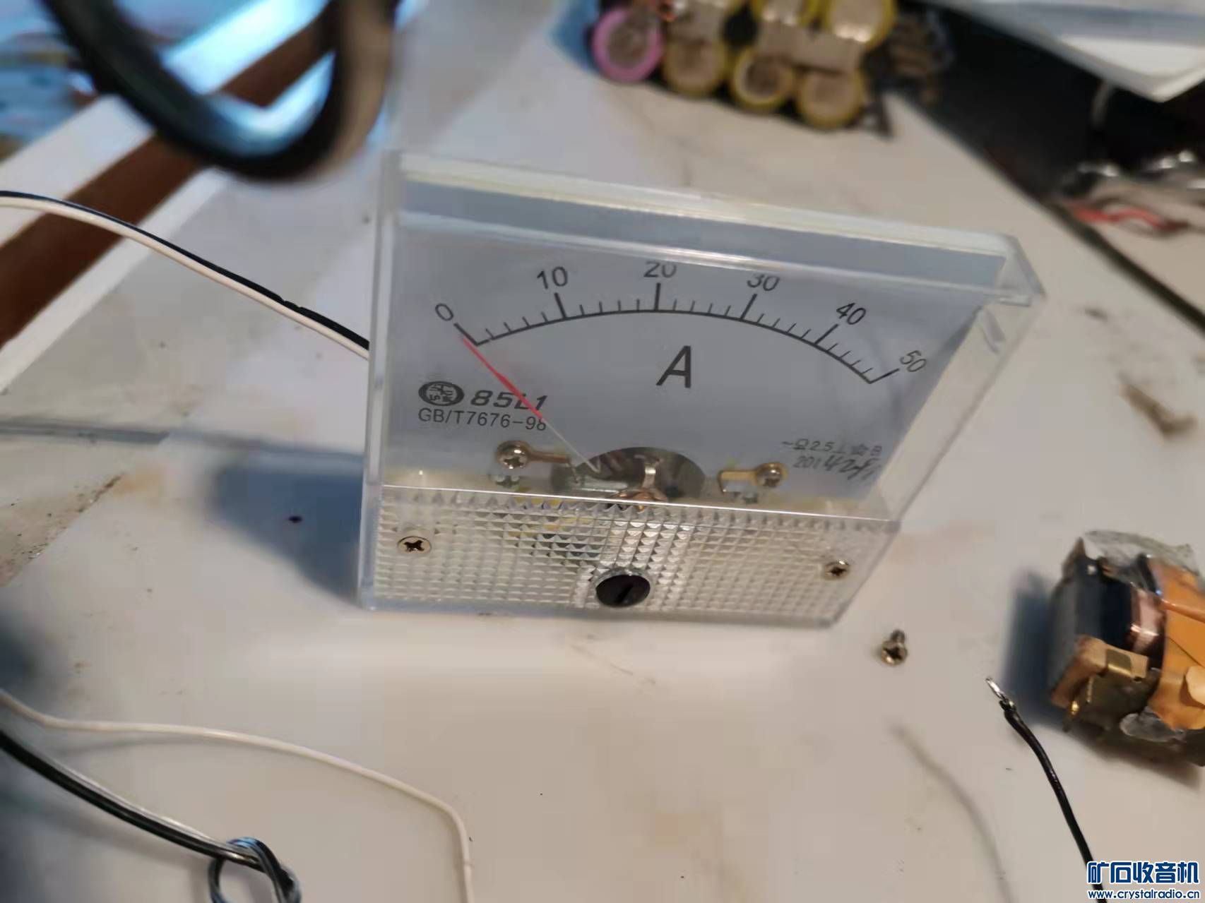

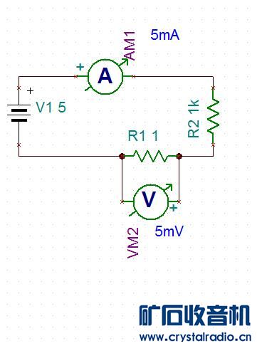

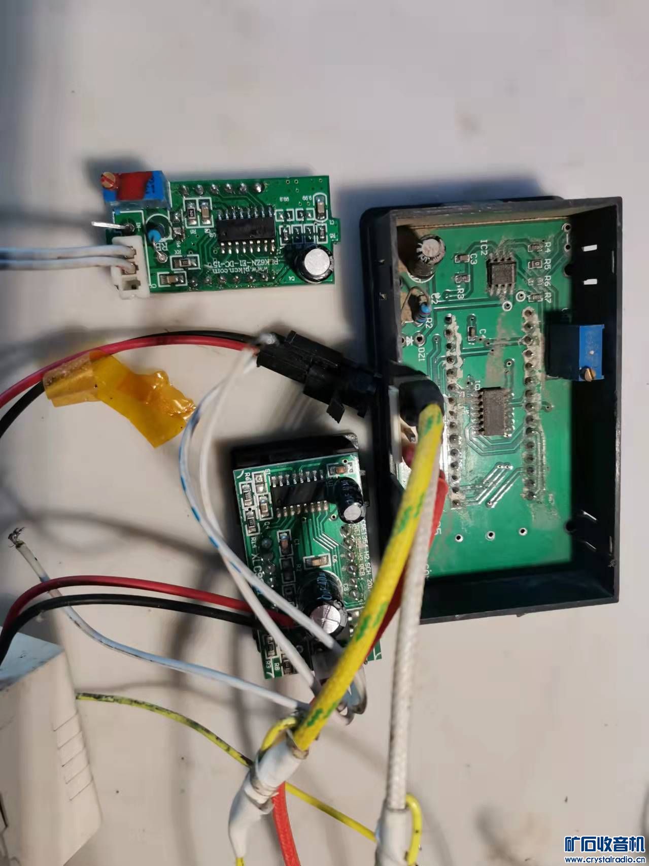

2cdb70df361169203232933b6fd88f1.jpg df1de88702e0a3a789029a7f06ee374.jpg 不大理解,这种表头是如何区分电压,电流表的,我认为都是电压表,是吗?应怎么弄?
发表于 2021-12-3 10:54:43 | 显示全部楼层
本质都是电压表,
电压是测电压,电流是测采样电阻两端的电压,然后换算一下

 楼主| 发表于 2021-12-3 11:18:18 | 显示全部楼层
这是交流50a改的ma级表头 4b6026c1ec1ef924d0d99e77268a638.jpg 2d0a54f06be8bb9cdd52187a53616c6.jpg

这是交流50a改的ma级表头
借楼主的地方问下,这种A级的表头,是不是都是在uA级或mA级的表头上并联了分流电阻?我想找1mA以下的指针表头,但想要的型号的基本都是A级的。
发表于 2021-12-4 11:36:14 | 显示全部楼层
拆过几个85系列的交流电压表,电流表,表头都是1mA满度。单买表头有50微安,100微安,500微安的。
 楼主| 发表于 2021-12-4 12:47:20 | 显示全部楼层
老郑小烧 发表于 2021-12-4 09:27
借楼主的地方问下,这种A级的表头,是不是都是在uA级或mA级的表头上并联了分流电阻?我想找1mA以下的指 ...
这种A级的表头,是不是都是在uA级或mA级的表头上并联了分流电阻?是的.基本是这样的,如果你的头是a级别的,就拆除那个电流互感变压器就是ma级了。精高的表头是ua的
