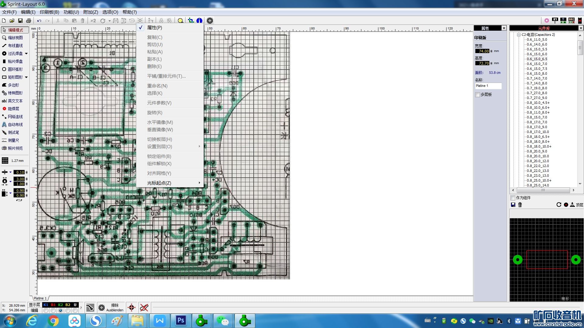

我用layout6.0加载位图后,设置好尺寸后,但是没有办法放置元件啊,粘贴也不行啊?应该怎么放置元件。
发表于 2021-12-3 10:07:30 | 显示全部楼层
左键点住元件直接拖出来......
 楼主| 发表于 2021-12-3 10:13:29 | 显示全部楼层
顽童50 发表于 2021-12-3 10:07
左键点住元件直接拖出来......
有没有中周的焊盘,我想从别的图上复制出来中周的直接粘贴上去,但是粘贴不了,只能一个一个脚的画焊盘

 楼主| 发表于 2021-12-3 10:18:15 | 显示全部楼层
我想把中周的焊盘复制过来但是复制不了

发表于 2021-12-3 10:31:59 | 显示全部楼层
想要的元件在最右面另存为组件,新文件里拽过来就行了

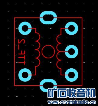

发表于 2021-12-3 10:32:01 | 显示全部楼层
gaoqing197899 发表于 2021-12-3 10:18
我想把中周的焊盘复制过来但是复制不了
所有的元件都在你的layout6.0安装程序的MAKROS目录下,把这文件下载放进去就可以了
中周10.rar
913 Bytes, 下载次数: 72

发表于 2021-12-3 10:34:21 | 显示全部楼层
gaoqing197899 发表于 2021-12-3 10:32
中周的焊盘元件库里没有啊
下载我发的文件,解压到元件库里,就有了,图示如下
