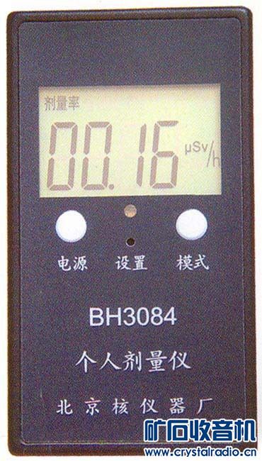

我在闲鱼上找到70型的了,但是看着都是年份很老了,七八十年代生产的。 TB2hMIucVXXXXXUXpXXXXXXXXXX_!!35796610.jpg 不知这台可以吗?是北京核仪器厂的,价格一千多点。
发表于 2021-12-5 18:28:59 | 显示全部楼层
curie 发表于 2021-12-4 16:43
我在闲鱼上找到70型的了,但是看着都是年份很老了,七八十年代生产的。不知这台可以吗?是北京核仪器厂的 ...
这个液晶的要1000????这个机器怕是不值。
