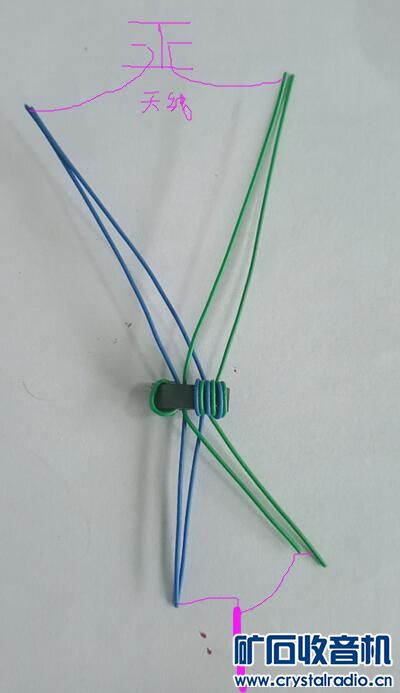

4:1巴伦,300欧平衡折合振子或扁馈线-75欧不平衡同轴电缆转换。
匹配与两根细线的圈数、线径、线距离、线皮材料有关,这些都不值一提,数值差点没多大关系。
关键是磁芯材料,适用频率和磁导率。
幸好FM收音机频率正好落在电视机1-12频道范围内。
匹配基于传输线和涡流等原理,显然不是小学没毕业的老衲所能理解的。
从原理上来讲,用两个更常见的高频单孔磁环估计也是可以的,实际上不行,根本就不知道磁环的实际参数。
要是对磁环颜色有统一规定就好了,例如,假设10MHz磁芯用红色,100MHz磁芯用绿色,1000MHz磁芯用蓝色,如果这样,就一目了然。现在都是灰黑色,谁能分得清?
图片配合sjp网友的高清正品巴伦图,就知道怎么做了。(高清图片在链接的2楼)

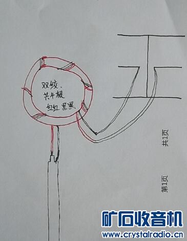

发表于 2021-12-25 09:50:59 | 显示全部楼层
sjp 发表于 2021-12-25 09:19
左边是不平衡,右边是平衡。右边接偶极振子天线。
是这样吗!  这个磁环估计不好找了!     另外我自己找了个天线上猪拱嘴磁环  还请前辈在帮忙看看  这样的接法对不对 (75欧平衡转75欧  不平衡)

发表于 2021-12-25 10:06:18 | 显示全部楼层
随梦惜缘 发表于 2021-12-25 09:50
是这样吗!  这个磁环估计不好找了!     另外我自己找了个天线上猪拱嘴磁环  还请前辈在帮忙看看  这样 ...
接法对的,但是你要把四根线绞在一起像麻花一样再在磁芯上穿绕。
发表于 2021-12-25 10:19:25 | 显示全部楼层
感谢  那个猪拱嘴的磁环  那样接法 75-75欧   也是对的吧!      因为手头上正好有一个天线的磁环!      那个圆环的,不知道磁通量,不好找  ,(见过开关电源输出 有那种小磁环的,可能那个频率高!)
发表于 2021-12-25 10:26:19 来自手机 | 显示全部楼层
随梦惜缘 发表于 2021-12-25 10:19
感谢  那个猪拱嘴的磁环  那样接法 75-75欧   也是对的吧!      因为手头上正好有一个天线的磁环!      ...
哪个是75—75变换。这个叫1:1可以在较宽的阻抗范围内使用,12.5,50,75,150,300等等。
