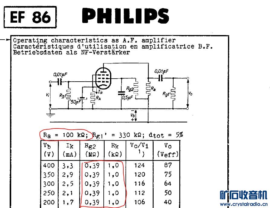

不说强放管,推动管就更逗了。
帘栅和阴极电位都不稳压。帘栅电阻、阴极电阻、阳极负载电阻,统统焊死,电源电压从200V到400V都用同一套参数。

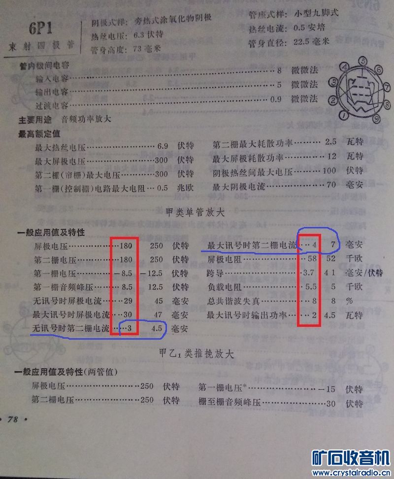

 楼主| 发表于 2021-12-2 21:20:55 | 显示全部楼层
顽童50 发表于 2021-12-2 21:10
甲类功放管的帘栅极电压是不可能忽高忽低的!假如出现忽高忽低、那么就是工作点严重偏离正常值,此时的失 ...
本上写的。
静态帘栅流4.5ma,最大讯号时7ma。
7比4.5时增大了55%
帘栅流变,帘栅压变,因为有帘栅降压电阻。
所以,有人玩帘栅稳压。
发表于 2021-12-2 21:32:06 | 显示全部楼层
heroicjzu 发表于 2021-12-2 21:20
本上写的。
你的理解有误。这里说的是不同的工作条件(电压)下、帘栅极电流值的范围,并不是他工作时的变化范围。等你机器装好了自己测一下就知道了。甲类工作下阳极电流都是恒定的,难道帘栅极电流会变化吗?如果变化那么失真得根本就没法听了......

 楼主| 发表于 2021-12-2 21:52:22 | 显示全部楼层
顽童50 发表于 2021-12-2 21:32
你的理解有误。这里说的是不同的工作条件(电压)下、帘栅极电流值的范围,并不是他工作时的变化范围。 ...
我的语文比较差,但是“无讯号时第二栅电流”和“最大讯号时第二栅电流”都写出来了,我个人认为,一按音乐暂停键,帘栅流就得变。
