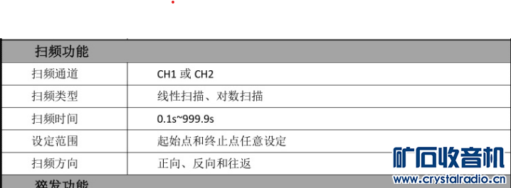

发表于 2021-12-2 12:03:31 | 显示全部楼层
你都找到说明书了,就不能翻到第六页么

发表于 2021-12-2 13:20:31 | 显示全部楼层
这样子的我看到是能扫465K、10M的
楼主这台看看说明书,大概率有扫频输出的,
我当年也想买这样的。后来140元买个旧货
发表于 2021-12-2 13:31:36 | 显示全部楼层
一般函数信号发生器都带扫频功能的。
发表于 2021-12-2 13:36:11 | 显示全部楼层

发表于 2021-12-2 20:59:08 | 显示全部楼层
这个可以自己扫,我那个要外接控制电压。
发表于 2021-12-3 12:32:28 | 显示全部楼层
这个别买,即便有扫频输出,但连个扫频同步信号输出都没有,玩个六啊
买信号发生器需要用扫频功能的,一定要那种带同步信号输出的
