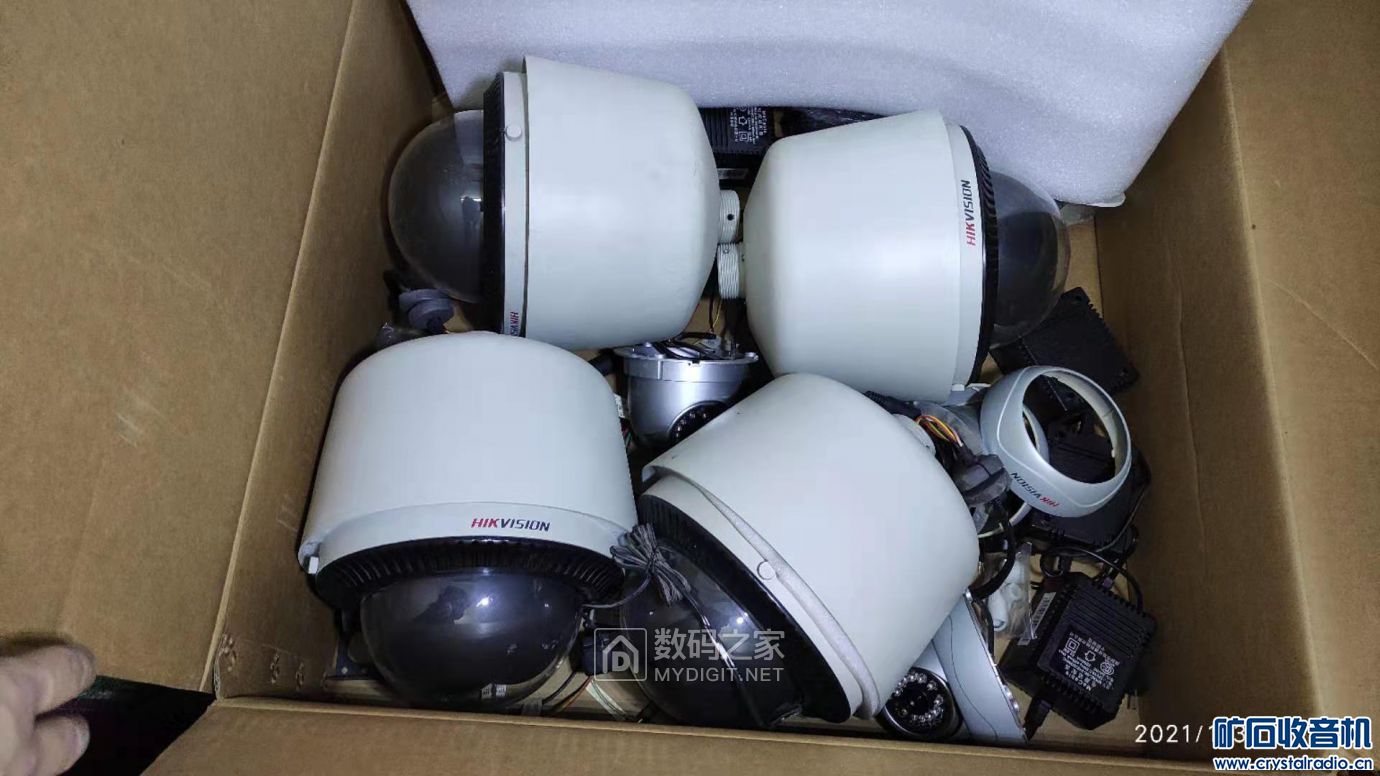

发表于 2021-12-3 09:33:10 | 显示全部楼层
我这有公司重新装修后拆下来的海康威视大球机 光学变焦的好机子  600块钱 6个大球机还有2个固定小圆头摄像头 需要不

发表于 2021-12-7 13:28:16 | 显示全部楼层
aladdincp 发表于 2021-12-3 09:33
我这有公司重新装修后拆下来的海康威视大球机 光学变焦的好机子  600块钱 6个大球机还有2个固定小圆头摄像 ...
球机是模拟的还是数字的?目测有透明罩,可能是不带红外夜视吧?如果是数字的有意来一台
