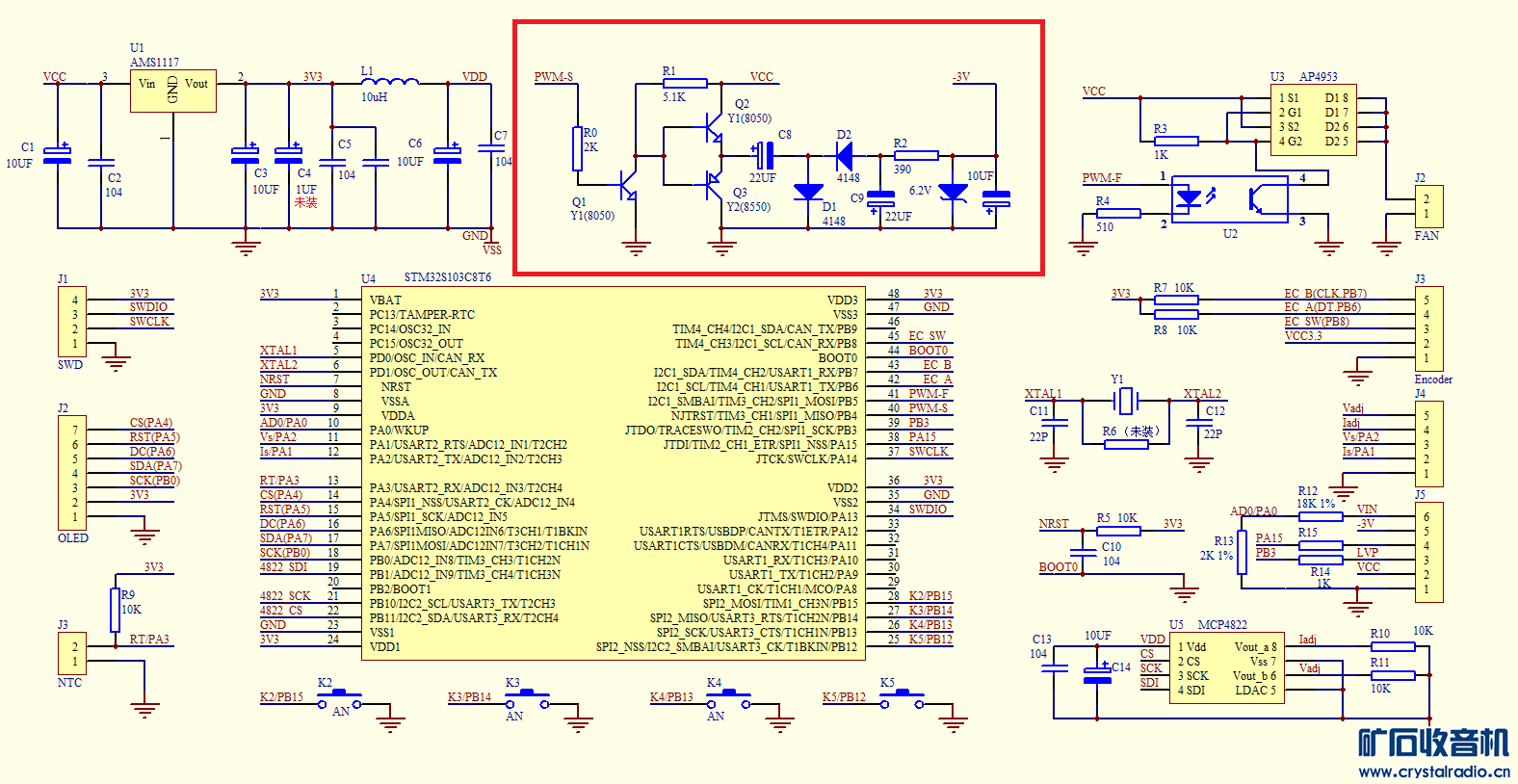

发表于 2021-12-1 20:31:52 | 显示全部楼层
电流检测以前做了不少,找两个例子您参考一下:
形式一:检流电阻+运放放大
以前做的小数控电源的DC-DC板,R2是检流电阻,通过这个电阻将电流信号转为电压信号。
为了尽量降低功耗、减小影响,R2的阻值一般都用的很低,毫欧级别,电阻上的压降也就很低,几个毫伏而已。直接送单片机的ADC是不行的,要加一级放大。
下面的红框是放大部分,就是个由运放组成的典型的反相放大,R8、R6决定放大倍数,图上写了些“注释”供参考。检流电阻右侧接地、左侧采样,输出的是负压,后面的放大接成反相放大形式,输出正压给ADC。输出经J2连接器的2脚送数控板,直接接到MCU的ADC输入端。
按图上的参数,输出的每V电压代表5A电流,您可根据自己的实际情况修改R2、R8的值。图上的运放需要负电源才能工作,数控板有一路PWM专门负责产生负压,您照搬可能不合适。要是要求不高的话,运放可换成LM358之类的单电压运放,减少麻烦。
如果单片机资源丰富,下图红框内是负压发生电路,实际验证过,您可直接拿走使用。有了负压,运放选型就宽泛多了,可以选性能好点的运放。358的失调电压较高,要求高的话不太适用。

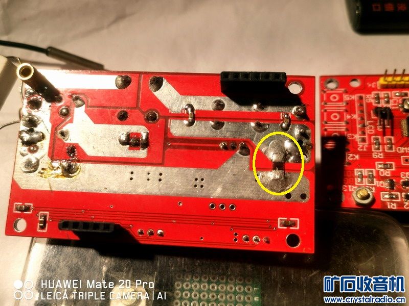

下图是检流电阻和运放实物及在板子上的实际安装情况。

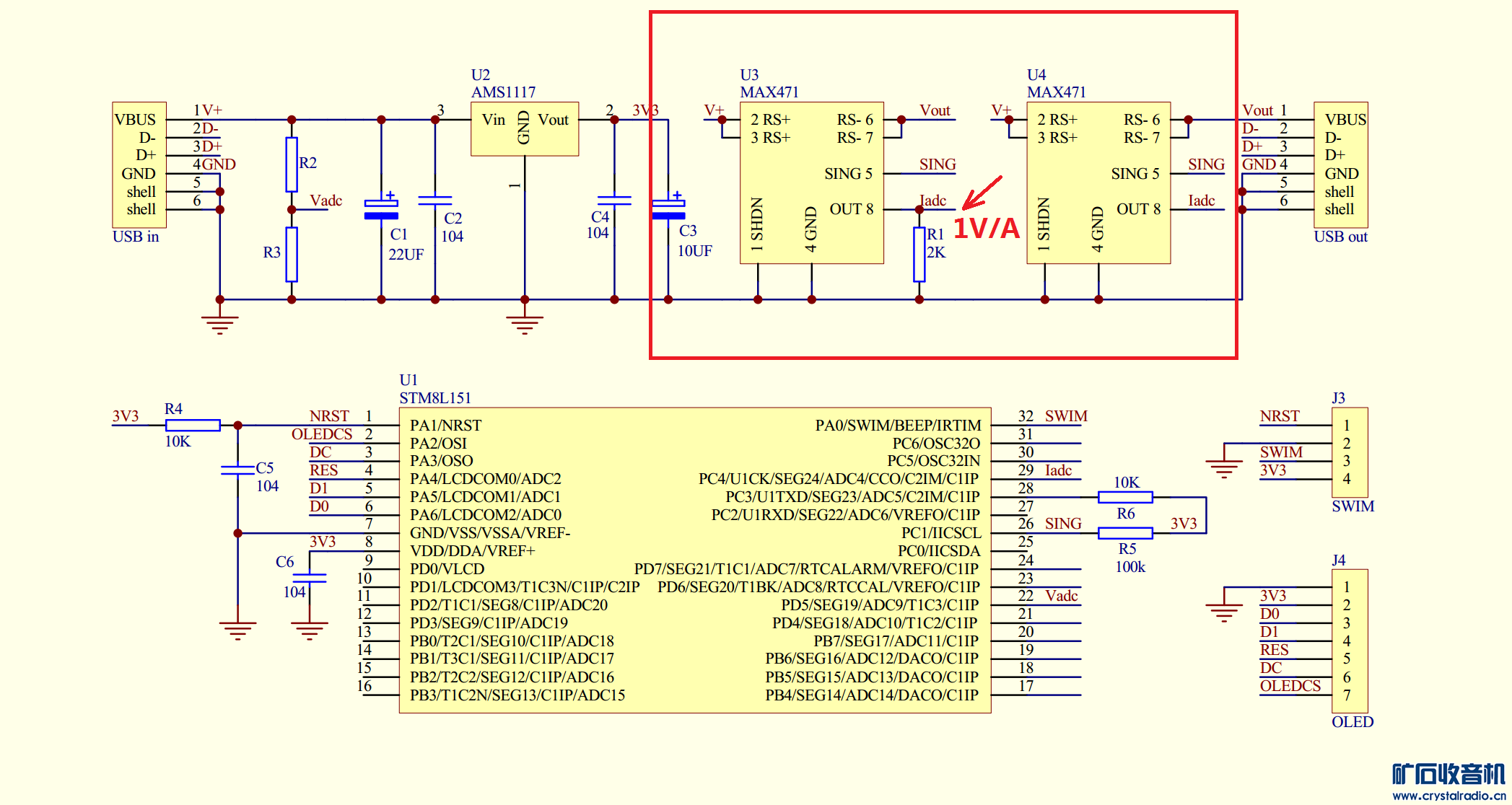

形式二:使用专用的电流检测IC。
上图是以前做的USB电压电流表,使用了电流检测IC MAX471,这个IC内置了电流检测电阻,使用起来很简单。
按上图接好,RS+、RS-之间每流过1A电流,OUT脚(8脚)就输出0.5mA电流,外接一只电阻将电流信号转为电压信号,阻值2K时对应1V/A,直接送单片机的ADC输入就可以了。
IC的SING脚(5脚)还能检测电流方向,电流由RS+到RS-时,输出高电平,反之输出低电平。
这个IC“量程”是3A,可并联使用,这个小表就用了2块,6A量程(维持1V/A的输出,R1阻值要减半)。
MAX471实物及安装情况。
