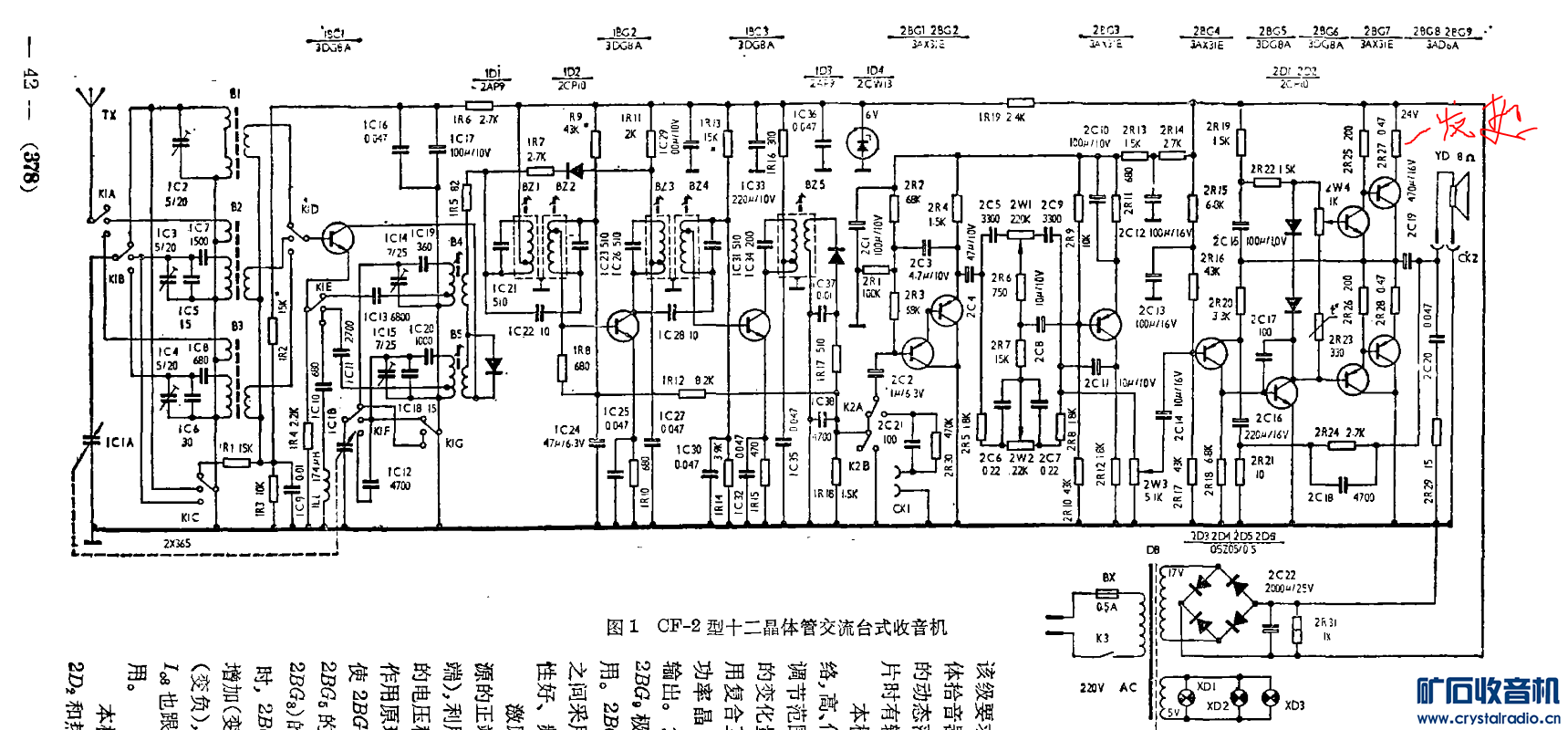

长风CF-2开机瞬间发现2R27冒烟出味,喇叭有大的交流声
长风CF-2电路
长风CF-2电路

4W4调整不当或下端接触不良(向下调无变化就是接触不良)。

吧音量电位器关死,听有么有噪声,可能功放上边复合管有击穿了的,

估计3ad6管子挂了,,,

是吗?那为什么喇叭有很大的交流声

如果2R27发热,2R28正常,则是4W4损坏。

已更换4W4为1K的精密电阻,可以排除此项

输出电容查一下
 楼主| 发表于 2021-12-3 21:00:00 | 显示全部楼层
查过了,新换的电容,就是嗡嗡的交流声不知从哪里进来的
发表于 2021-12-3 21:58:54 | 显示全部楼层
如果嗡嗡的交流声比较大,可从以下几个方面查:
1.一个整流二极管漏电或者损坏
2.电源滤波电容器容量降低或者失效。
3.信号屏蔽线(如果有)接地层开路
4.电源滤波电容器引线在维修时改动成不合理的状态
 楼主| 发表于 2021-12-9 20:51:15 | 显示全部楼层
wuzhousf 发表于 2021-12-1 09:40
估计3ad6管子挂了,,,
你说的目前看是对的,经过换管,目前电阻不冒烟了,只是有点热,同时有一个功放管也有些热

测量下2R27欧姆电阻上电压,按照pdf资料写的应该在5mv左右,不然电流大,温度高,电流更大,温度更高,死循环,又要烧输出管子,
