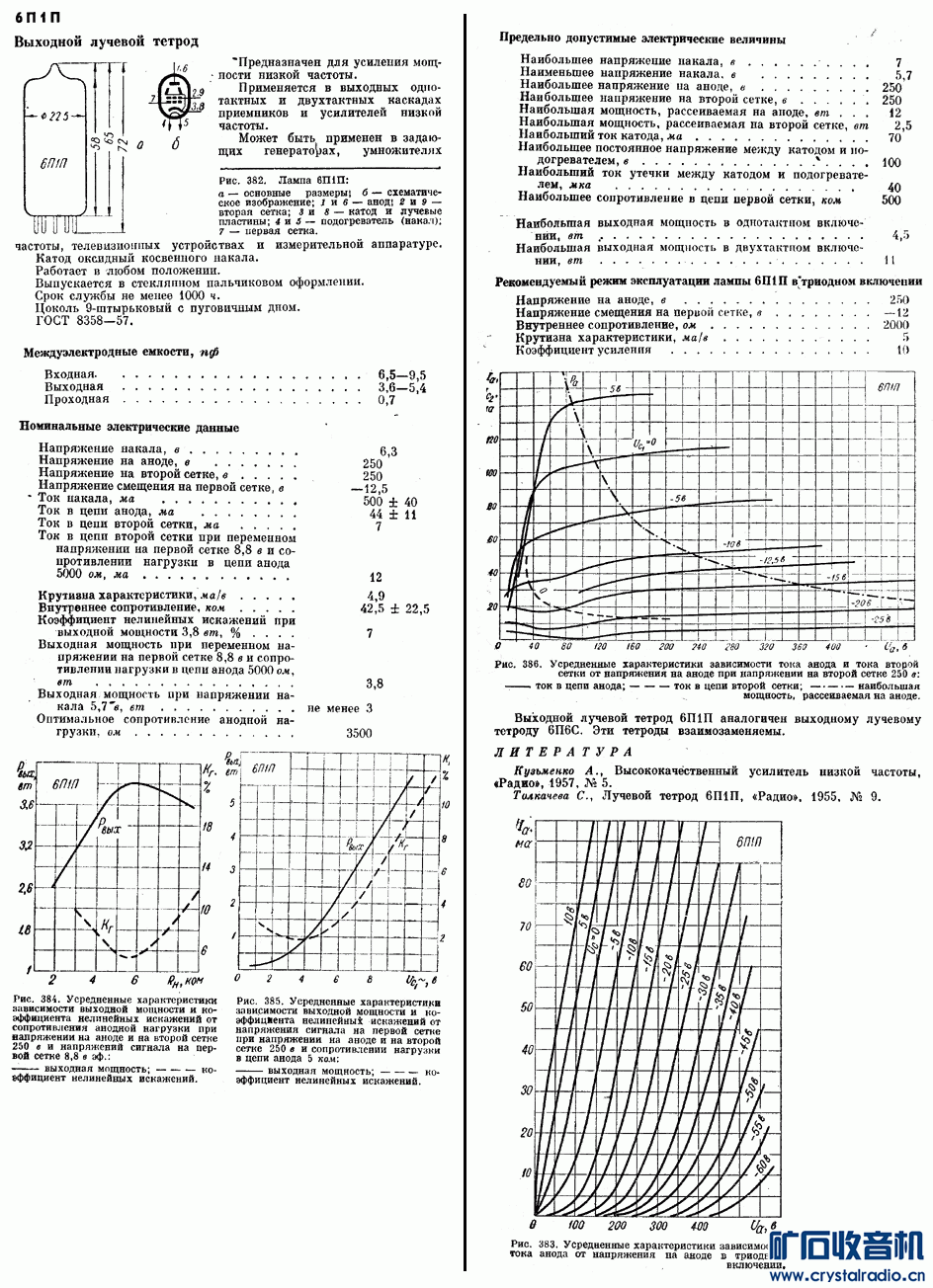

这两种苏管网上都有卖,有啥区别搞不清。
两种苏管是否都和6P1完全一样,彻底直代?
找到资料却看不明白,请认识字的坛友帮忙给看看,谢谢。

 楼主| 发表于 2021-11-30 23:16:33 | 显示全部楼层
那边的东西复杂,必须多留心。
举个栗子,图中两种管,外表长得一模一样,实际参数有不小的差别。虽然我不认识字,但是对比两边的特性曲线还是可以发现明显的差异。

网传6G2P=6Г2 ,我不太信,本来自己看看资料,对比一下便知传言真伪,无奈不识字,干脆在此一并请教了。

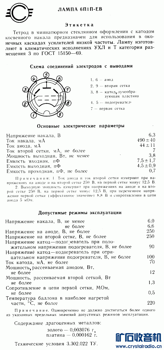

 楼主| 发表于 2021-12-1 00:10:14 | 显示全部楼层
ShengYun 发表于 2021-11-30 23:54
6П1П、6П1П-ЕВ俄罗斯产品, 后缀有EV 、EB属于改进型。
这么说,带不带EB就不同了。关键是改了啥呢,看着一屏幕蝌蚪头晕。
网传EB是长寿命,我感觉信不过,还是认字靠谱。刚才用电脑翻译扫了蝌蚪图片,完全翻译不出来。
以前为这事还找过东北同学,中学学的俄语。结果,他也看不懂
发表于 2021-12-1 08:56:30 | 显示全部楼层
6П1П-ЕВ有后缀的确实是长寿命管,3000小时。
6П1П 没有后缀的管,1000小时。
至于改进什么,用什么材料改进,厂家肯定不会公开的,所以你纠结这个没用。

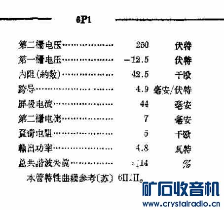

 楼主| 发表于 2021-12-1 19:33:50 | 显示全部楼层
6П1П 没有后缀的管,1000小时。
看来EB比6P1寿命强一点
 楼主| 发表于 2021-12-1 19:35:17 | 显示全部楼层
