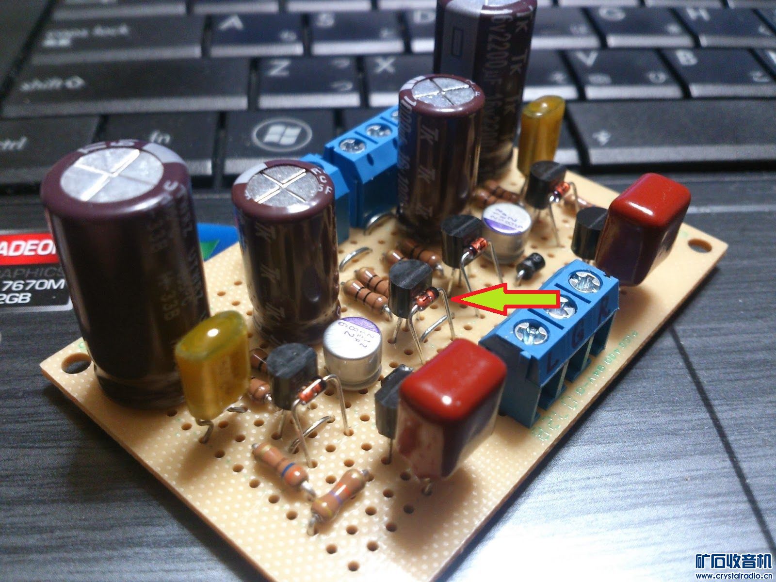

看别人做OTL功放时,很严谨,二极管和三极管紧靠在一起,如图中箭头所示。
大部分人做的功放,看起来比老衲认真不了多少,洞洞板上插进去,管它三七二十一,能响就行。借用网友图片。

温度补偿温度补偿
好工艺
发表于 2021-11-30 22:41:59 | 显示全部楼层
追求做工漂亮的人喜欢镜像,呵呵。

镜像管子配对有要求么?

元件布局镜像美观,与元件参数没有关系。

洞洞板以简洁布局为宜吧,美不美观只是心理上感受的。

上个原理图看看?

图上写着了,热耦合。

二极管偏置,应该是OTL功放的最佳偏置。
仔细一看,这个热耦合难度还挺大的。
将二极管和三极管用导热胶大面积牢固地粘在一起,这个胶要阻燃、耐高温、电绝缘、高导热,要求很高,网店上找到难度不小的。
