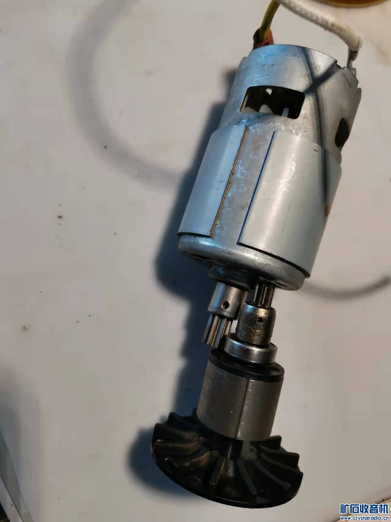

齿轴上的小孔干啥用?
发表于 2021-11-30 11:25:36 | 显示全部楼层 |阅读模式
齿轴上的小孔干啥用?是否专用工具呢?有人说取下齿轮需加温,你是咋弄的? d95598fa44a9ee9ab1b390c72843ee2.jpg 78299a89e34c85658c0b64cb1ca498d.jpg 731f0df36fe6f8f2cb8a6a4c8bc40f9.jpg

旋转时通风散热。侧面小孔是拆卸用的工艺孔。

不是滴油进去的吗

会不会是里面有销子固定齿轮的?

加油润滑的

纳米电容 发表于 2021-11-30 11:51

侧面小孔是拆卸用的工艺孔,应该是这样,但这工具没见过

qie 发表于 2021-11-30 12:32
会不会是里面有销子固定齿轮的?
细看过,没有销子,能见内面轴平的

这种齿轮和轴是过盈配合,那个孔是观测孔。齿轮压入时,刚刚过孔就到位了。所以换齿轮时要想办法切下来,某宝上有卖的
发表于 2021-12-1 19:55:35 | 显示全部楼层
从孔前面一点切下来,后面就可以拉下来了

切,那齿轮还有就吗?我想要完整的齿轮
发表于 2021-12-2 21:22:47 | 显示全部楼层
不可能,一般都得换,宝上不超过五元

小孔是拆卸用的工艺孔、拆卸齿轮用的以便更换轴承、用用粗细合适的小钢针前边磨成小斜平头、当冲子用注意斜头朝转子方向就能卸下来齿轮

用斜口剪剪齿轮与轴承结合部就可以顶出来
