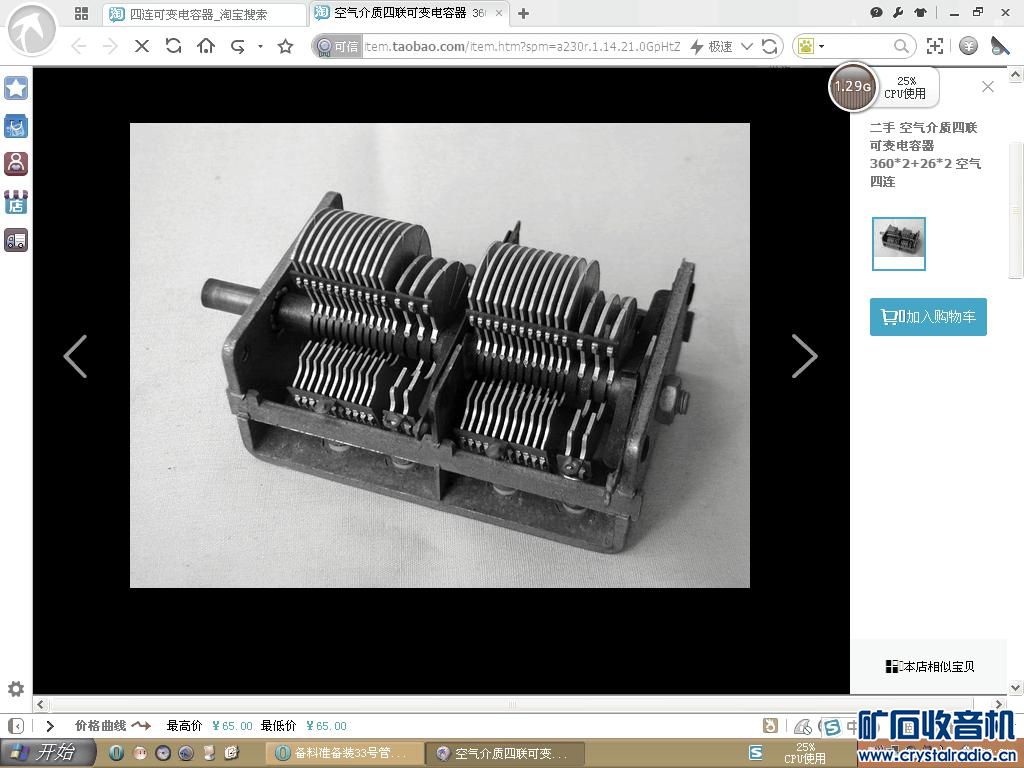

合适与否同您的设计布局有关。如果小一些,我认为更好,更容易统调成功。本坛前辈胆大包天有专门的论述,减少动片一片,频率就上去了,统调成功。依我看,除容易统调,增益也有较大的提高,起码有6分贝提高。

还是配个测电容的工具吧,要不然很不方便的

我没啥好推荐的,便宜好用的二手就行
半可变(微调)有小容量的更好,如半导体收音机用的1~4连微调也是瓷片的。大瓷片微调5——20PF也可以。

淘宝上就有电感电容表,不是那种多功能带电容测量的万用表。
