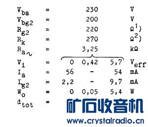

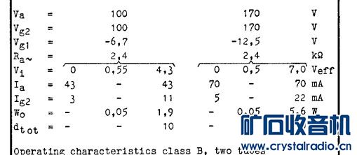

下表中Vba  是什么意思?这3张表是同一只管子。。。

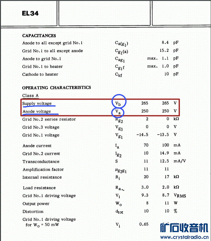

发表于 2021-11-28 20:56:06 | 显示全部楼层
手册上的 Vb就是电源电压,也就是+B。
Va才是屏极电压。
+B电压 = 变压器压降 + Va + Vk(-Ug)
1楼图已知有:Rk=215欧,Ia=64~65mA,求Vk
Vk=Rk×Ia(取平均值64.5mA)215×0.0645A=13.86V,也就是栅极负压13.8V ≈14V
关于Vb、 Va的问题,贴EL34的数据手册为证,看红框英文。
发表于 2021-11-28 21:21:56 | 显示全部楼层
这是简化的应用数据,
意思是说,你做电路只要按照这上面写的做,根本就不用考虑屏压和阴极电压多少,就能达到近似的正常工作状态。
很多人恨不得把屏极电压调的跟设计值一丁点都不差,这是非常不理智的。首先管子有自身的非线性和离散性,然后 张三的输出牛和李四的输出牛直流电阻不同,再然后,不同的电源形式内阻也不同,等等诸如此类,比如200V的屏极电压,正负误差30V以内就认为是正常,根本不需要任何调整,也许你瞎调,反而画蛇添足 适得其反。
下面那三组数据,是不同输入电压时的 电流值和输出功率,看不看无所谓。
