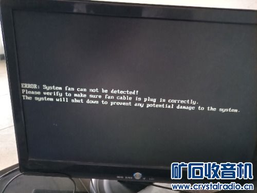

发表于 2021-11-28 16:38:13 来自手机 | 显示全部楼层 |阅读模式
无法进入系统,出现

你拆开动过电脑没有,主板上有两个可以插cpu风扇电源的接口,如果出错,插在另一个上就可以了,位置不对
发表于 2021-11-28 16:40:30 | 显示全部楼层
英文显示系统风扇坏了

发表于 2021-11-28 16:50:22 | 显示全部楼层
风扇检测不到,一般来说允许F1跳过
你这不像BIOS的警告

发表于 2021-11-28 18:09:47 | 显示全部楼层
ERROR: System fan can not be detected
错误:没有检测到系统风扇。
Please verify to make sure fan cable is plug in correctly
the systen will shut down to prevent any potential danmage to the system
请在电源关闭的情况下检查风扇线缆是否安装正确,避免不必要的损坏。
发表于 2021-11-28 18:15:49 | 显示全部楼层
开机按del进入BIOS,在启动选项里选择启动不检查风扇,这样就可以启动了

发表于 2021-11-28 18:33:13 | 显示全部楼层
出现这个报错最好换掉CPU风扇。 虽然还转,但检测不到,系统就不能自动控制功耗和温度了

如果风扇是正常转动,系统检查不到,可能是风扇感应线问题,
