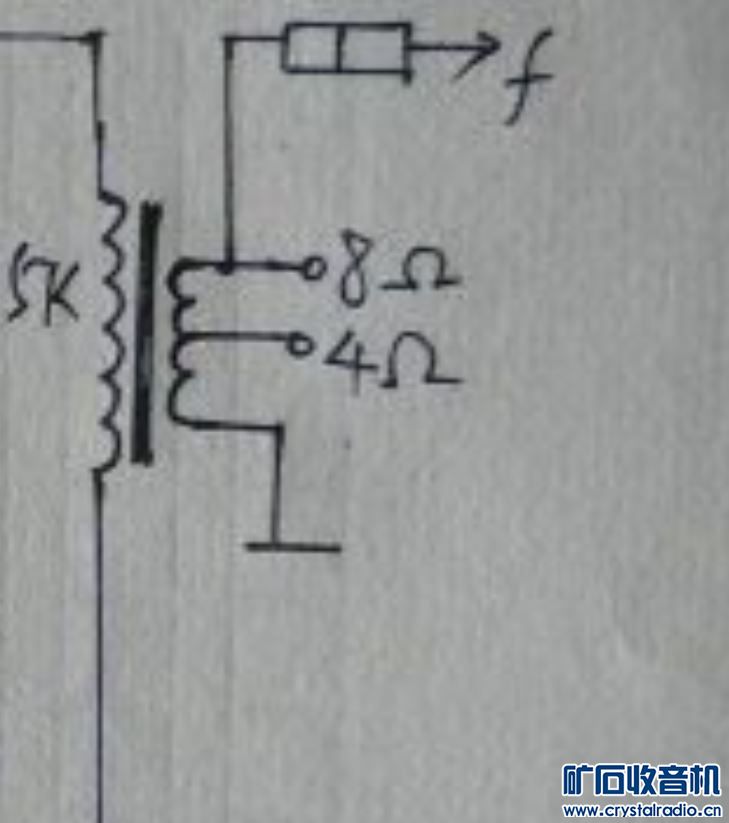

借个坛友的图。
接8欧喇叭时,调试确定了负反馈电阻阻值,焊死,完工。
然后改接4欧喇叭,此时从牛的8欧端子施加于负反馈电阻的反馈电压不会变?
这个问题涉及到胆机是否可以随意切换8欧箱和4欧箱,我琢磨了半天,没结论,来请教大家,谢谢。

只要你不是把4欧喇叭放8欧端是没事的。在这线路上,8欧端可看成是4欧端喇叭的自藕变压器,这就不会有什麽变化。

我的语文较差,表达不太清楚。肯定得4欧箱接牛的4欧端子,8欧箱接牛的8欧端子。
从理论上来说,反馈电压应该是一样的,就是不知道实际情况是否也如此,没实测过。

对反馈没有影响。
发表于 2021-11-28 16:07:00 | 显示全部楼层
没有影响,放心大胆使用。

即使负反馈电压有变化,也只是反馈比例系数的变化,相位上忽略不计,反馈效果会有些少量变化,耳朵听不出来 ...

你要明白输出”牛“的作用,其实我很烦用牛这个字眼。人家就是个变阻抗的变压器。只有接入针对的阻抗那么初次级的阻抗才一样。比如你把4欧喇叭接入8欧绕组,那么初级的阻抗也会变小。影响不大,只不过阻抗不适应原有的工作点而已,

理论上来说,接4欧时,反馈网络上多串联了一个电感,这个L R与纯粹的R会不会有不同的结果?
不看成电感,看成自耦变压器,是不是就对了
