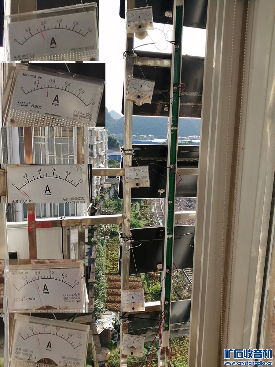

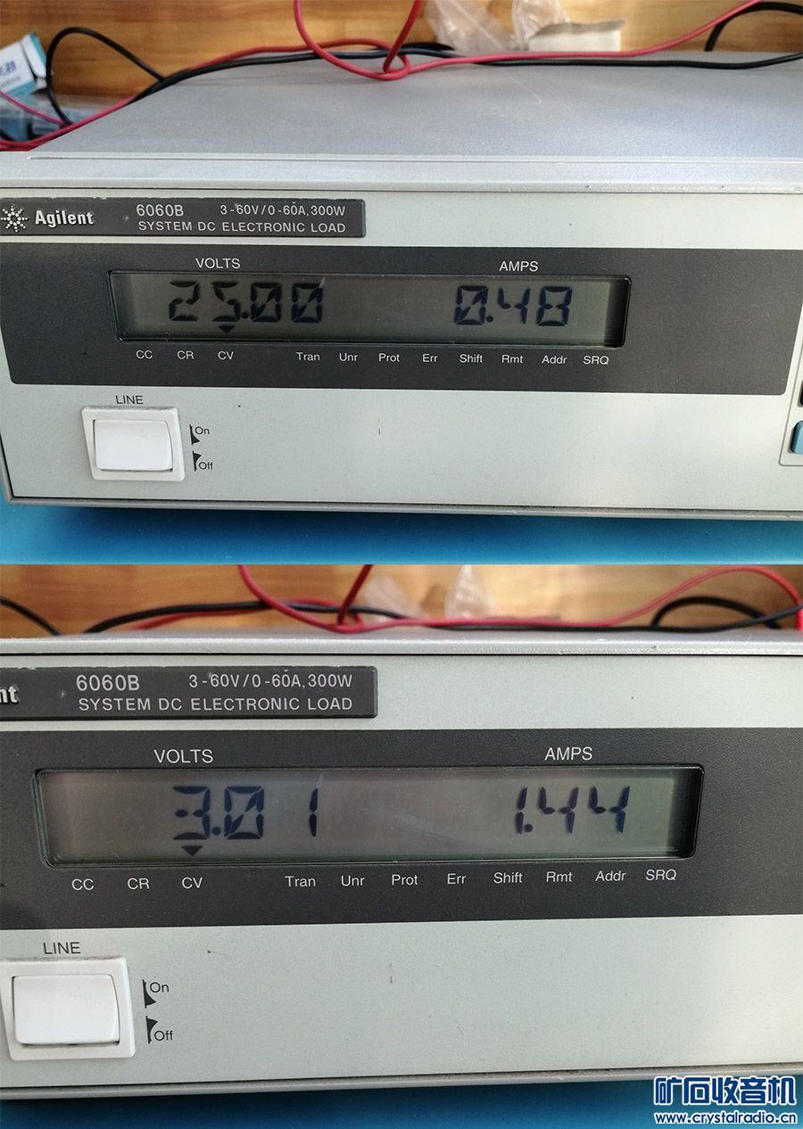

对啊,就是右图啊,右图每个表都一样,就是串连起来的
然后测试,5 块串联,最大功率电压 25V,电流 0.48A,合 12 瓦
并联,最大功率电压 3V,1.44A,4.32 瓦 而且到了这个时候中间那块还是不出工

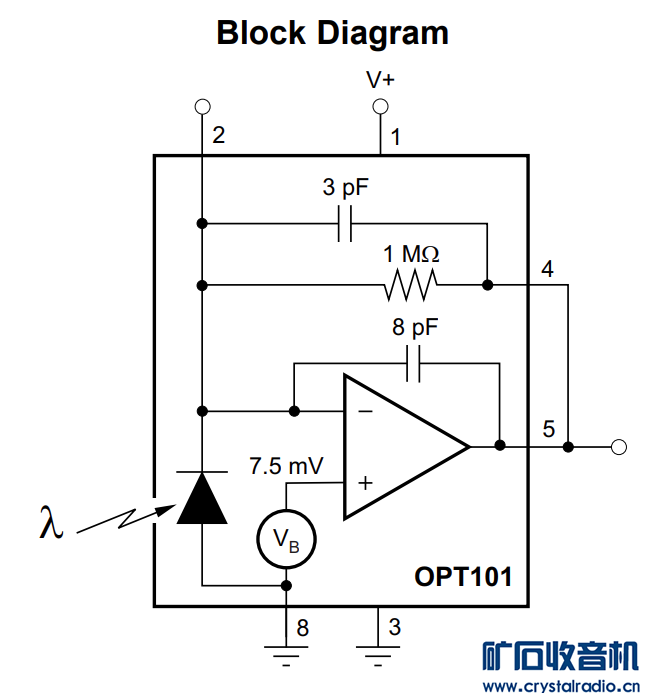

应该是你弄混淆了,我之前玩 Opt101 的时候记得就是 P 型半导体是光电池的阳极和正极,N 型半导体是光电池的阴极和负极
看了下德姨的 Datasheet,确实 Opt101 内部框图那个光电池是这样画的:
用表测,因为光电池是 P 型半导体(阳极)接地,N 型半导体(阴极)输出,所以万用表显示一个负的电压
因此之前说的情况(并联),是正电压加到光电池 P 型半导体(阳极),此时光电池导通是 PN 结的正向导通,而不是齐纳击穿
btw. 1n4007 是耐压 1000V 的二极管,不可能作为一个 100V 稳压管,你说的估计是 1n4002 反向击穿的情况

发表于 2021-11-28 22:56:38 | 显示全部楼层
JJTV 发表于 2021-11-28 22:41
都加了二极管好像也没有明显变化
看我上面的论述,除非是大型太阳能板并联还空载,否则这个二极管意义不大 它顶多也只是防止倒灌,但对你的事情是于事无补的
相反你电流上不去和电压有关,你试着把电压拉低,看看电流能不能上去,我阳台上那几块,要电流上去需要把电压拉低到 3V,此时 5 块太阳能板有 4 块能出力,但还有一块不干活
最好的办法就是把它们串联起来,看我的图右边,串联后所有太阳能板都好好出力了,整个系统功率也上去了很多

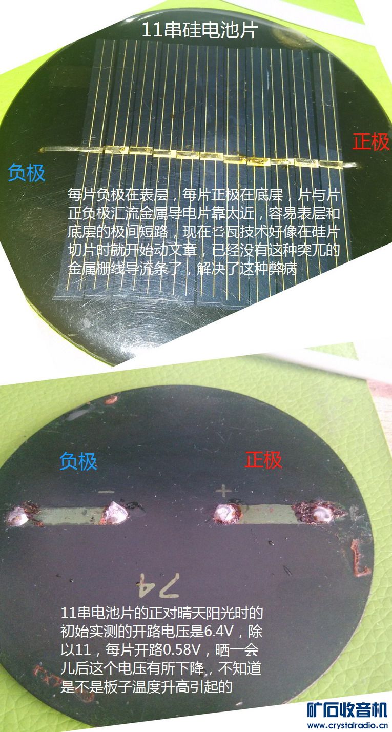

找到一个疑似手工焊接组件的11串的硅电池片拍了下
能看清串联的硅片,通过导电金属片连接的大体结构
