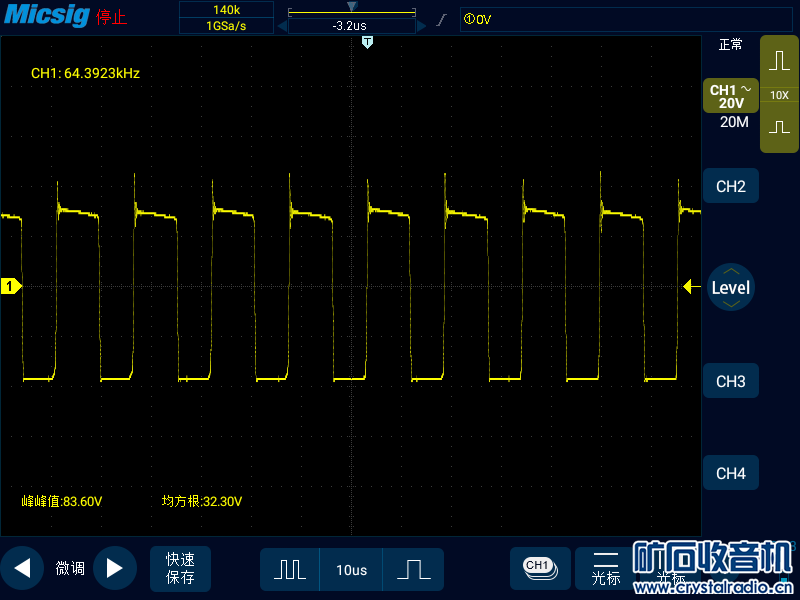

 楼主| 发表于 2021-12-4 17:27:29 | 显示全部楼层
whmks 发表于 2021-12-4 14:36

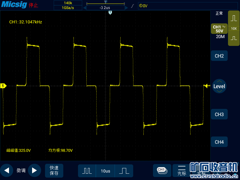

发二张494半桥电源变压器副边端的输出波,应该能理解为什么整流管输出端要装电感吧。
上下对称波
有机会来一张直接整流滤波看看,有对比更能说明情况。
期待!
发表于 2021-12-4 19:27:50 | 显示全部楼层
期待!
整流前是上下方波
整流后变成直流方波
利用电感不可突变的原理,波峰变得友好许多
最后经电容变成三角型的纹波
硬开关的半桥还是需要电感,LLC的半桥就不能加电感,加了反而不能正常工作。

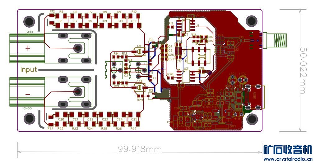

 楼主| 发表于 2021-12-7 14:53:59 | 显示全部楼层
为了方便开关电源调试,最近又设计了一款100Mhz差分探头电路。
注:本电路不开源!!!!
发表于 2021-12-7 16:03:08 | 显示全部楼层
Cheap_HV_Diff_probe.pdf (118 KB, 下载次数: 44)

whmks 发表于 2021-12-4 19:27
整流前是上下方波
感谢您提供的参考波形,值得借鉴参考。
 楼主| 发表于 2021-12-7 21:38:48 | 显示全部楼层
牛!!!!
有机会一起探讨一下。
