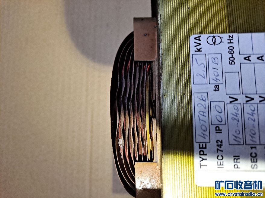

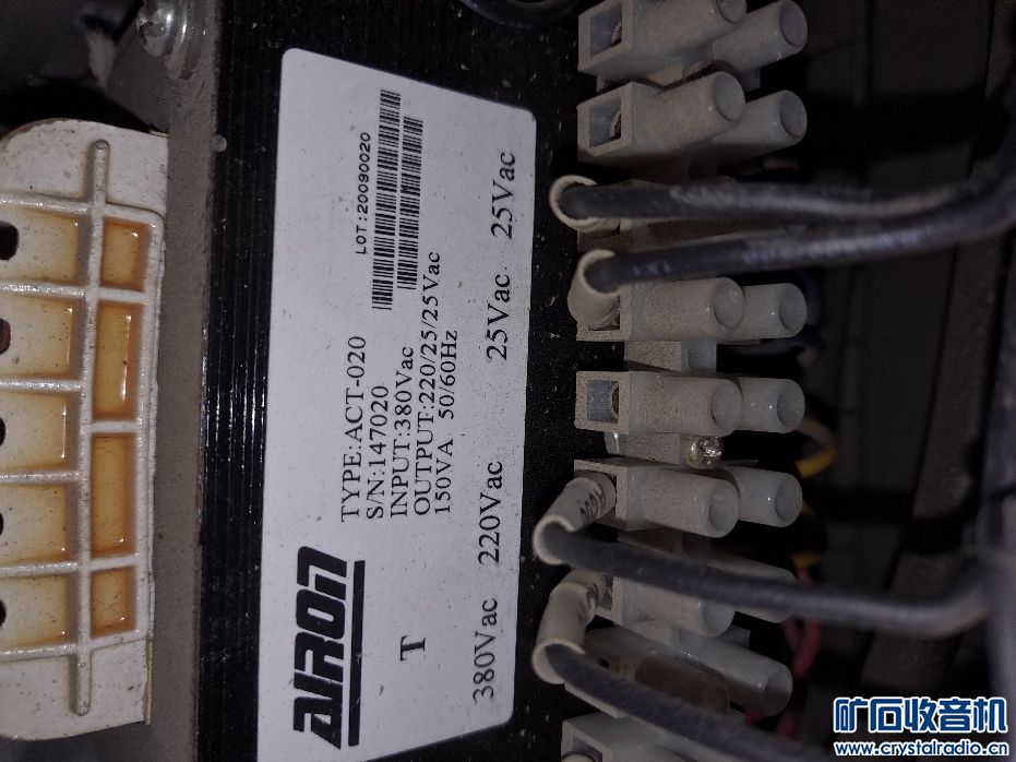

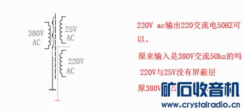

进口设备上方牛一只,输入380  220 ,打算做个小胆机用它。请教:改单220输入,可以吗?有没必要?谢谢!

以我看,输入380   输出三组,分别220    25   25    ,  没必要折腾吗?    这铁芯应该不错,不想浪费。
发表于 2021-11-27 00:06:06 | 显示全部楼层
220V端可以输入单相交流电。

220V端可以输入单相交流电。
谢谢!!!
你的图被LOGO 遮住了部分字,看不到了。

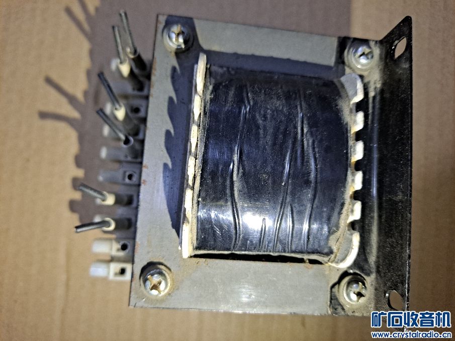

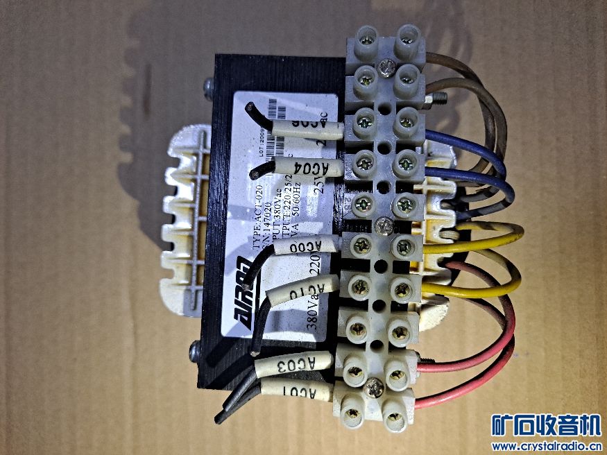

还有一头荷兰进口机上的方牛,台式电脑主机1/4大。没看到输入和输出,不是380就是220   明、后天拆了看看。没想好做什么用。给点建议。。谢谢。

发表于 2021-11-28 12:42:09 | 显示全部楼层
红粉佳人 发表于 2021-11-27 00:29
电压不合适,改的唯一动力就是铁芯。这铁芯值得花时间和精力动手吗?
150VA很大了,一般6灯电子管50VA即可。
要用它也行,只用220v,380v端子不用,25v绕组拆除一部分至6.3v给灯丝供电,变压器屏蔽绕组忽略或加X/Y电容代替,另用隔离型开关电源做250v屏极供电。

发表于 2021-11-28 19:54:17 来自手机 | 显示全部楼层
感觉像自耦变压器呢,量量通断

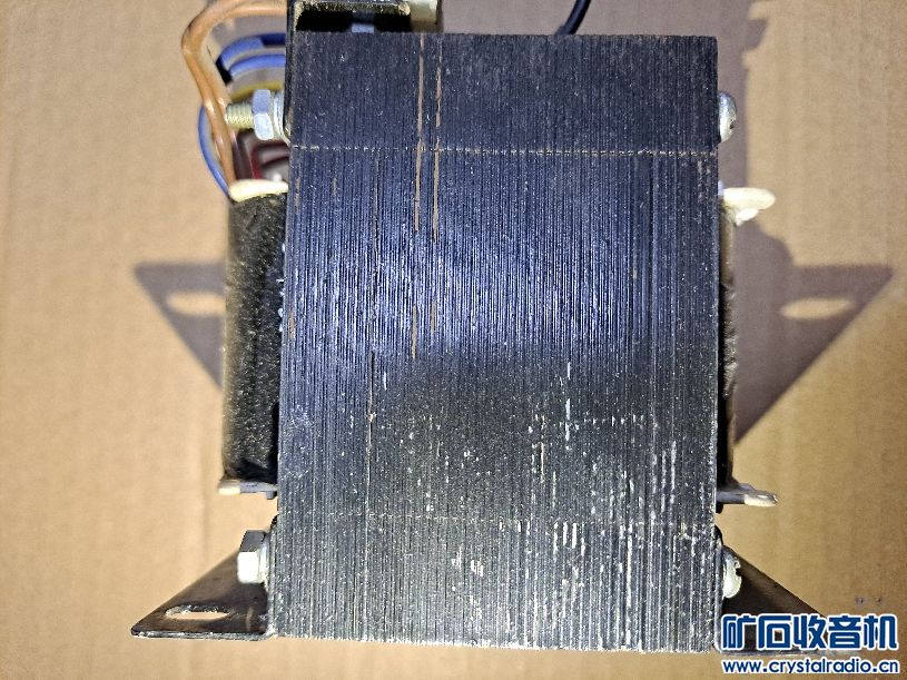

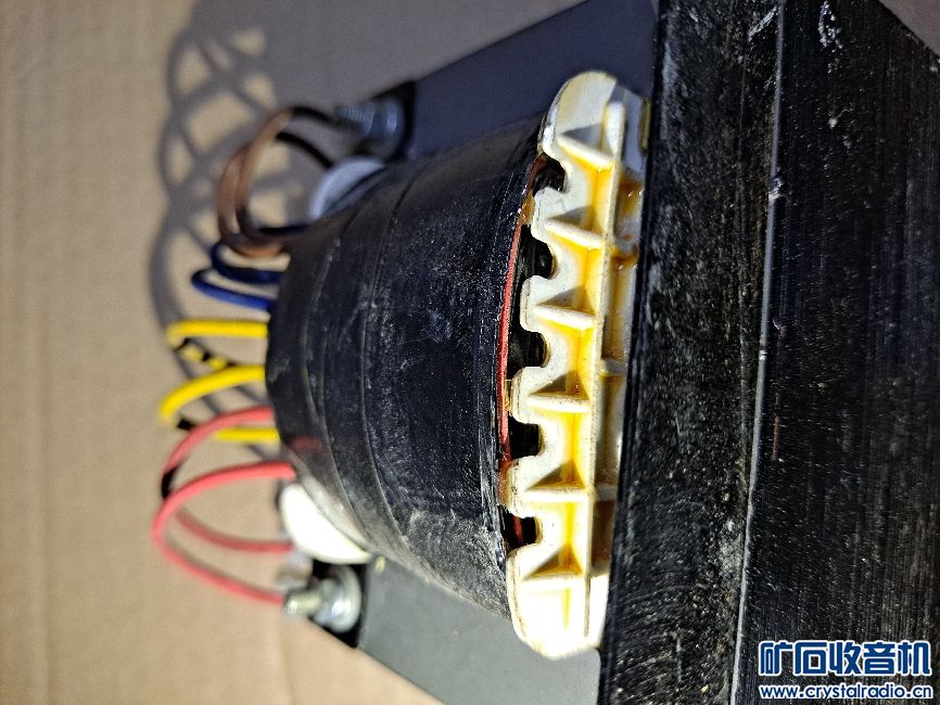

真面目来了。 长宽高10×10×10 cm  ,重3.2公斤。
这铁芯值得折腾吗?

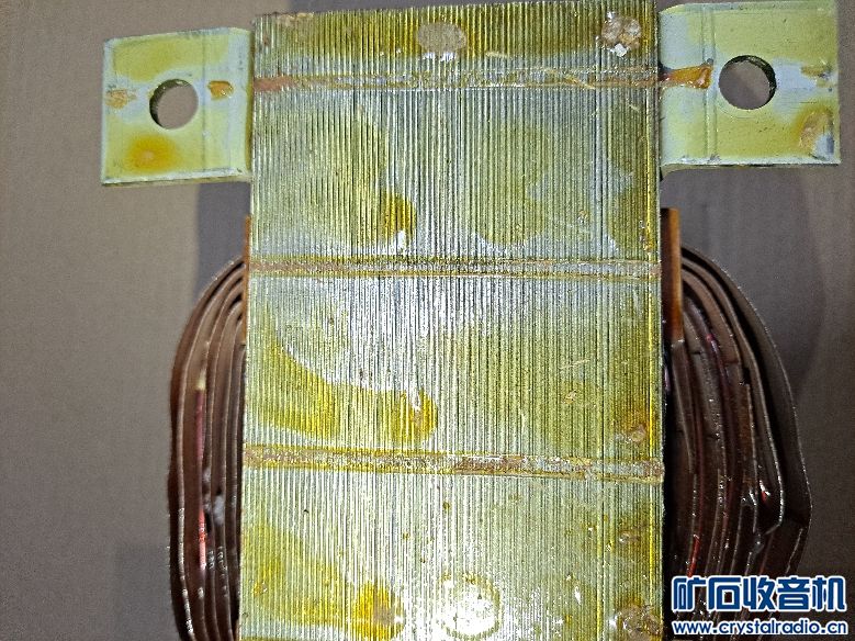

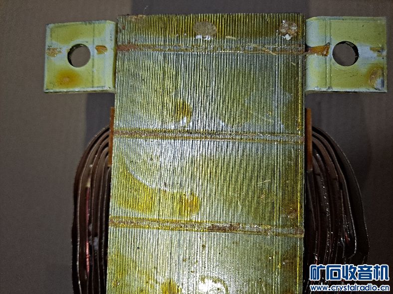

意外碰到一头特大方牛。长宽高18×13×18cm  ,重33斤。
改个点焊机,焊电池。能行吗? 这铁芯值得折腾吗?
 楼主| 发表于 2021-11-29 19:08:50 | 显示全部楼层
要用它也行,只用220v,380v端子不用,25v绕组拆除一部分至6.3v ...
拆3/4吧?
