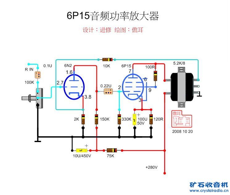

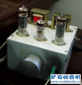

1.jpg 2.jpg 昨天晚上烧了一宿,今天上午看,只是有点热,这么小的东西没烧,哈哈。

我注重的是图纸~~
参数能标上就更好了

6P15管还是不错的,不比6P14差,其价格现在也没被炒起来,反观6P14的价格高的有点没谱,一只6P14的价格能买好几只6P15的管子。
 楼主| 发表于 2011-7-2 22:28:47 | 显示全部楼层
 楼主| 发表于 2011-7-2 22:29:10 | 显示全部楼层
就这个!。。。

  15比14跨导高
发表于 2011-7-2 23:52:41 | 显示全部楼层
6P15要涨价了,哈哈!在收音机里试过和6P14没什么区别,有朋友觉得有过之而无不及
发表于 2011-7-2 23:53:58 | 显示全部楼层
忘了说了,其实6P15用6N1推效果还要好些,个人观点
发表于 2011-7-3 07:00:22 | 显示全部楼层
15和14能不能直接代换?
