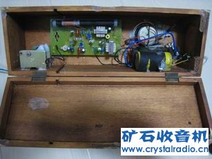

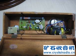

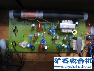

我水平不高,在淘宝网购了四管来复推挽直放机套件。单联是别处拆的,音量电位器是一个调压器上拆的,买它就18元。电源是充电电池,用个外冲补给。补一次能听10多天,盒子是装葡萄酒的。我弄了好多天,打发时间了。自己听着,觉得很受用,就是选择性不好,音量大的时候,喇叭失真。哪位给出点主意,我改改。 IMG_8544.JPG IMG_8546.JPG IMG_8550.JPG IMG_8547.JPG
发表于 2011-7-2 20:14:18 | 显示全部楼层
喇叭阻抗不匹配?
发表于 2011-7-2 20:36:45 | 显示全部楼层
功放级的管子Iceo大了一点或者是管子的工作点调节Ic偏大了,请重新检查一下,祝你成功!
发表于 2011-7-2 20:51:55 | 显示全部楼层
做得还真不错!选择性不好,是直放式收音机这种制式的通病,不是你制作的不好。声音大时能听出喇叭明显的失真,则是电路组装调试不到位,或是元件质量不好。
发表于 2011-7-2 21:14:06 | 显示全部楼层
选择性不好,是高放部分的问题,因为是套件,两个线圈之间距离比较近,可以尝试另外绕一个,减少几圈,把距离拉开一点,可以改善选择性。
    失真现象描述简单,可能性众多。工作点不合适是一种可能,另外,不知道你说的失真是在多大音量,输出功率超过设计额定值以后就会出现削顶失真,这不算机器故障。

如果是削顶失真的话就再调一下偏流,包括推动级的。也可能是两只推挽管子不对称。

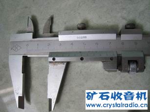

真巧,有同样的经历。18车床加工小零件很实用。我弄了6年它。是沈阳产的。他正反转是电机变换输入相位完成的,所以他停车很快,反转也快,用它能车触葫芦型的铜戳。那个时候我修理了很多破烂,还做过一台手摇的发电机,做过高压打气筒,车过结婚用的铜拉手,那个时候真方便。总给别人干私活。说起磨车刀,很讲究的,开啥样的刀鞘,真需要功夫,手也不知道磨破了多少次。还有卡尺,练了好多年才弄个八九不离十。我现在还有一把。 IMG_8559.JPG IMG_8560.JPG IMG_8562.JPG

直放式收听本地台应该声音很大很好,功放级电流调大点嘛。

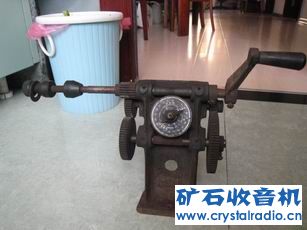

    你这个绕线机还不错,是双速的的,如果想用先打理一下,象擦车床一样用棉纱把油泥擦干净然后再叫点油。游标卡尺我现在有两把,曾经被盗一把,这尺DIY 很好用,我用它当划针使用,很准确,干出活来规矩。
