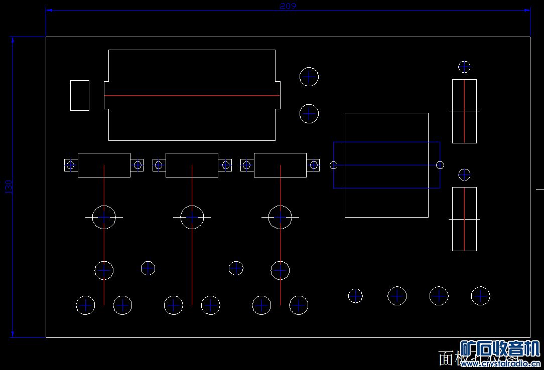

      构想好多功能维修电源应用功能,列好所需的材料清单,在某宝上买了电位器、温控器、三个小电压表,外壳自制,其它都是拆机或剩余的材料。构想好多功能维修电源结构,配件到齐后按所有配件尺寸用CAD画好外壳图和装配图,只是这个外壳的尺寸限于捡来白铁皮的宽度只能做这么深。

面板孔位图
面板孔位图

4、外壳制作
      因为没有什么合适的工具,外壳下料只有用钢锯拉了。除了底座找了厂区内另外一家公司折弯了两下,其它全部都是手工用钢锯拉、用烙铁焊接完成。包括下料、开孔、焊接花了不少时间。外壳焊接时一定要打磨光亮边缘,都会焊得好,焊外壳还是得多亏公司里有大功率的恒温烙铁。整套外壳做好竟然有2公斤!用料太结实了。最后,外壳前面和左右面用自喷漆处理了下后面板也不想喷就这样吧,还保持点原汁原味,哈哈!不过说明一下,做外壳时一直不停地做竟然忘记了拍照,请版主见谅。

建议面板用打印机打印后塑封,挖孔,双面胶贴上再安装各个配件应该会更美观,什么产品名称型号都可以写。
