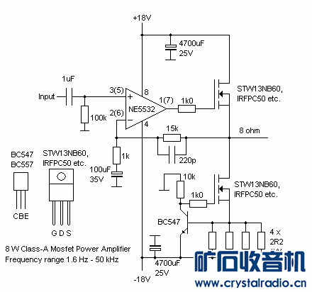

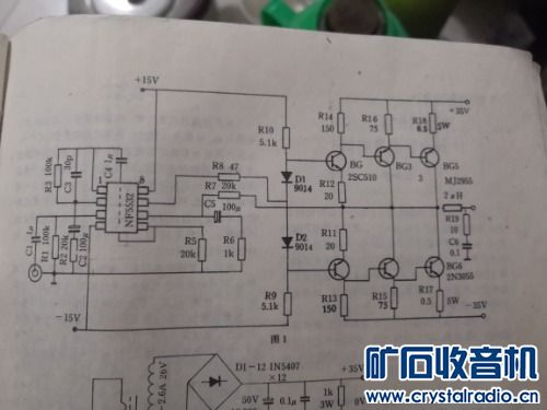

发表于 2021-11-30 14:49:52 | 显示全部楼层
topskyhorse 发表于 2021-11-27 02:30
我所说的电路,便是赵娜丽老师发表在《无线电与电视》上的用5532推功率管的电路,同期还有他们对朱哓琳《妈 ...
不记得哪期了,给你两个图看看。
发表于 2021-11-30 21:04:11 来自手机 | 显示全部楼层
topskyhorse 发表于 2021-11-27 02:31
我所说的电路,便是赵娜丽老师发表在《无线电与电视》上的用5532推功率管的电路,同期还有他们对朱哓琳 ...
92年第一期,作者是杨洪波。
