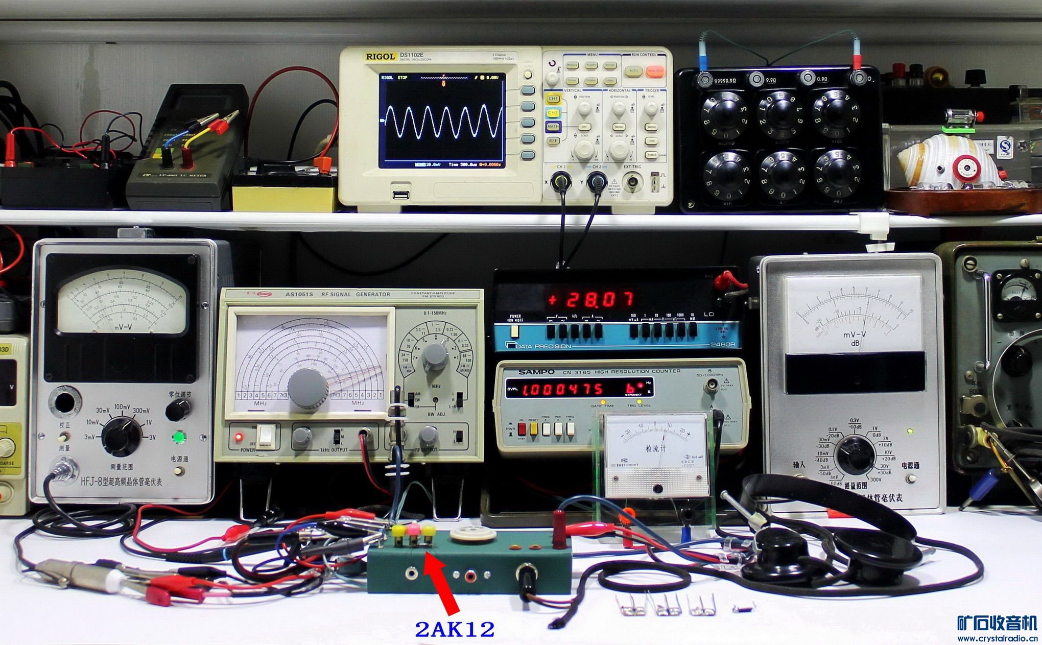

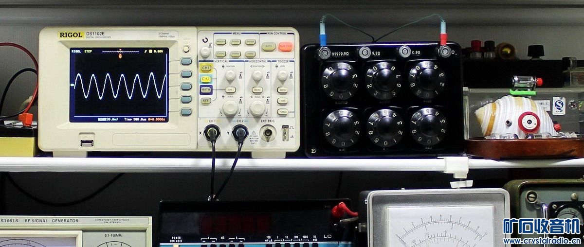

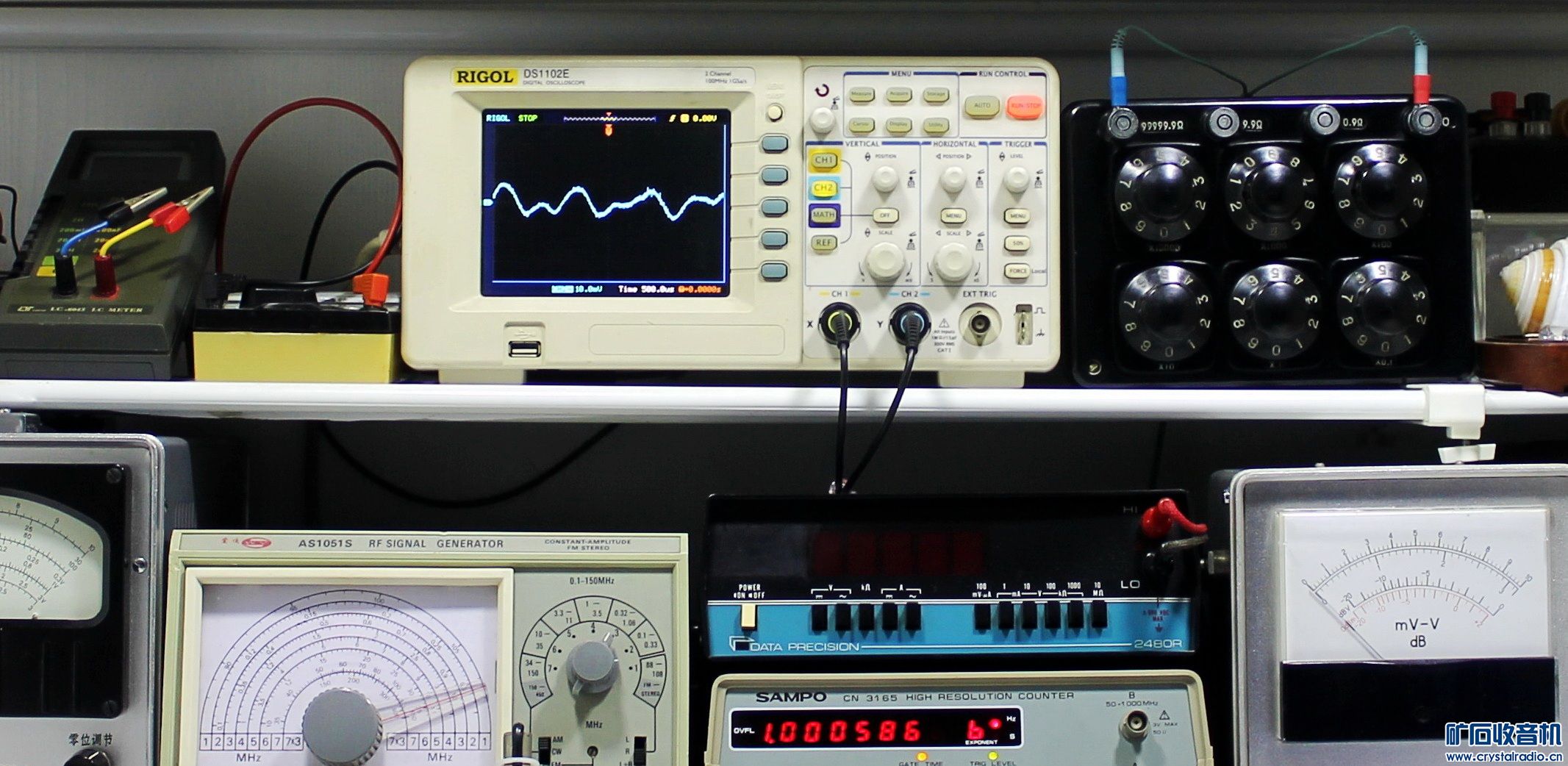

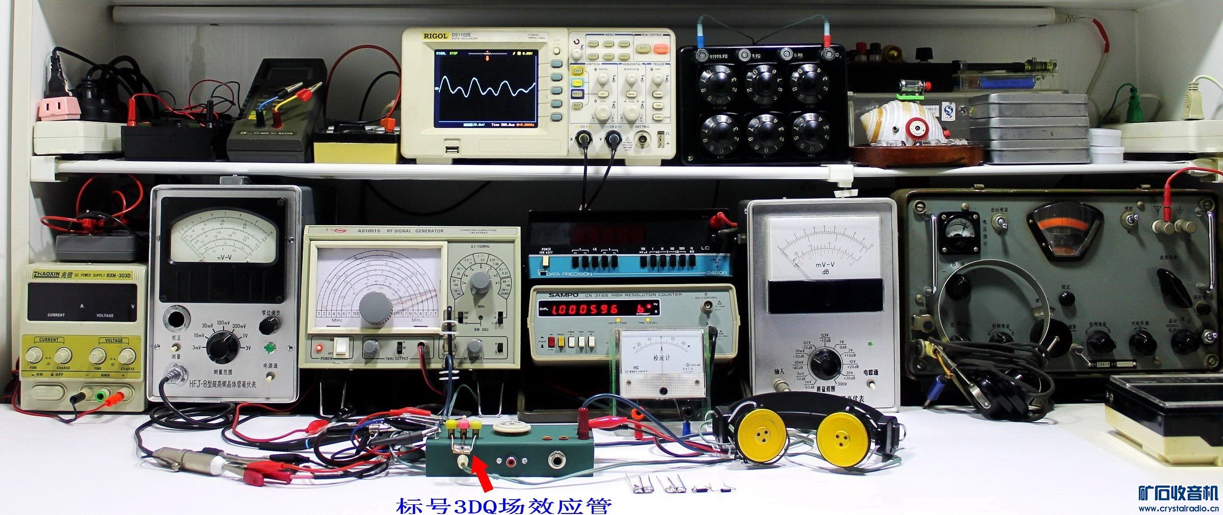

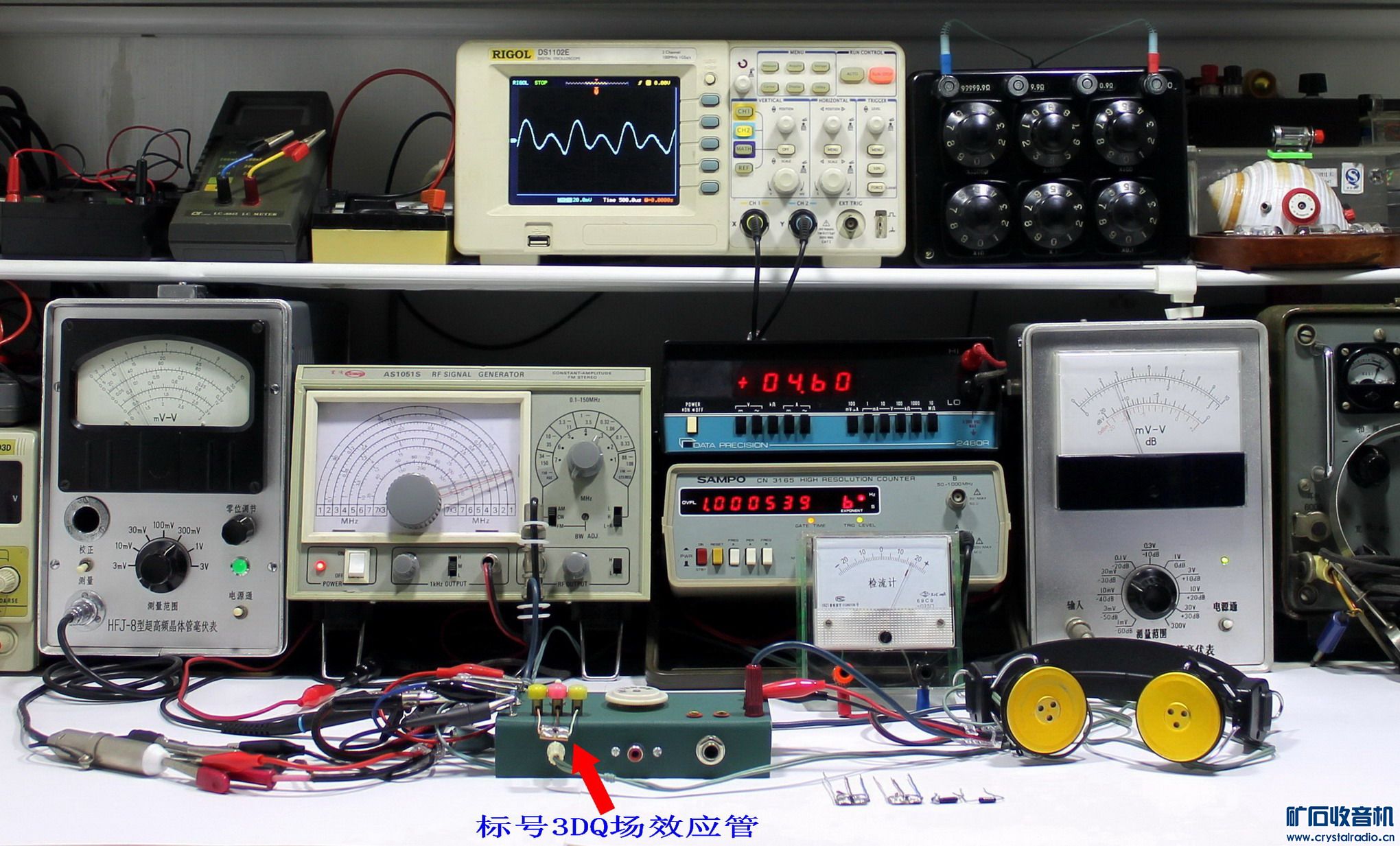

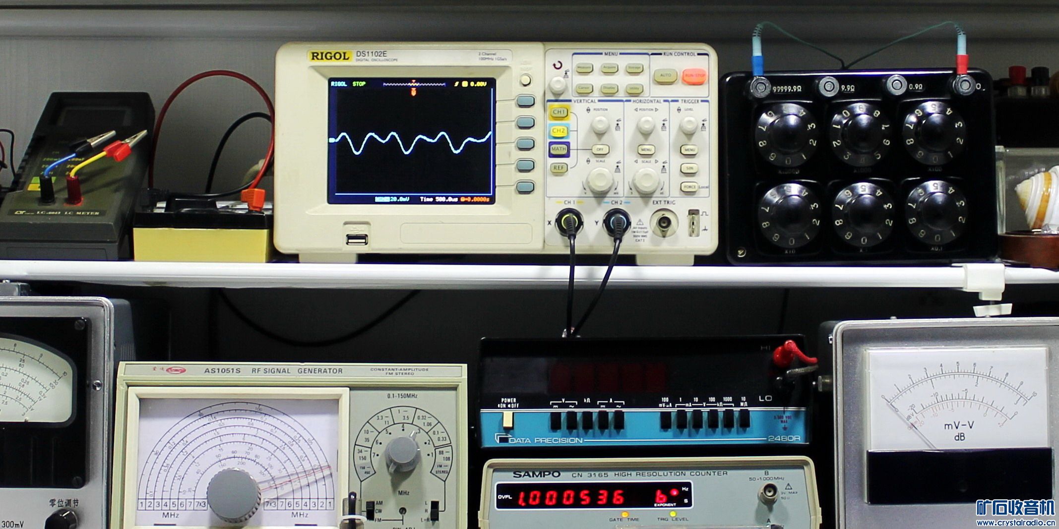

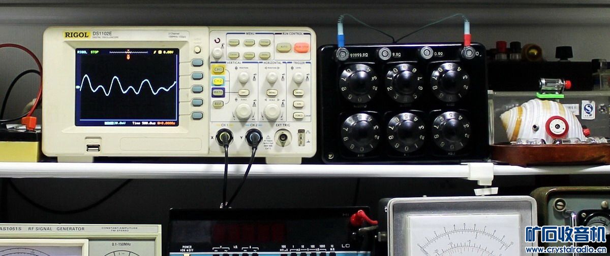

[b]无数次实验证明,标号3DQ场效应晶体管检波的无电源机,存在着先天不足两大缺陷:
1.严重受接收环境信号影响,信号弱的地方无法出声,弱信号下它的检波效果比国产2AP、2AK型晶体二极管差许多。
2.无论信号强弱,它检波后的音频输出信号都会出现无规律严重失真,根本无法欣赏到原汁原味电台播音!
这些缺陷,在本地对不同机种实际收听效果比较中也得到了验证。

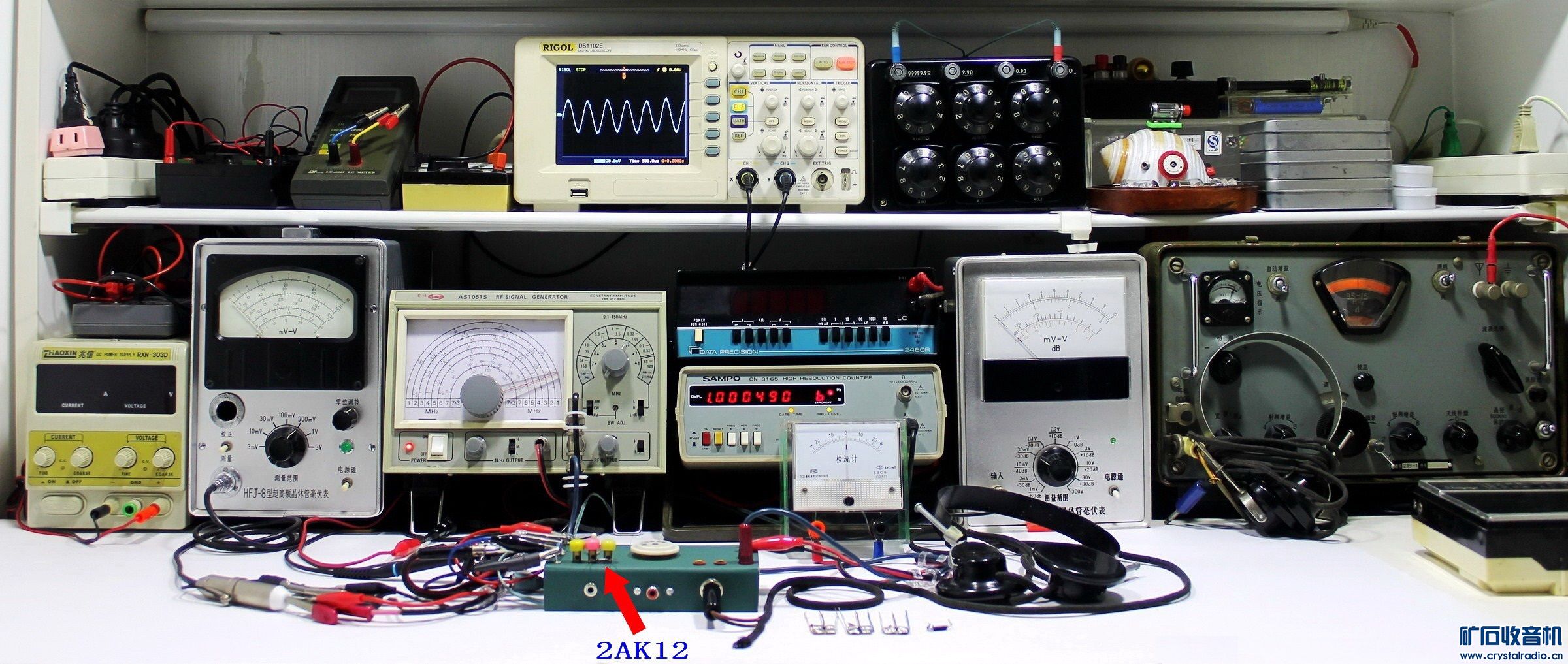

测试是在同一测试环境,同一测试条件,同一测试平台,同一测试方法下进行的。
无电源场效应晶体管机音频输出负载300Ω。
矿石收音机音频输出负载4000Ω。
负载耳机同时监听音频输出信号强弱。

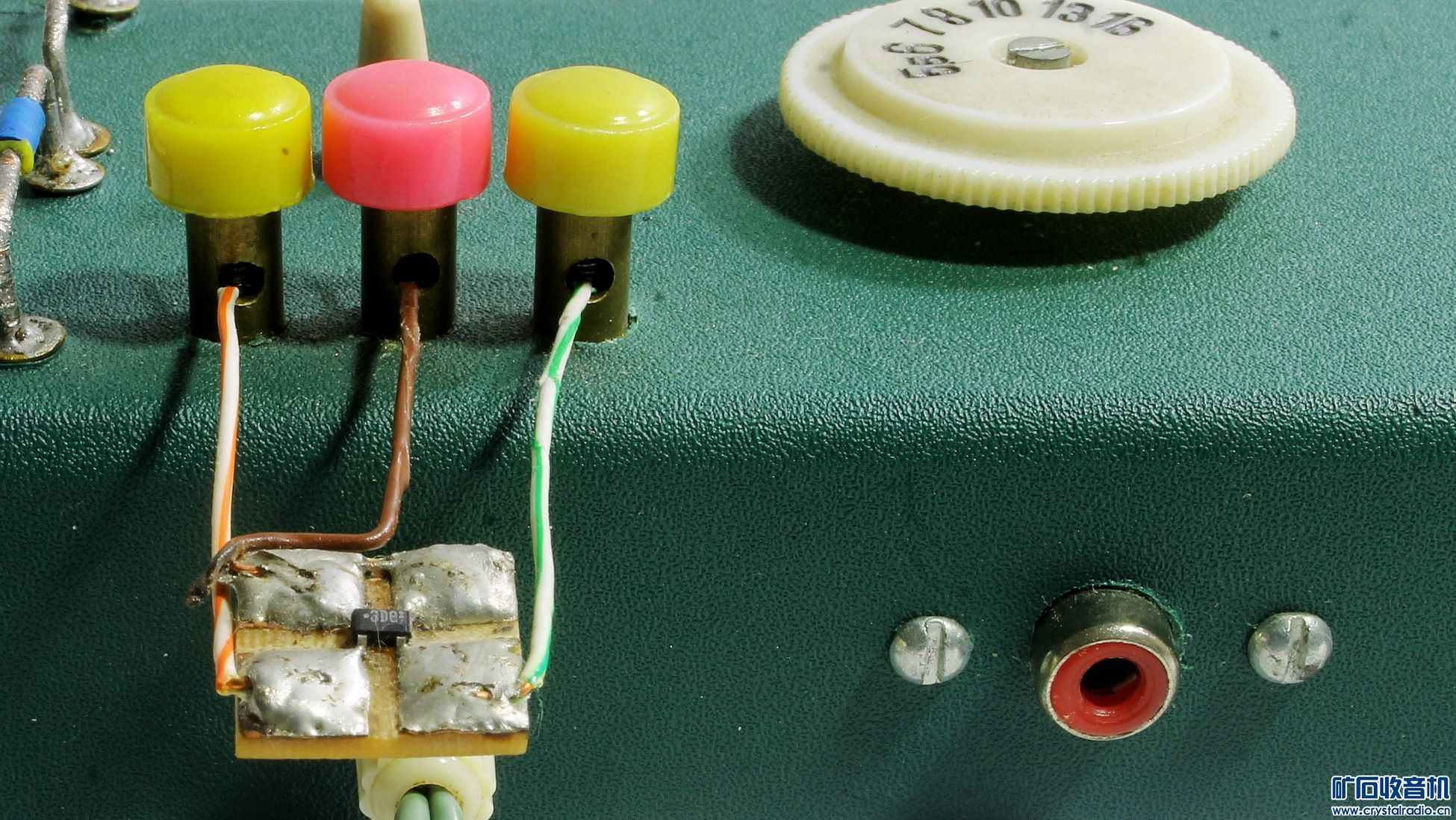

标号3DQ场效应管检波 音频输出自动测试波形图
标号3DQ场效应管检波 音频输出瞬间捕获波形图
标号3DQ场效应管检波 音频输出延迟扫描捕获波形图
2AK12晶体二极管检波 音频输出自动测试波形图
2AK12晶体二极管检波 音频输出瞬间捕获波形图
2AK12晶体二极管检波 音频输出延迟扫描捕获波形图
标号3DQ场效应管检波测试现场
2AK12晶体二极管检波测试现场
矿石收音机 无电源场效应晶体管机 综合性能测试方框图
更多测试参考:http://www.crystalradio.cn/forum ... &extra=page%3D1

可是为何听感没有发现失真?不知到波形上的失真该如何解释。期待

无电源场效应晶体管机(标号3DQ管检波),去掉线圈L2,无法工作,它不属于矿石收音机范畴。
标号3DQ场效应管检波的无电源机,存在着先天不足两大缺陷,这些缺陷,在本地对不同机种实际收听效果比较中也得到了验证。
2.无论信号强弱,它检波后的音频输出信号都会出现无规律严重失真,根本无法欣赏到原汁原味电台播音,没有实际应用价值。
标号3DQ场效应晶体管检波
国产2AP、2AK型晶体二极管检波灵敏度高,稳定性好,检波后音频输出信号保真度极高。
弱信号下,2AP、2AK型晶体二极管检波效果比标号3DQ类型场效应管要好许多。
一只点接触型晶体二极管运用在收音机检波电路中,无论灵敏度、信号还原保真度都有优良表现。
2AK12晶体二极管检波

3DQ场效应管检波 音频输出信号出现无规律严重失真
 楼主| 发表于 2022-1-21 13:52:37 | 显示全部楼层
 楼主| 发表于 2022-2-7 13:39:46 | 显示全部楼层
