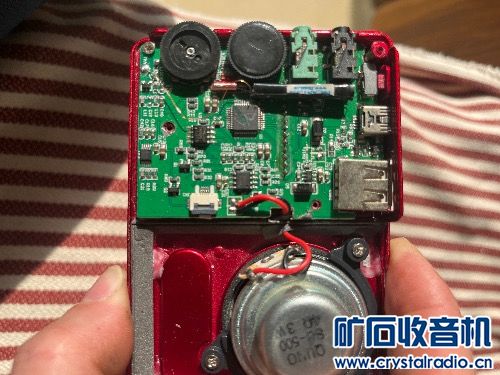

发表于 2021-11-25 11:27:43 来自手机 | 显示全部楼层 |阅读模式
故障现象:开机无论收音机还是mp3音量都是最大,
                  不可调,以为电位器故障,已更换还是故障依旧,请各位高手指导。
        有4个芯芯,主控芯片(单片机),一个功放芯片4871.一个数据存储芯片24C02,还有一个最小芯片型号看不清,有三行数字也查不到
     看来不是模拟调音,是数字调音?求老师给讲解或处理思路
发表于 2021-11-25 16:57:58 | 显示全部楼层
看看电位器接地端,与铜箔接触是否良好。(接地端如悬空音量大不可调)

 楼主| 发表于 2021-11-25 16:56:29 来自手机 | 显示全部楼层
欧言佩佩 发表于 2021-11-25 14:15
音量无法调,理论上是电位器问题,看看音量电位器接线有没有接错
电位器换的新的,是同事换的,我量了量电位器三端电阻变化正常
发表于 2021-11-25 17:45:01 | 显示全部楼层
把电位器中点对地短路试试看还有没有声音。

发表于 2021-12-12 16:41:16 | 显示全部楼层
电位器正常,看看电位器接地端的覆铜板是否与“地”开路,(覆铜板断裂)造成电位器接地端悬浮,音量大调不小。
发表于 2021-12-13 16:47:13 | 显示全部楼层
1楼正解。。。
