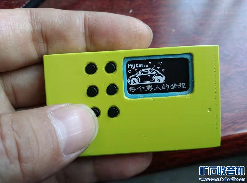

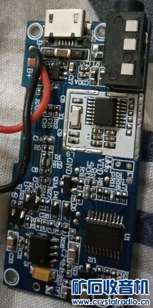

一直想做个微型收音机,前段时间有空终于做了一个出来。FM 效果还可以,AM受空间影响只有在室外才能收到几个台。底噪音有点大。各位大神给点意见 7ecfbb0e65d6673592698e990fa9886.jpg 8da5224be8766cfdcb1abf3488720bc.jpg e0d4b81f5a3e395ff8b1e3f3919e9ce.jpg
发表于 2021-11-25 11:06:53 | 显示全部楼层
是不是买的现成的板?
 楼主| 发表于 2021-11-25 11:12:05 | 显示全部楼层
不是的,自已画的

 楼主| 发表于 2021-11-25 11:17:57 | 显示全部楼层
自已做的壳子,太丑了,就让朋友随便喷了一个色
发表于 2021-11-25 11:48:42 | 显示全部楼层
芯片还打磨了
 楼主| 发表于 2021-11-25 11:54:38 | 显示全部楼层
自已做着玩的还打磨毛线,全部手焊的没有清洗干净。

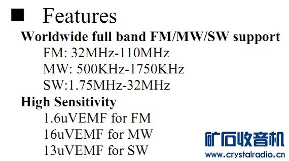

STC51的MCU+KT0935R+12864OLED

没打算,就是自已做着玩的,想做个精品。但是OLED的干扰和磁棒天线的限制,太小AM就没功能了。目前AM都效果不好。主要是想玩AM。 FM 效果很容易搞定。
板子做的很小了23*38.
