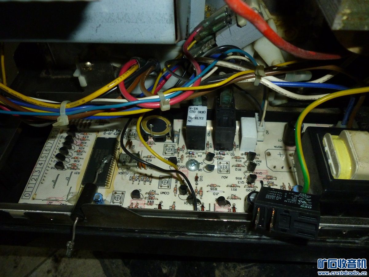

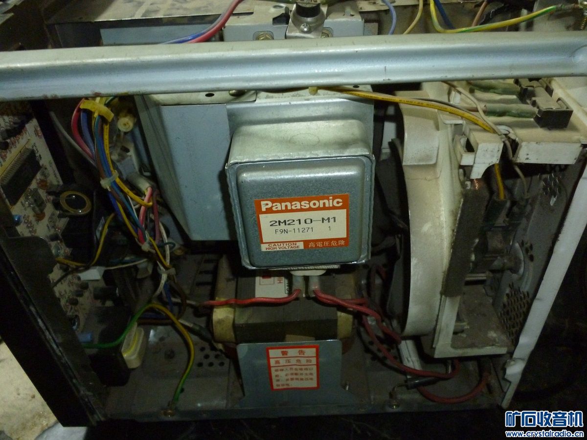

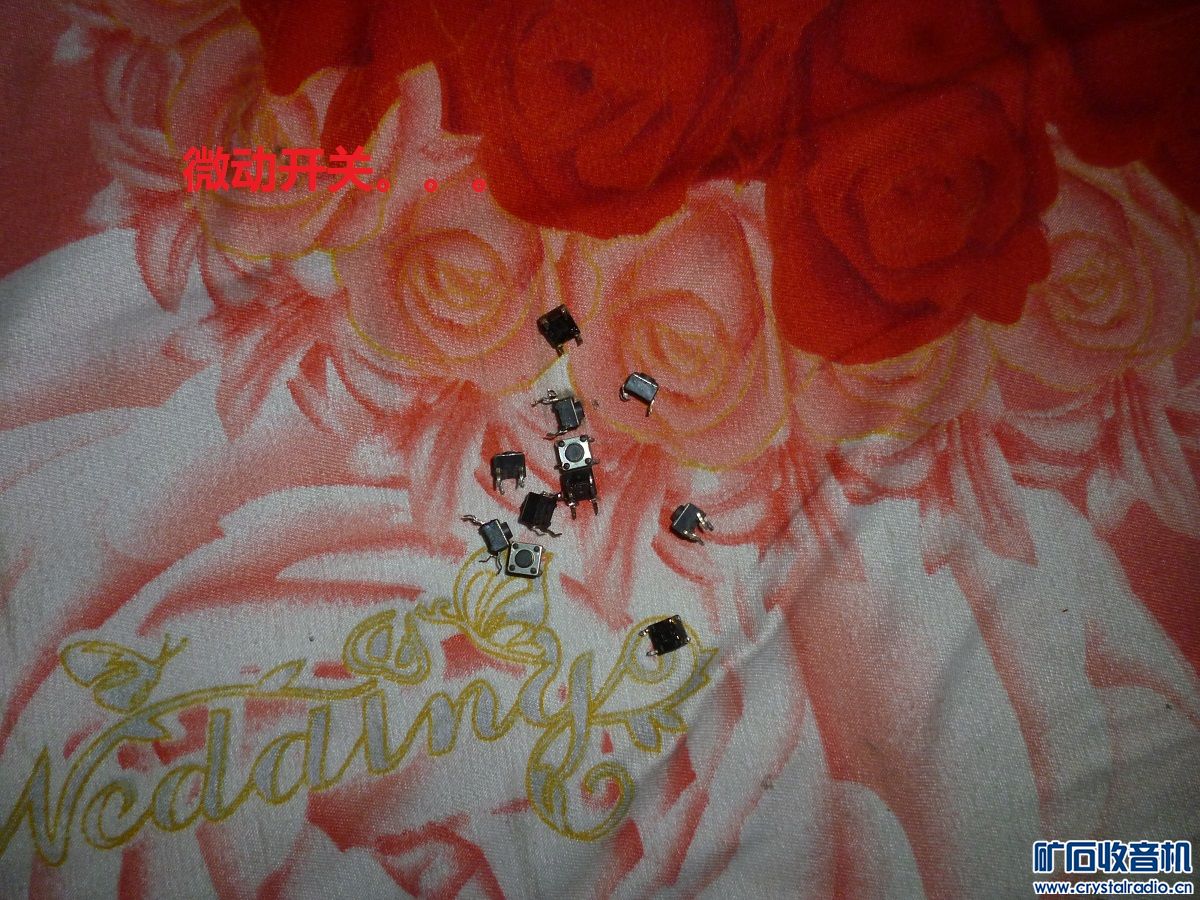

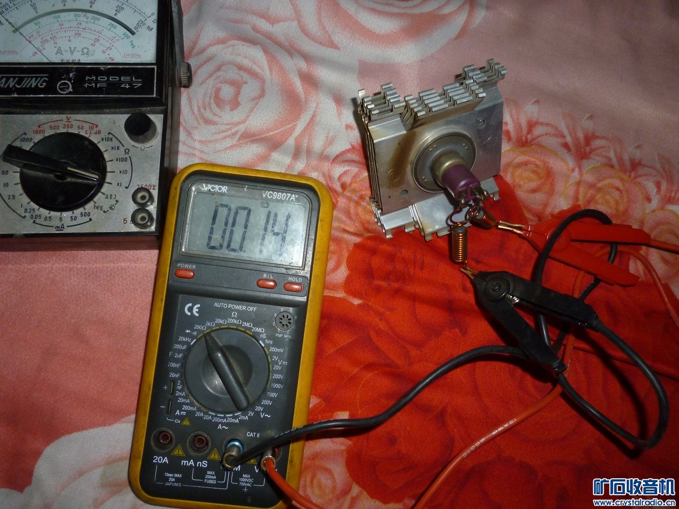

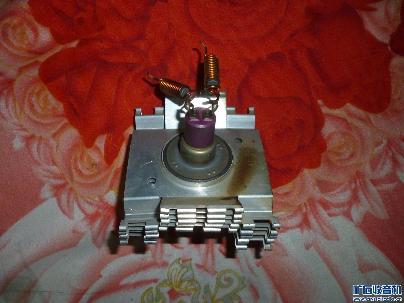

昨天附近废品站的老板给了我一台微波炉。说:你修好了你用去吧,如果修不好了你拆件去吧,因为里面的工作变压器是铝包不值钱。。。这台微波炉的电源线都让人铰了,这不打开一看电路板上的工作继电器坏了,换了继电器和一些微开关上电还是不工作伴随着一些烧糊味,继续测试发现微波管短路了。。。上网查了一下正品原装的要80多元,二手的要20多元,本着不用花钱的想法开始了修理。。。。。。

补一下微波炉管的一些图。。。

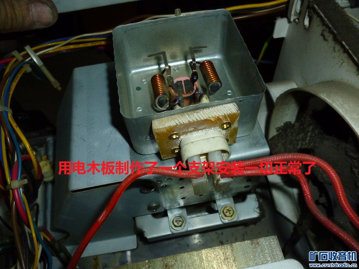

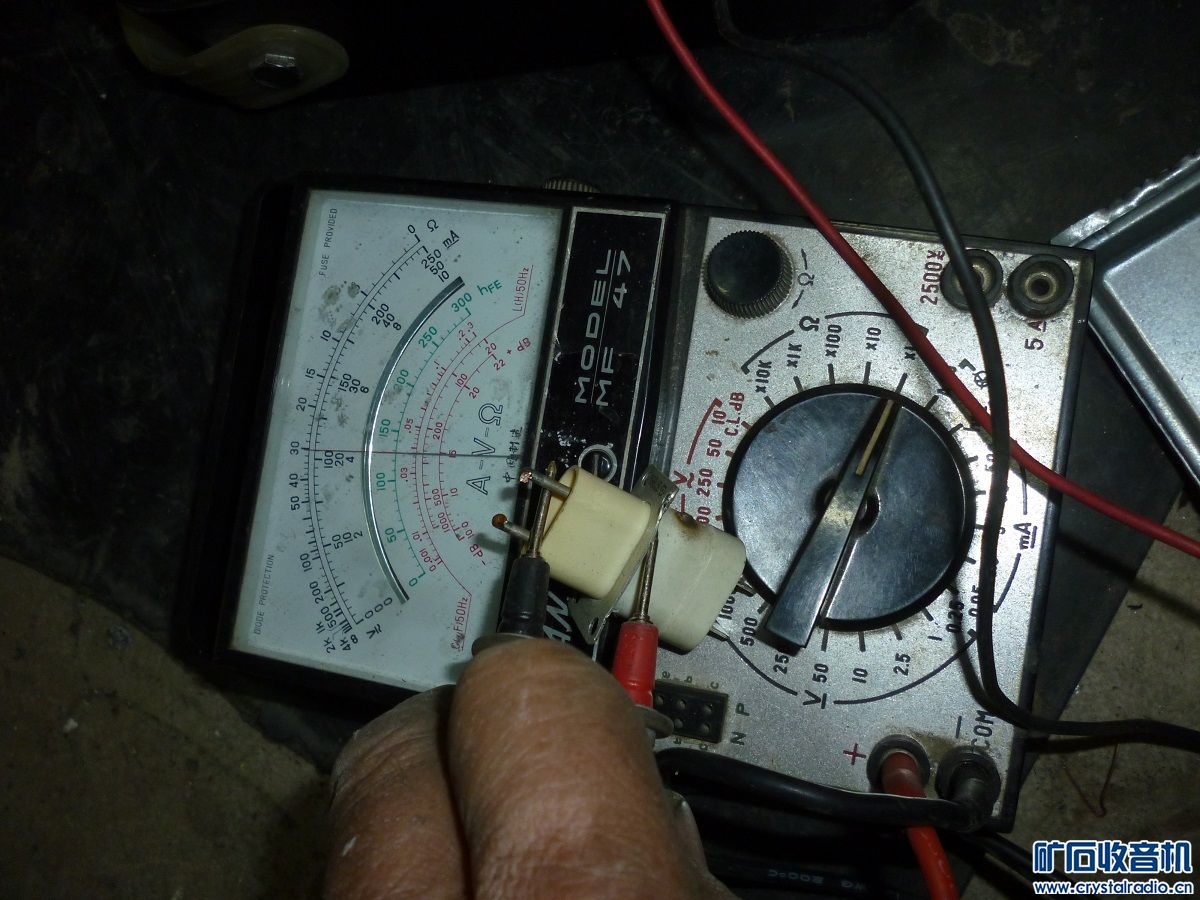

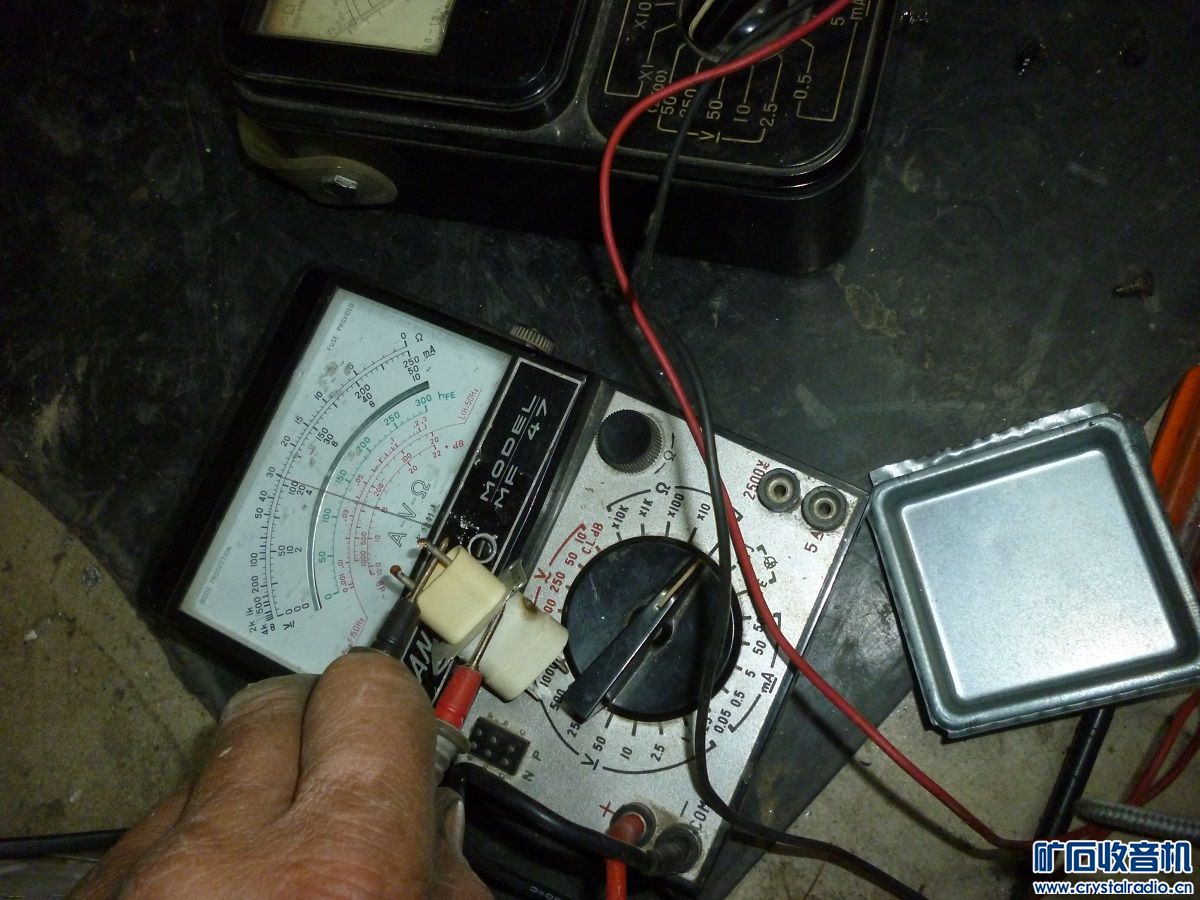

用6mm厚的电木板制作了一个支架代替了原来的铁架,制作完了用2500V的摇表测试很好上机工作一切正常了。。。

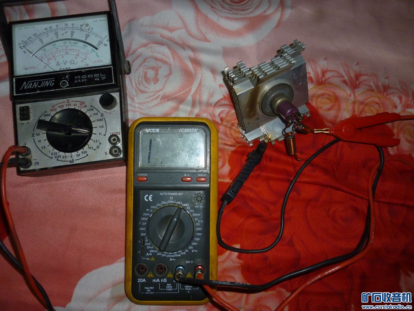

把烧毁了零件换了,开机一切正常。。。
 楼主| 发表于 2021-11-25 07:16:35 | 显示全部楼层

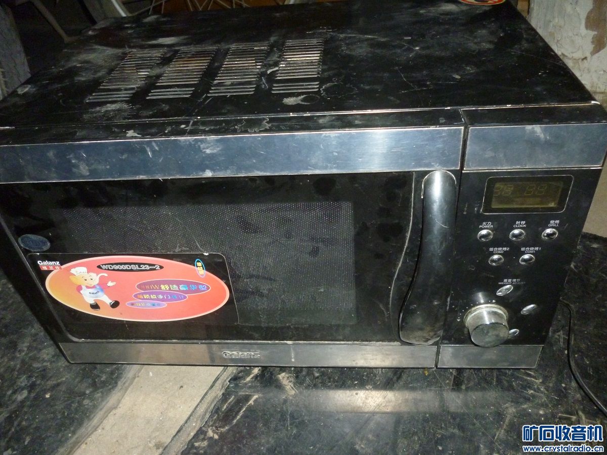

上一个工作正常的图。。。

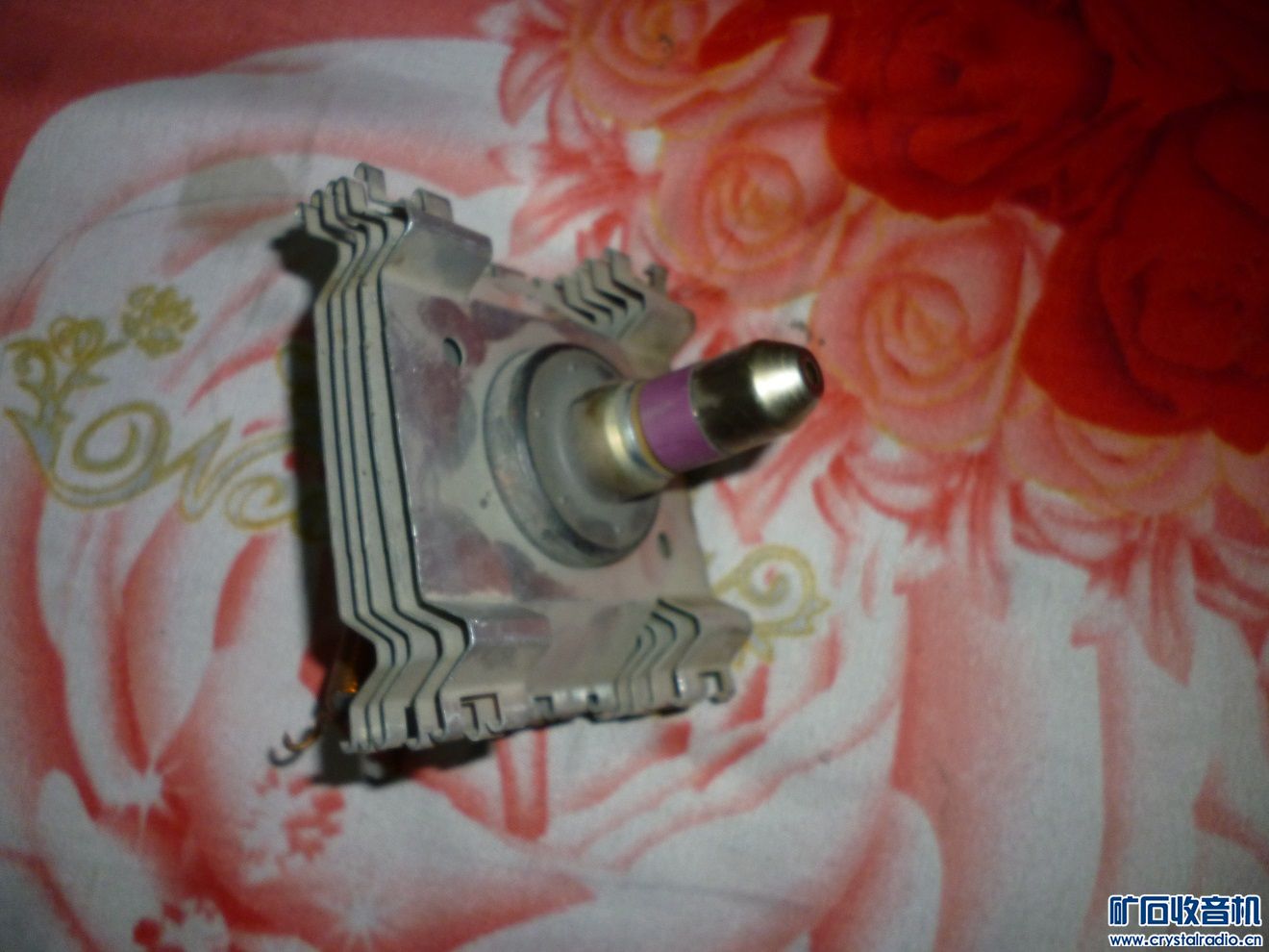

 楼主| 发表于 2021-11-25 07:39:30 | 显示全部楼层
sparkzjh 发表于 2021-11-25 07:24
行,还是第一次见过磁控管内部,另外再补一张修复好的内部图片就好了,可惜只能看到部分。
给您补一个图。。。

合着不是管子短路了,是引出的部分塑料老化漏电了。
我还琢磨,管子短路了怎么能修呢。
发表于 2021-11-25 09:20:55 | 显示全部楼层
维修过程比较细致,有理有据。
两只老表不错。MF-47,108-1,

支架直接用环氧树脂胶结,是不是更方便一些
