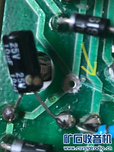

板子上划了一道,露铜了,怎么覆盖?
发表于 2021-11-24 16:57:48 来自手机 | 显示全部楼层 |阅读模式
我没有这种绿色保护膜,用什么给它覆盖一下呢?

发表于 2021-11-24 17:08:13 | 显示全部楼层
用指甲油,油漆,松香,硅胶都行
发表于 2021-11-24 17:13:28 | 显示全部楼层
封口透明胶一贴就OK了
发表于 2021-11-24 17:16:46 | 显示全部楼层
这么一点点有啥好纠结的
没啥影响啊,我一般都选择不管,要管的话抹点松香上点锡
如果你特别纠结的话,买瓶光固化绿油,一般手机维修店都用这个,涂上去后紫光灯照一下就固化了
发表于 2021-11-24 17:29:05 | 显示全部楼层
绝缘材质覆盖住即可 例如热熔胶
发表于 2021-11-24 17:40:26 | 显示全部楼层
不用管,几十年没问题。
发表于 2021-11-24 18:00:52 | 显示全部楼层
修手机绿油
发表于 2021-11-24 19:48:15 | 显示全部楼层
印刷板并不外露,我看无需覆盖!
若要覆盖,用酒精松香水,再用毛笔沾松香水涂抹覆盖!随手可得!
发表于 2021-11-24 19:58:05 | 显示全部楼层
一般油漆覆盖就行,简单实用
发表于 2021-11-25 12:27:55 | 显示全部楼层
一般不用处理,实在想处理,热熔胶、环氧树脂都行。
发表于 2021-11-26 07:38:21 | 显示全部楼层
