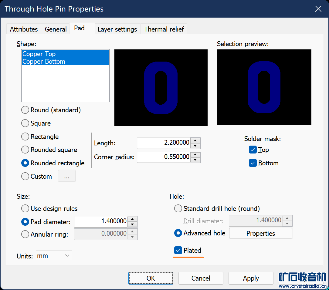

    最近学习立创EDA画PCB,做的PCB上面的零件会经常拆换,默认情况下直插焊盘直接给进行过孔处理了,虽然这样焊接更牢靠,但是对拆卸就不友好了,基本上靠10元塑料吸锡桶拆零件的俺来说,非常苦恼。
请教如何做出类似单面PCB那样,底层焊盘只打安装孔,但是不进行铜皮过孔?
   对于pcb来说,俺小白一个,不知道问题描述清楚了没,大家多多包涵!

找了半天,立创EDA的焊盘属性里有个金属化选项,默认是,改成否可能可以解决这个问题,
刚才试验了一下画了个简单PCB,但是立创的3D演示界面看不出区别,只能抽空作片PCB试验一下了。

你的表述不准确但能明白,你的意思是希望通孔焊盘没有镀铜 基本上 EAD 软件焊盘选项都有这个,你说的 EAD 软件没用过但也应该类似:

一般 EAD 软件写作 Plated,应该就是了

立创EDA不清楚有没有,在AD里面焊盘过孔不勾选plated,那么过孔就不镀铜,

多谢,应该就是这个选项了,抽空免费打板验证一下。

AD我没发现你这个选项,在哪里?

焊盘直径小于或等于焊盘孔,立创也会视为过孔无铜
