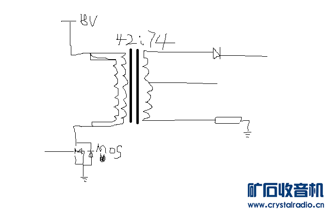

如下图,初级侧有两组绕线是并联的?请问这样有什么好处和作用?

发表于 2021-11-24 13:52:35 | 显示全部楼层
为了削弱集肤效应!、
 楼主| 发表于 2021-11-24 14:02:01 | 显示全部楼层
山巅一寺 发表于 2021-11-24 13:52
为了削弱集肤效应!、
喔喔,这个频率是50KHz,输出电流是300mA,也是为了消除趋肤效应么?可不可以加粗铜线呢?
发表于 2021-11-24 14:09:06 | 显示全部楼层
可能是工艺上的考虑吧,细线好繞制
 楼主| 发表于 2021-11-24 14:10:42 | 显示全部楼层
谢谢大家回复,就是说,这个左边的两组匝数不会叠加是吧,只是会增加电流或者消除趋肤效应对吧
 楼主| 发表于 2021-11-24 14:17:23 | 显示全部楼层
KDX 发表于 2021-11-24 14:09
可能是工艺上的考虑吧,细线好繞制
谢谢谢谢,以前没了解过这方面的知识
发表于 2021-11-24 14:36:37 | 显示全部楼层
消除趋肤效应,粗铜线贴合不好。
 楼主| 发表于 2021-11-24 15:13:15 | 显示全部楼层
wskufo 发表于 2021-11-24 14:36
消除趋肤效应,粗铜线贴合不好。
感谢感谢,消除了内心疑惑,谢谢
