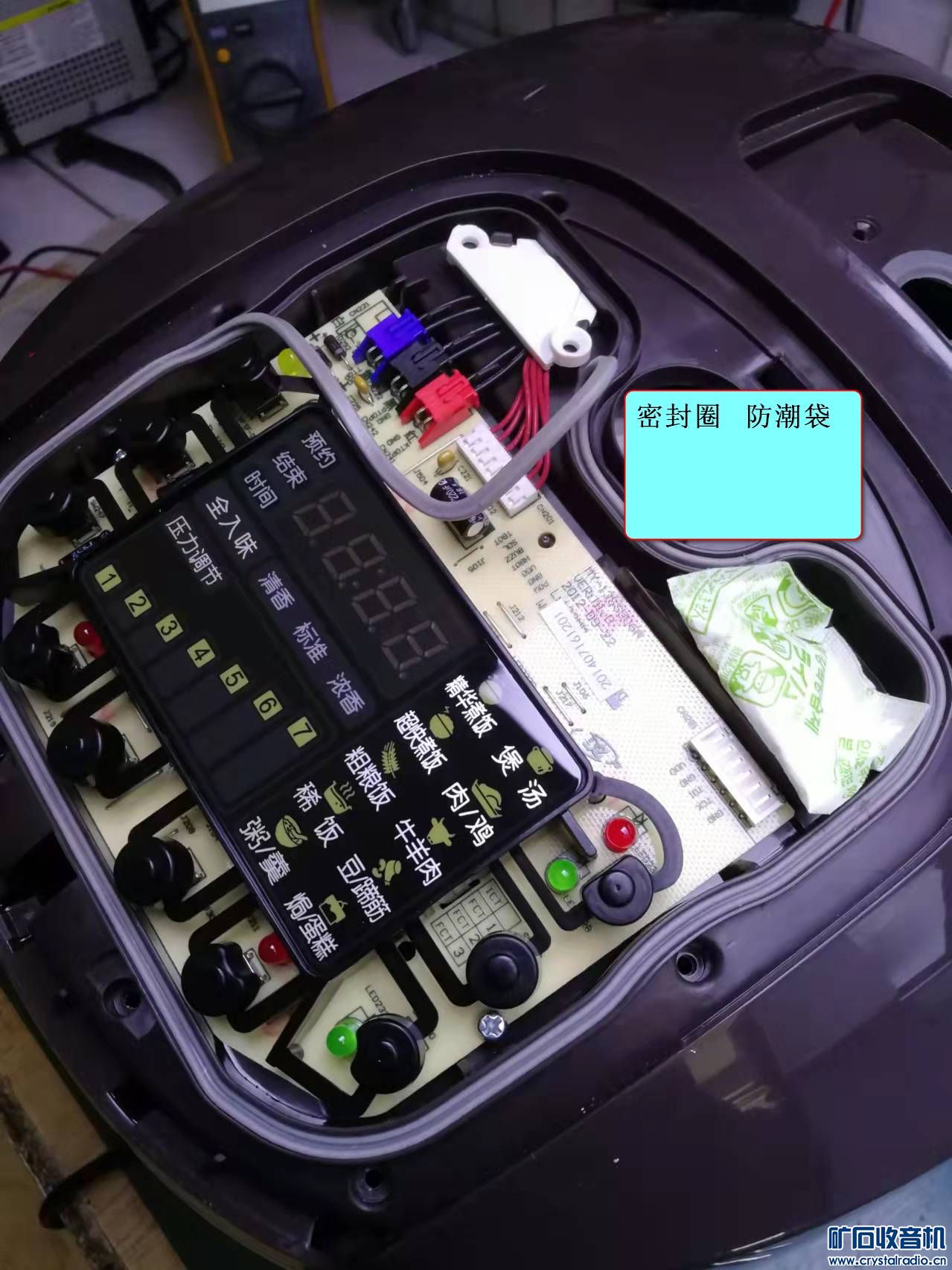

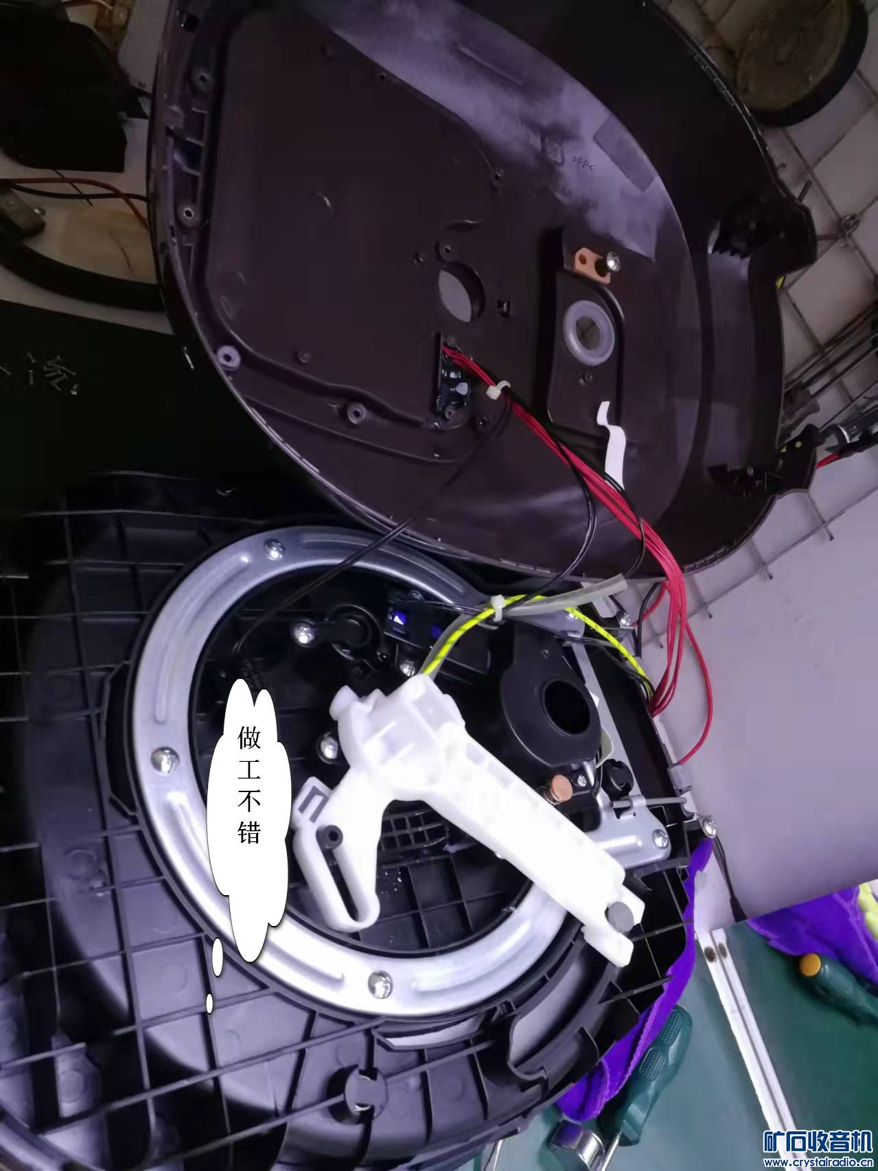

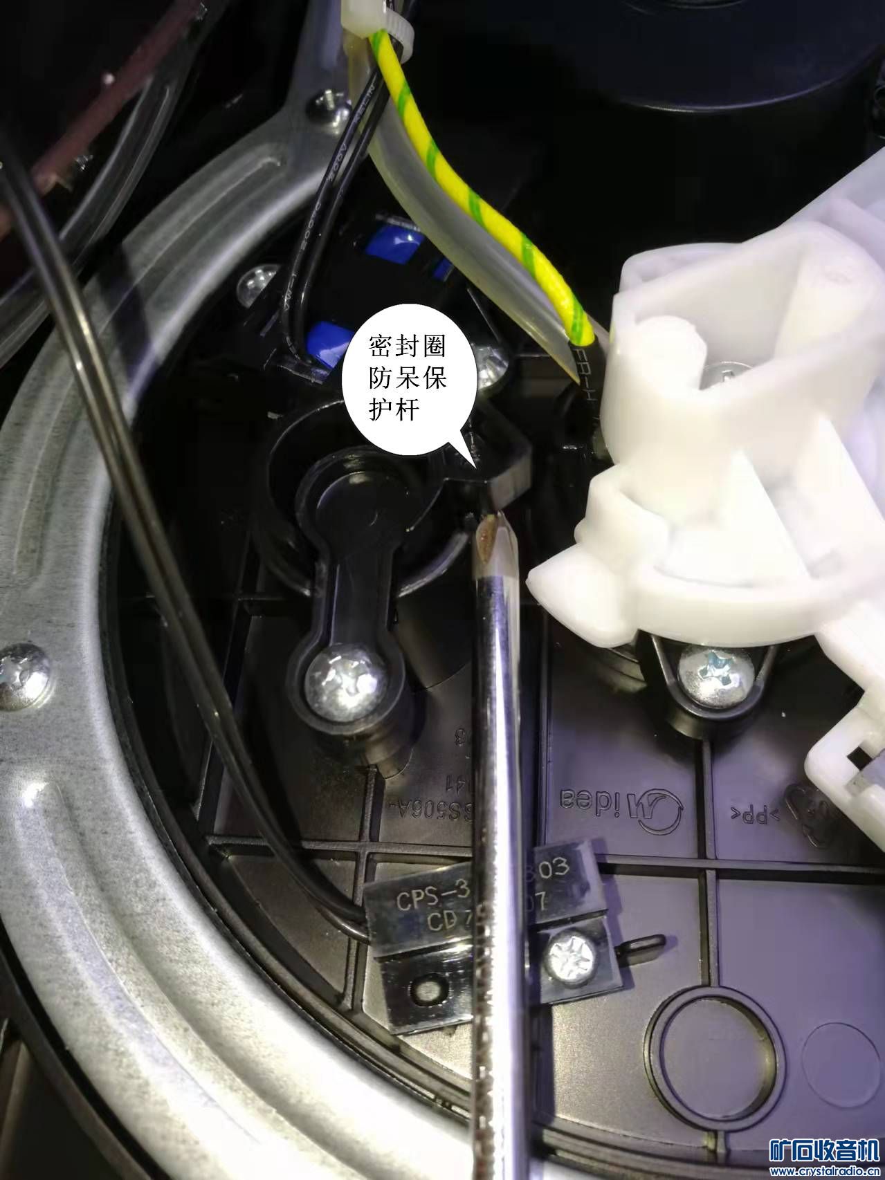

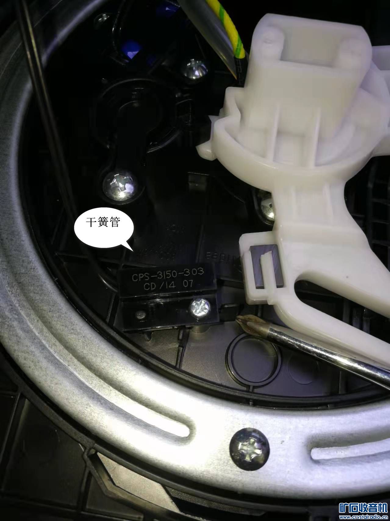

美的13PSS506A电压力锅盖 工作时数据实测 内部结构

防潮袋吸潮后能自恢复还是要加热驱潮或者换新?
 楼主| 发表于 2021-11-26 08:10:50 | 显示全部楼层
我感觉是一次性的,不太赞成显示板在锅盖上面,与电源板有很多排线在合页处反复开合弯折,增加断线的可能性(有些低成本非隔离电源搭铁直接炸机)。蒸汽上涌集聚容易腐蚀电脑板(年久更甚)。
也许放地板使用方便?
