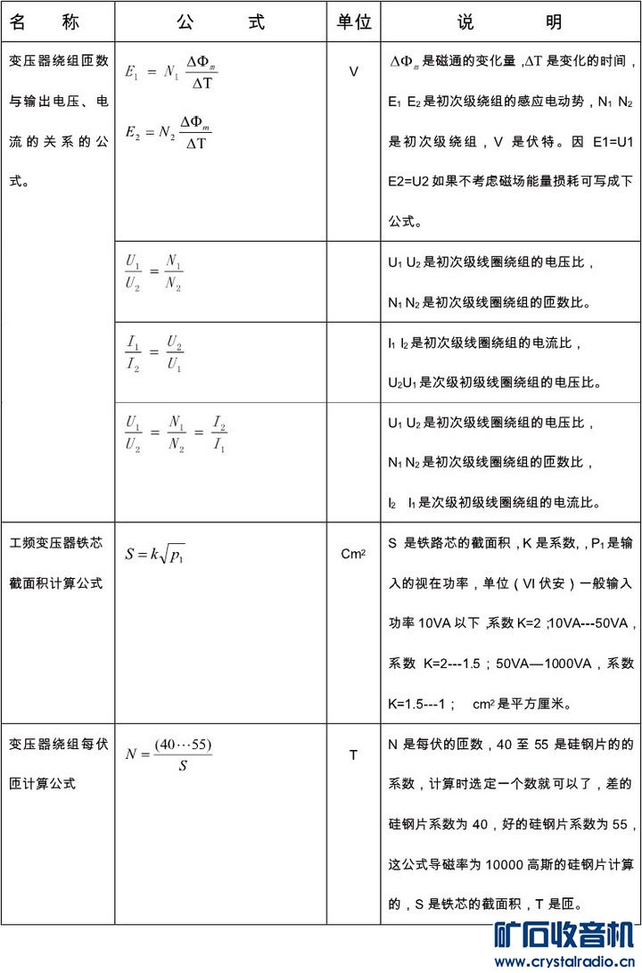

三个w.docin.com/p-2325374768.html
这里有公式
好像先根据功率容量,来计算铁芯截面积,再用这个面积来计算每伏的匝数
特别是E型铁芯,窗口面积,当初次级绕组选择了手册推荐经典的线径、匝数时,除掉一些绝缘纸占用空间的系数,往往刚好容纳,因此容易绕制后,如果窗口空间上显得太空或挤不下,可能是线径、匝数上选择的不太合理,当然前提是绕得紧密。

根据你的需要10瓦的功率应该够了,采用EI 57型的铁芯,叠厚24毫米(舌宽19*24),把你算出初级220V的圈数除以2,再把线径加大,次级圈数不变。
boatswain 发表于 2021-11-23 16:32
下载文档需要支付豆元:20.0
不知道,现在下载好像都要付费,也从没注册过,好在可以在线看
我把它部分截下来
发表于 2021-11-23 17:43:20 | 显示全部楼层
cys123 发表于 2021-11-23 16:55
我的变压器是110v的初几烧了  不知道次级电压  知道匝数  138和152圈不知道输出电压
有现成铁芯尺寸就更好了,直接量一下穿过绕组的那部铁芯截面尺寸,计算一下面积是多少平方厘米
再用40或55除以这个面积数字,就是每伏大概的匝数范围,再乘以110V就是110V的匝数范围了
发表于 2021-11-23 17:46:42 | 显示全部楼层
再用40或 ...
如果铁芯硅钢片质量好,匝数按少的来绕,如果铁芯质量不好,容易饱和,就要按多的计算结果来绕
