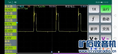

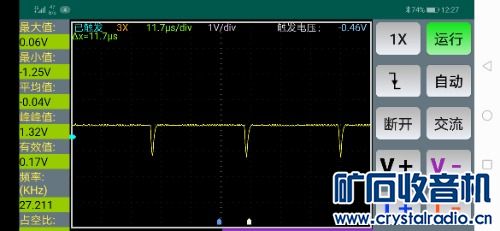

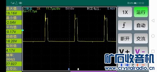

找到一款蓝牙示波器,看200k内方波无压力,比较适合测开关电源,比dso138示波器带宽高,且是电池供电,不需要隔离变压器隔离热地。下图494的锯齿波,8脚空载波形,推动管集电极波形
 楼主| 发表于 2021-11-23 11:18:43 来自手机 | 显示全部楼层
用手机app蓝牙连接手机
发表于 2021-11-23 11:33:15 | 显示全部楼层
taotaoliu199 发表于 2021-11-23 11:18
用手机app蓝牙连接手机
需要硬件支持吗?
 楼主| 发表于 2021-11-23 16:42:09 来自手机 | 显示全部楼层
glf1978 发表于 2021-11-23 11:33
需要硬件支持吗?
当然,硬件是个盒子,就是虚拟示波器,不过是用手机做显示
