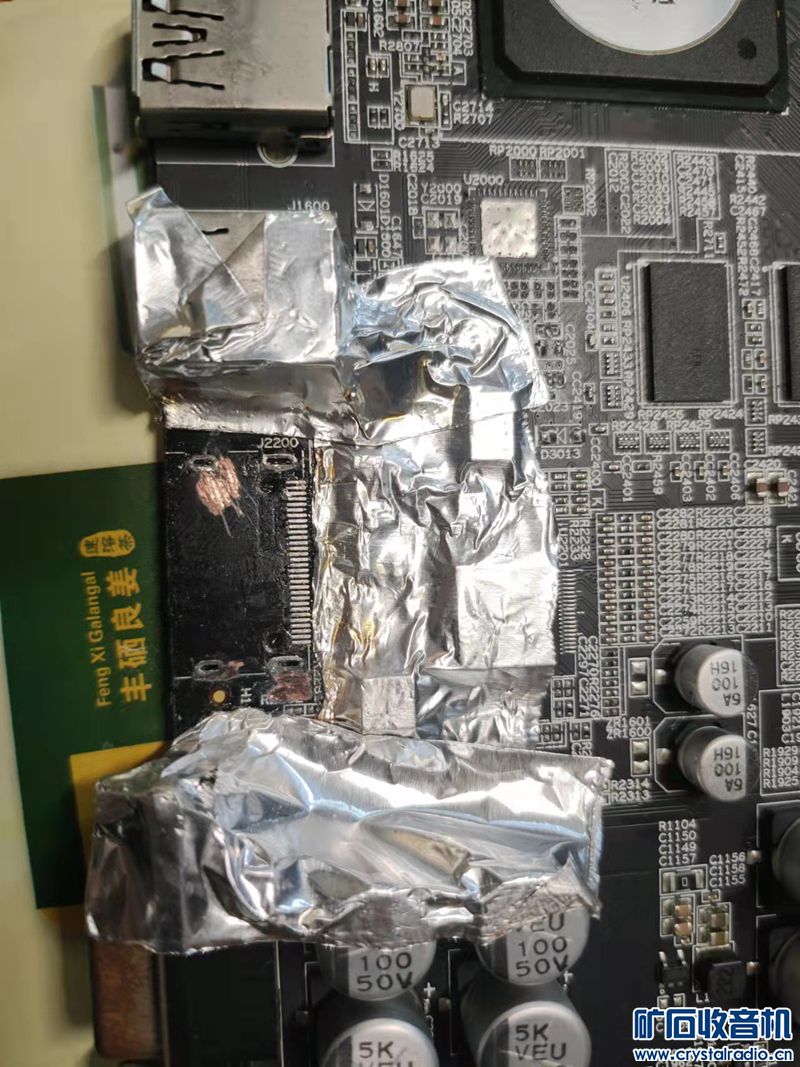

废品站20元买了一个小米主机,改外接电源之后才知道要专用数据线,大大几十元,比买只肉鸡还要贵,心痛之余也浪费了两条HDMI线,接口端子排列不一致改装不了;最后研究了MIPORT座子线序,从一脚开始和HDMI的排列是一致的,几块钱发了5个HDMI座子回来;MIPORT座子散热快,不好拆;然后研究了一下如何固定座子,这是成败关键,还好旁边都是大面积接地,刮开露铜用焊锡固定座子,完美,接着把接脚焊好,一一测试接通没有短路;由于HDMI座子和原来塑料开孔不匹配,用矬子打磨了一下,想不到鬼使神差竟然把隔壁的VGA开孔打磨,后来才焕然大悟,好难看!弄好之后装好开机,见到MI字LOGO出现在电视机屏幕上,好开心!声音太好听了,想不到小小的音箱壳体,竟然能发出那么好听的声音,也有澎湃之感~~再看双十一购买的小米小爱音箱,音质差强人意 微信图片_20211122210851.jpg

再多点图片和效果图就是很好的技术贴
 楼主| 发表于 2021-11-28 08:48:23 | 显示全部楼层
sir2008 发表于 2021-11-27 19:04
再多点图片和效果图就是很好的技术贴
开始因为图片太大受限,懒得编辑,所以没发而已,现在发出来!

焊接周边散热做的很妥当,不错,赞

电源输入并个电容是滤波的?这个引脚焊接需要一定的功底的。。。赞一个。。。
