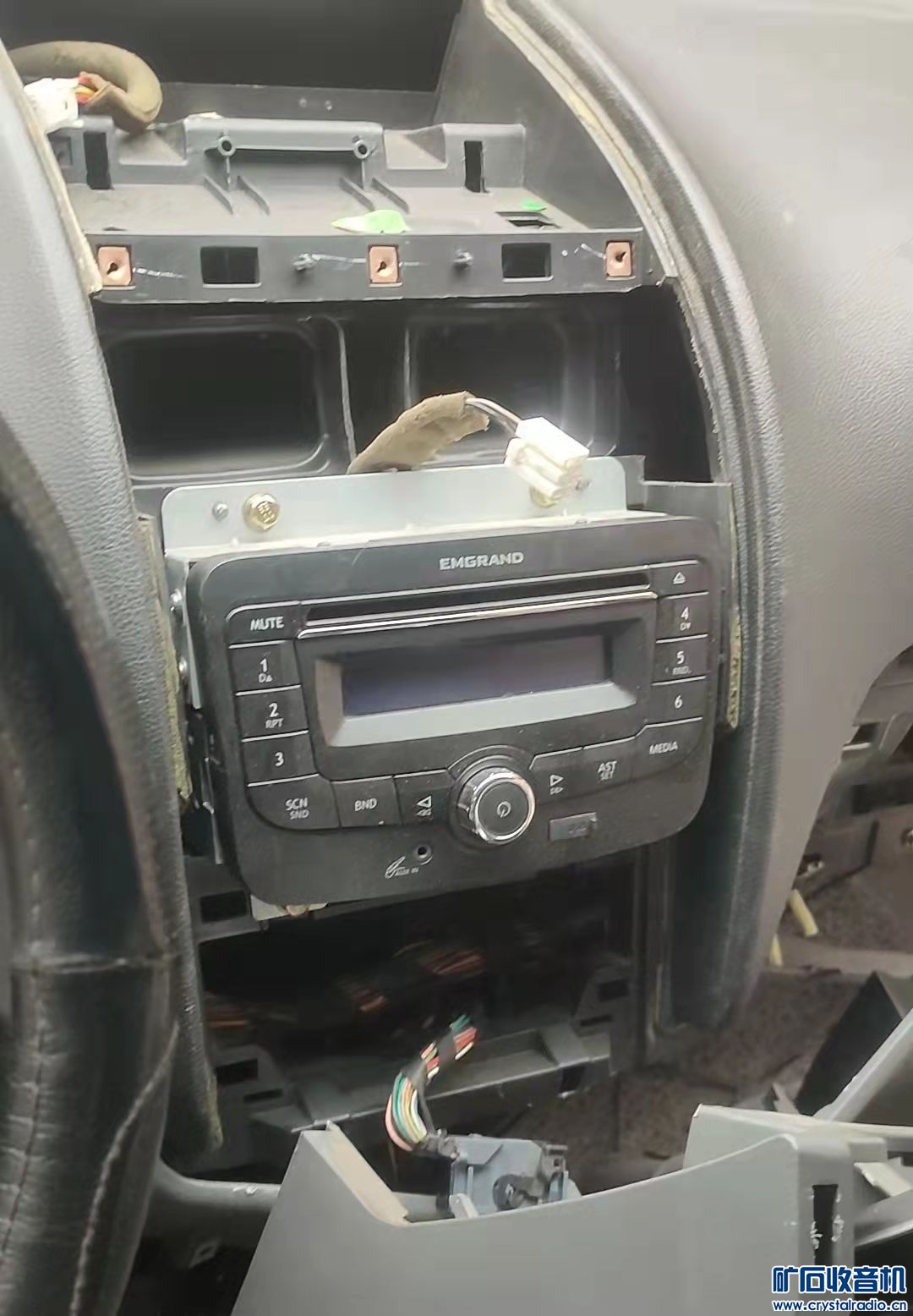

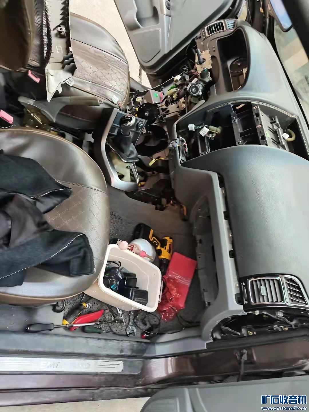

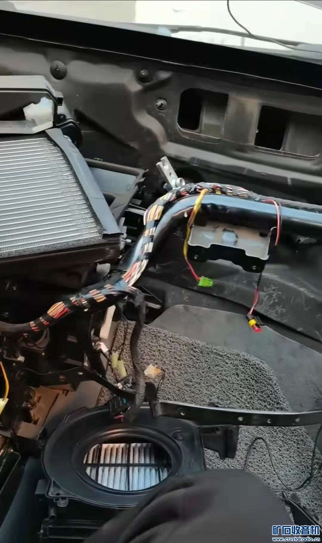

自己的吉利帝豪汽车空调制冷,去维修店前前后后花了一千多块,始终解决不了漏制冷剂的问题!除了压缩机和仪表台下面的蒸发器没换外,别的几乎都换一遍了!之前维修店拆仪表台换翻转阀时,光手工费就要480,还不带更换配件的费用!换了个前面的散热器五百多,更换管路自己帮忙一起更换的,收了二百不到!又加了几次制冷剂!就这样今年一千多出去了!本来不打算掉修了的,可遇到下雨天没制冷,车厢里起雾真的没开!让维修店修还要等时间,还不知道能不能解决问题!后来就决定自己动手拆仪表台,排除一下蒸发器,如果蒸发器正常,最后就只能换压缩机了!准备工作做好后,考虑到如果蒸发器漏,淘宝买来至少需要三天时间,就抽在星期后五开始拆,自己的车,拆断个扣子啥的也不用担心也不用赔!

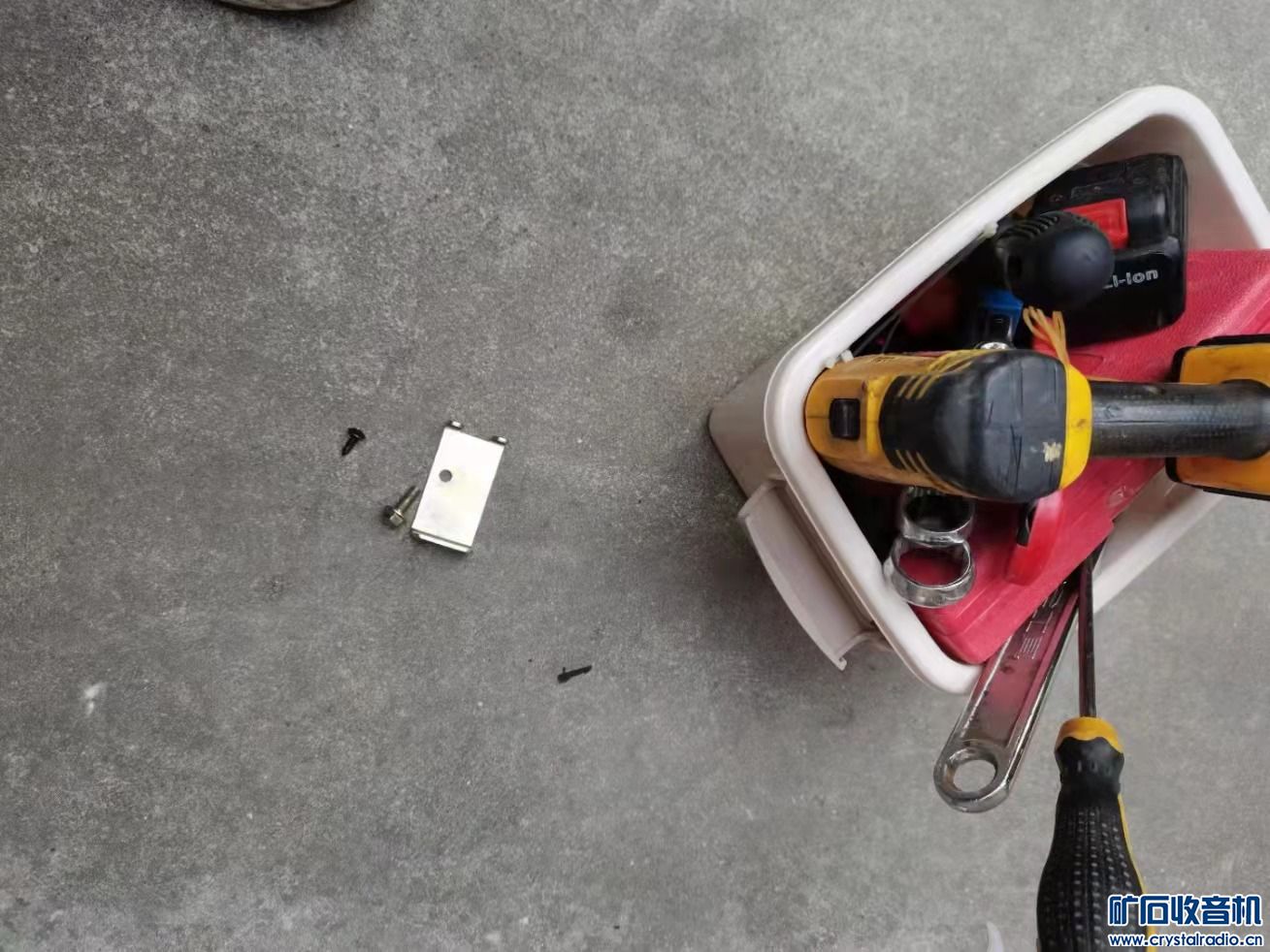

  先从车机处下手后面边拆边研究! 微信图片_20211122191318.jpg 微信图片_20211122191405.jpg 微信图片_20211122191401.jpg

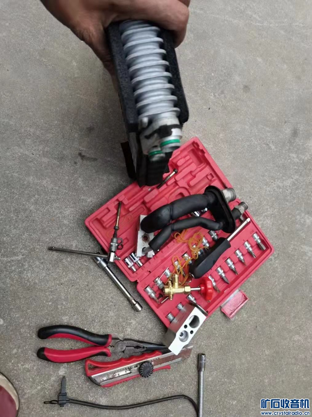

到了最关键一处仪表台下面的蒸发箱,拆这个研究了好久,费了好大的力才拆出来! 微信图片_20211122191332.jpg 微信图片_20211122191343.jpg

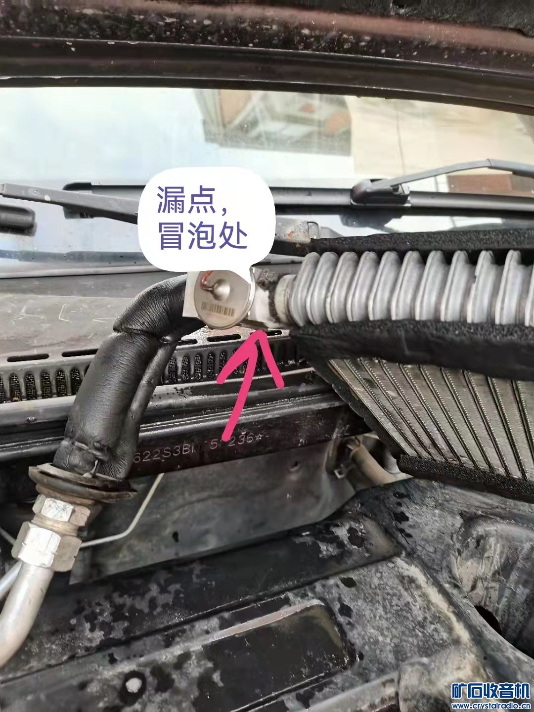

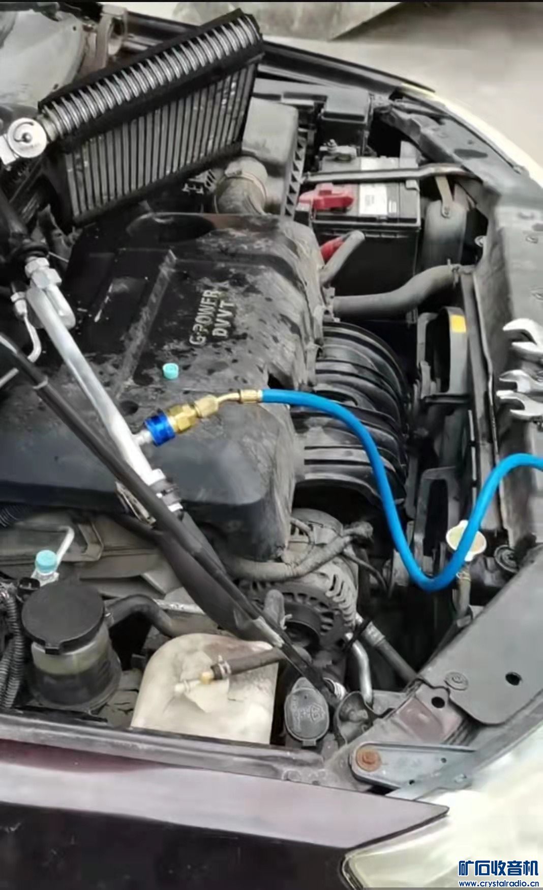

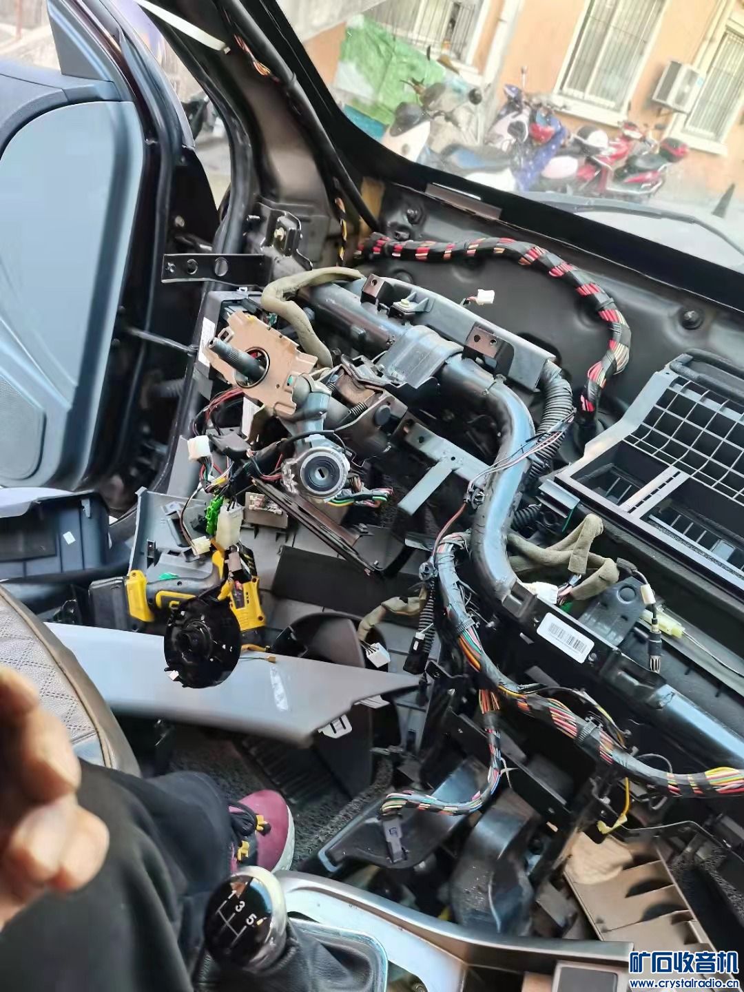

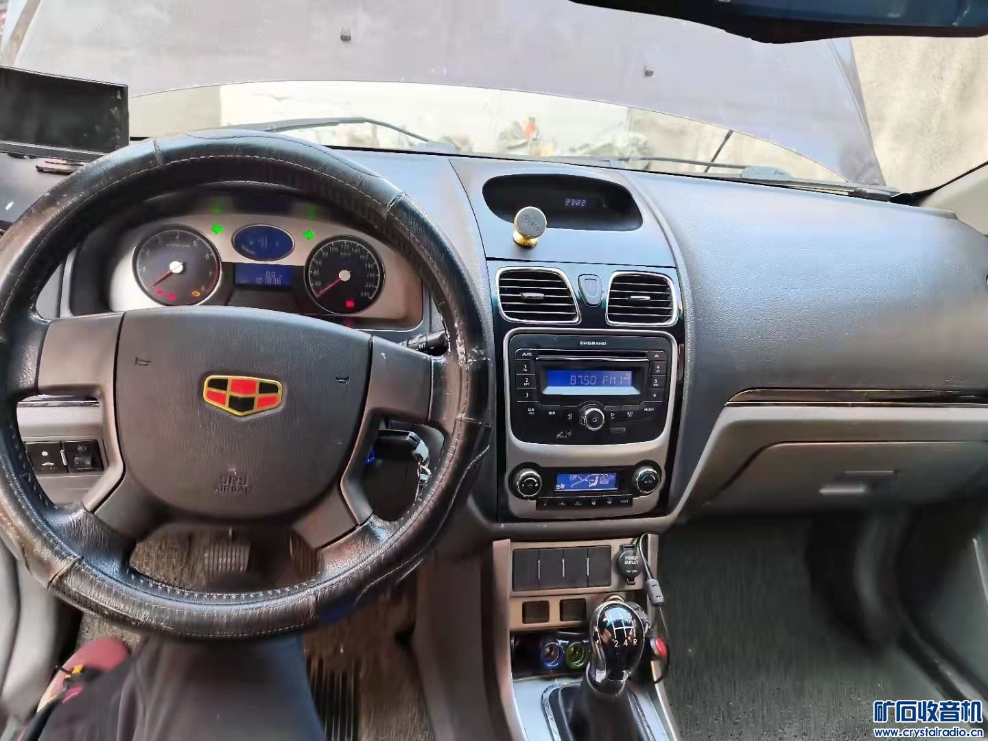

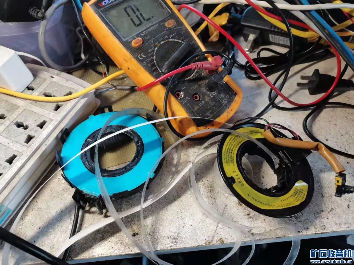

前后拆装打压几次,这处依然冒泡!后来去修车那找来两个密封橡皮圈换上,再次打压测试,保压了一夜压力表也没有什么变化,后面就是重新组装到仪表台下,再次打压测试半天,也不冒泡,压力也没什么变化了,就这样才放心的把所有组件安装到位!安装方向盘时,因为不知道里面的喇叭游丝是有方向的,还是要按循序正转到底,再反转二圈半才能装方向盘当时不知道直接装上去了,结果装好打方向后气囊灯亮了,喇叭也不响了!去修车店问是什么原因,说是喇叭游丝里面的排线被我弄断了!不过可以拆开看看能不能焊接,能焊最好,不能焊接只能买新的,对于我们有对手能力的搞技术的来说是小意思,就拆开研究一下 微信图片_20211122191351.jpg 由于排线断了,反复修了几次,装了打方向盘到一定角度后再次拉断!后来自己找了一段十公分的其它电路上的排线,焊接上去,加长了排线,固定好,安装好方向盘和气囊,经过反复测试路上开了几次,也没有再次断掉,至此我的车子空调确定修复! 微信图片_20211122191328.jpg 微信图片_20211122191347.jpg 微信图片_20211122191323.jpg 最后发现有两个东西不知道装哪的了,只知道这两东西不重要,是哪个塑料件上拆下来的! 自己动手风衣足食!省了五六百块钱!

不知道游丝还有那个安装技巧!所以出问题后才明白!游丝给我拆开好几次,研究透了!接了一段排线,固定好装上好多天了,没有再断!气囊灯和喇叭都正常了!网上也买了一个的,苏州到嘉兴二百公里申通快递搞了三天没到,气的给我和卖家联系好直接退货了!第五天申通还是派送了,还扔在卖馒头的店门口呢!
