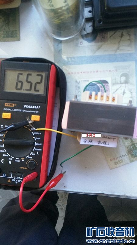

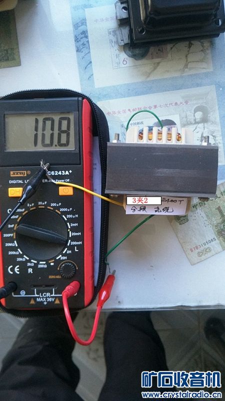

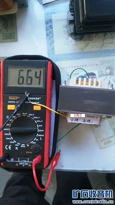

 楼主| 发表于 2021-11-23 11:13:01 | 显示全部楼层
顽童50 发表于 2021-11-22 20:30
我来瞎说两句:
  (1)将次级短路后,初级测出的电感量即为漏感值?___正确
   老师的详细解答,字字珠玑,行行发光,使本人对漏感的认识又进了一大步,衷心表示感谢!
   我只是知道分布电容与漏感是一组不可调和的矛盾,而且还听说漏感大小直接影响到高频性能,最近得闲,因此将本人的6P3P单端的输出牛做了个实验,分别以2夹1, 3夹2, 4夹3的形式都绕了个线包试试. 确实如老师所言2夹1漏感最大, 3夹2与4夹3漏感明显低2夹1很多。而3夹2与4夹3有差距,但不是很大。并且4夹3不分段与4夹3分段又有差距,后者为漏感最小。但有一点我还没试出结果来,即您所言的初级电感大小与漏感成正比,我试验的结果是:初级电感量的大小,对漏感几乎无影响,可能是我的筒陋工具问题有误吧。您看看。
小感20mH档测
小感20mH档测
小感200mH档测
小感200mH档测
电感调小
电感调小
电感调大
电感调大
大感20mH档测
大感20mH档测
大感200mH档测
大感200mH档测
发表于 2021-11-23 11:41:52 | 显示全部楼层
我来瞎说两句:
第五第六是不是说反了?
分层分段是减小分布电容,增加漏感吧。
四五极管才需要尽量减少分布电容,三极管要减少漏感。
发表于 2021-11-23 12:21:41 | 显示全部楼层
刀尖踢踏舞 发表于 2021-11-23 11:41
第五第六是不是说反了?
分层分段是减小分布电容,增加漏感吧。
普通要求。高阻五极管不太在乎漏感,三夹二分布电容小。低阻三极管不太在乎分布电容,四夹三漏感小。

不谈匝数,屏流,铁芯截面,只谈多少亨没有意义。间隙垫纸弄薄一点,初级电感量刷刷往上升。
发表于 2021-11-23 13:08:09 | 显示全部楼层
我理解没有说反。
5.  你想、分段绕制、次级夹在初级之间耦合度增加了,那么分布电容肯定也会增加这一点毋庸置疑。
6.  无论是三极管还是五极管,理论上要求都是一样的。减小漏感很简单,不层层垫纸漏感自然很小;但分布电容会很大!因此、绕制三极管输出变压器难度也更大,难就难在如何减小分布电容上。以上说的也都是书上看的、和论坛学的,由于我还没玩过三极管,没有实践验证,听听老师们的解答吧。因此曰:“瞎说”
发表于 2021-11-23 14:02:31 | 显示全部楼层
顽童50 发表于 2021-11-23 13:08
我理解没有说反。
5.  你想、分段绕制、次级夹在初级之间耦合度增加了,那么分布电容肯定也会增加这一点毋 ...
这个问题其实是非常复杂的
初级分层肯定是能减小分布电容,这个分布电容是指初级的分布电容。
而分段能减小漏感,因为漏感是对于次级的,所以会增加初次级的分布电容,这是对的。但是能减小初级间的分布电容。
说到底,输出牛还是要怎样取舍和妥协的问题。
分布电容主要为:(EI铁芯,电容由大到小排列)
初次级与铁芯之间
初次级线圈之间、
初级组间
初级层间
其实可以用公式求出输出牛的各个分布电容值,然后配合绕制方法去控制。
