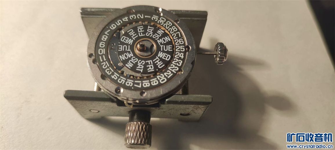

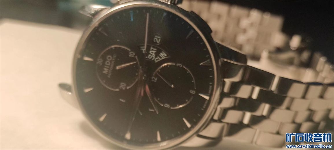

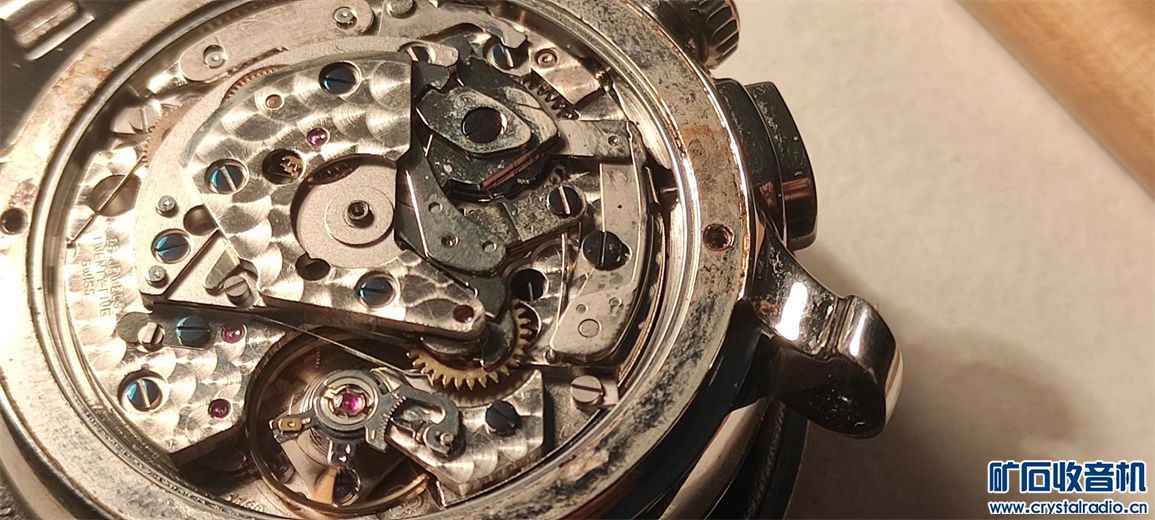

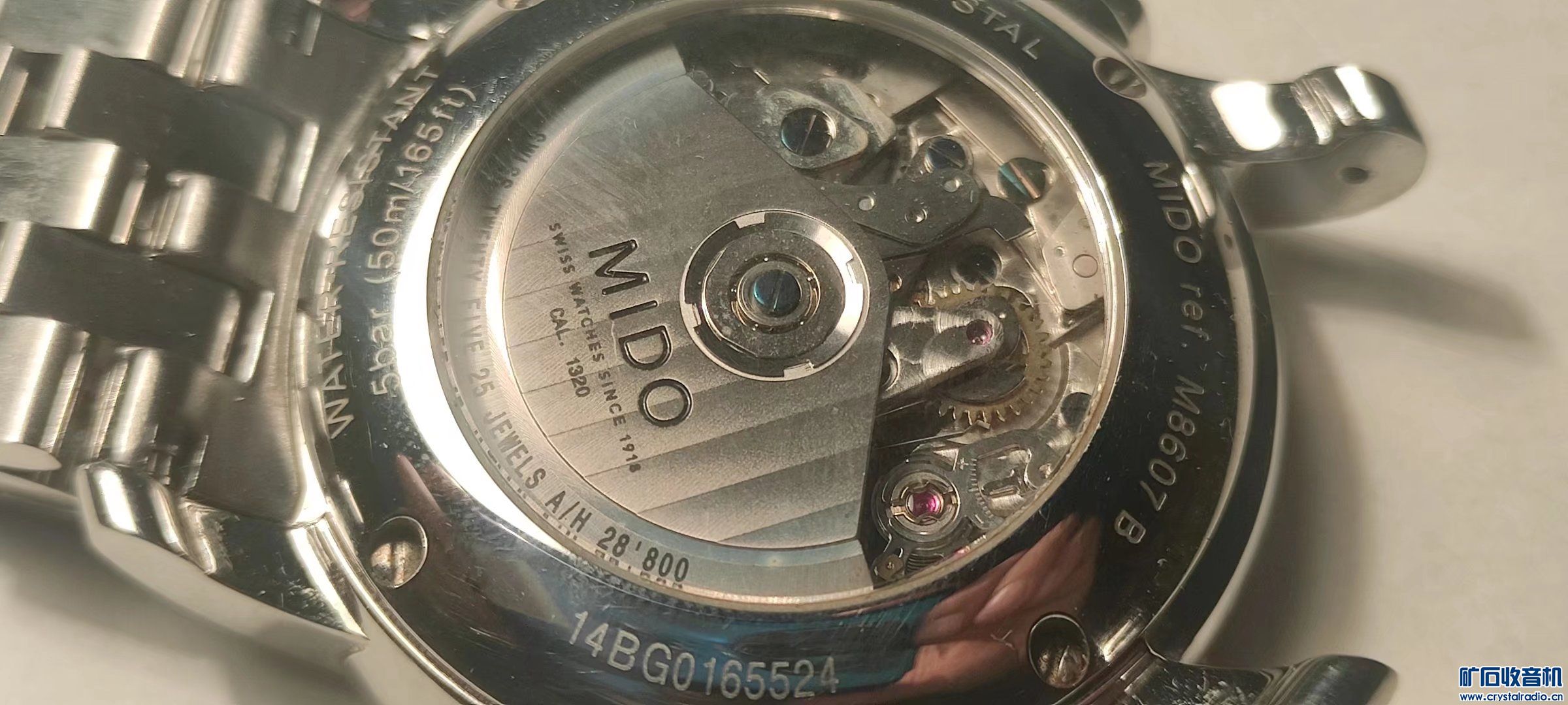

按钮卡死,凸轮磨损,自动摆轴松脱。清洗机芯,更换大秒轮,铆紧自动摆轴。欧克
