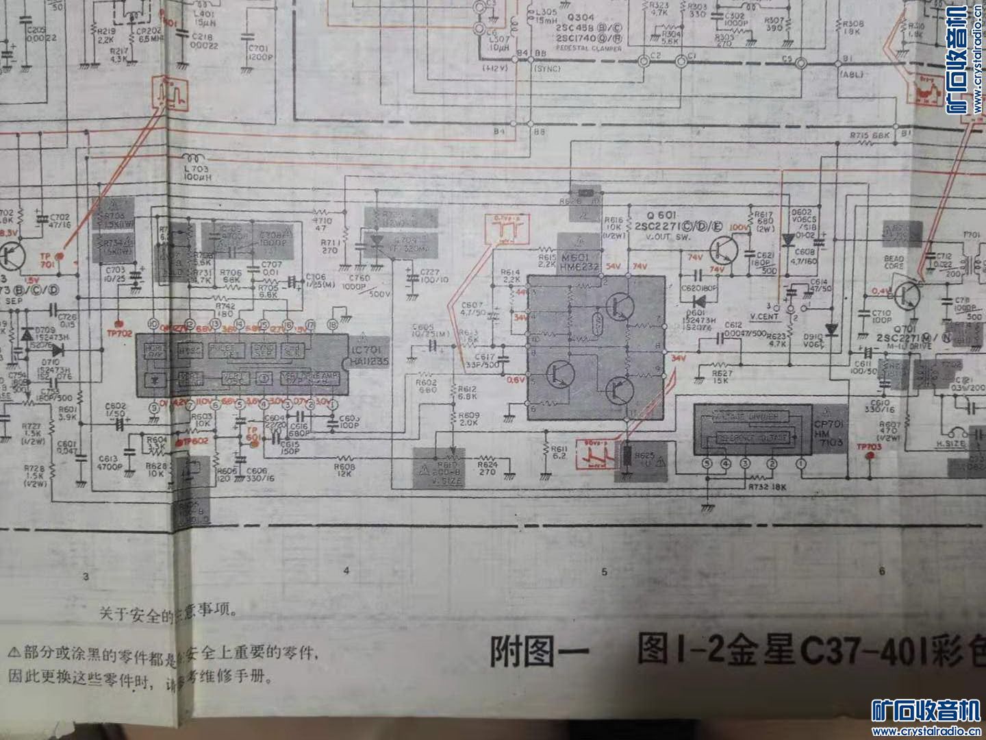

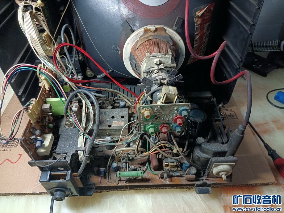

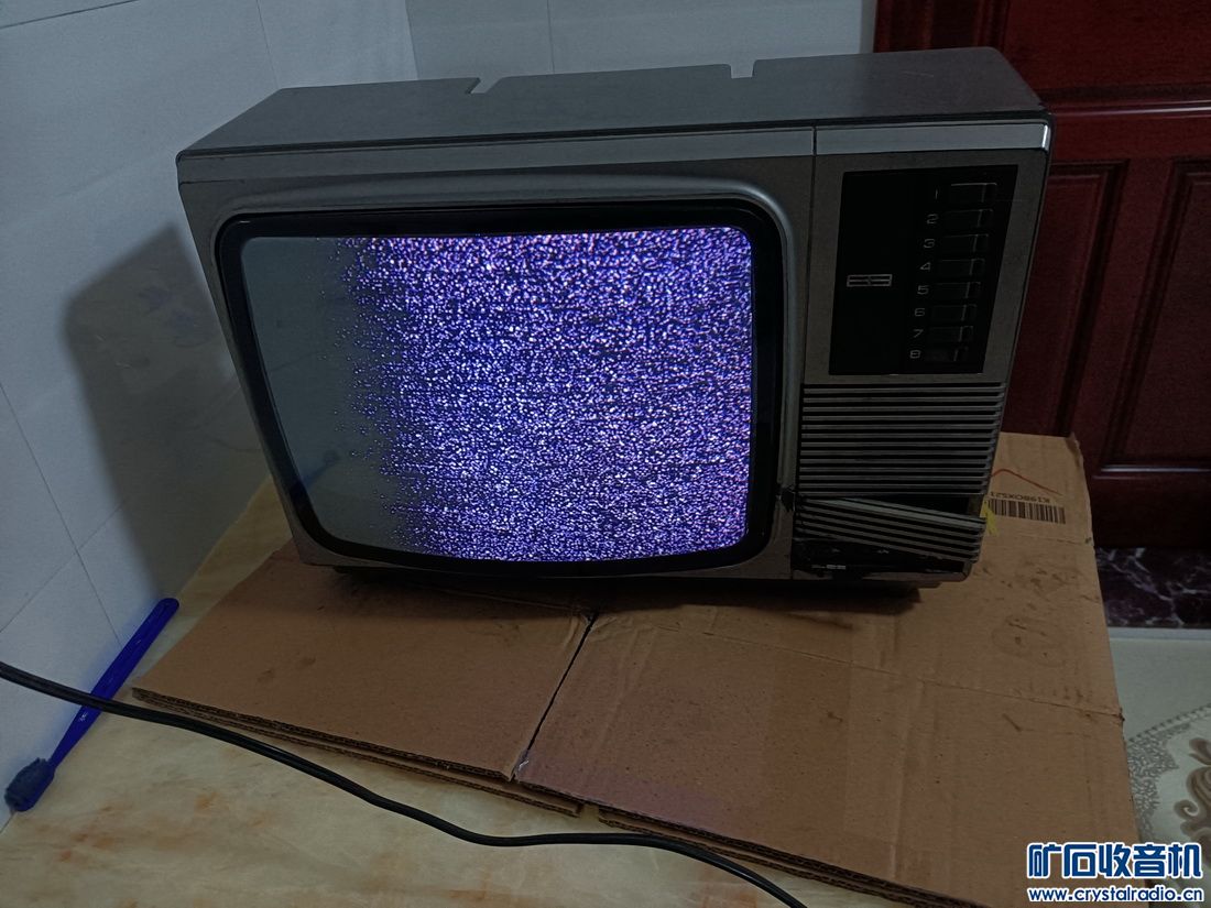

请教:福日HFC-450G彩电左边光栅发暗,如何消除?谢谢!

应该是一个250V的视放滤波电容坏了

更换了C068、C404两个16V,1000uf的电容,一个C901,160V,22uf的电容,故障依旧。

三楼说的对。。。。。量一下视放电压,是不是170伏左右。。。。。,再查一下行脉冲电路!
发表于 2021-11-22 13:06:47 | 显示全部楼层
注意视放供电的那个电容器,从行输出整流出来的高压直流滤波电容,就是你的图那个C719 。

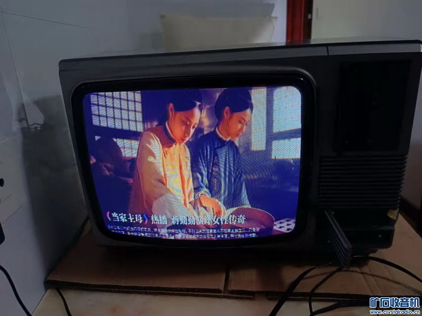

日立NP8机芯,该故障应该是中压滤波电容损坏。另外,从图片上看,该机白平衡不是很好,修理完成后要进行白平衡调整。

谢谢!我把C719(315v,3.3uf)取下来测量发现已经失效了,现在手头有一只400v,5.6uf的能否替代?
发表于 2021-11-22 18:35:51 | 显示全部楼层
短时间试验使用都没问题,装上去就行了,问题的关键是:他是高频电解电容器吗??如果不是彩电专用电解,后面还是找个对路子的好些。

感谢大家帮助,换上400v,5.6uf电容后恢复正常
 楼主| 发表于 2021-11-22 20:52:06 | 显示全部楼层
修复效果图
