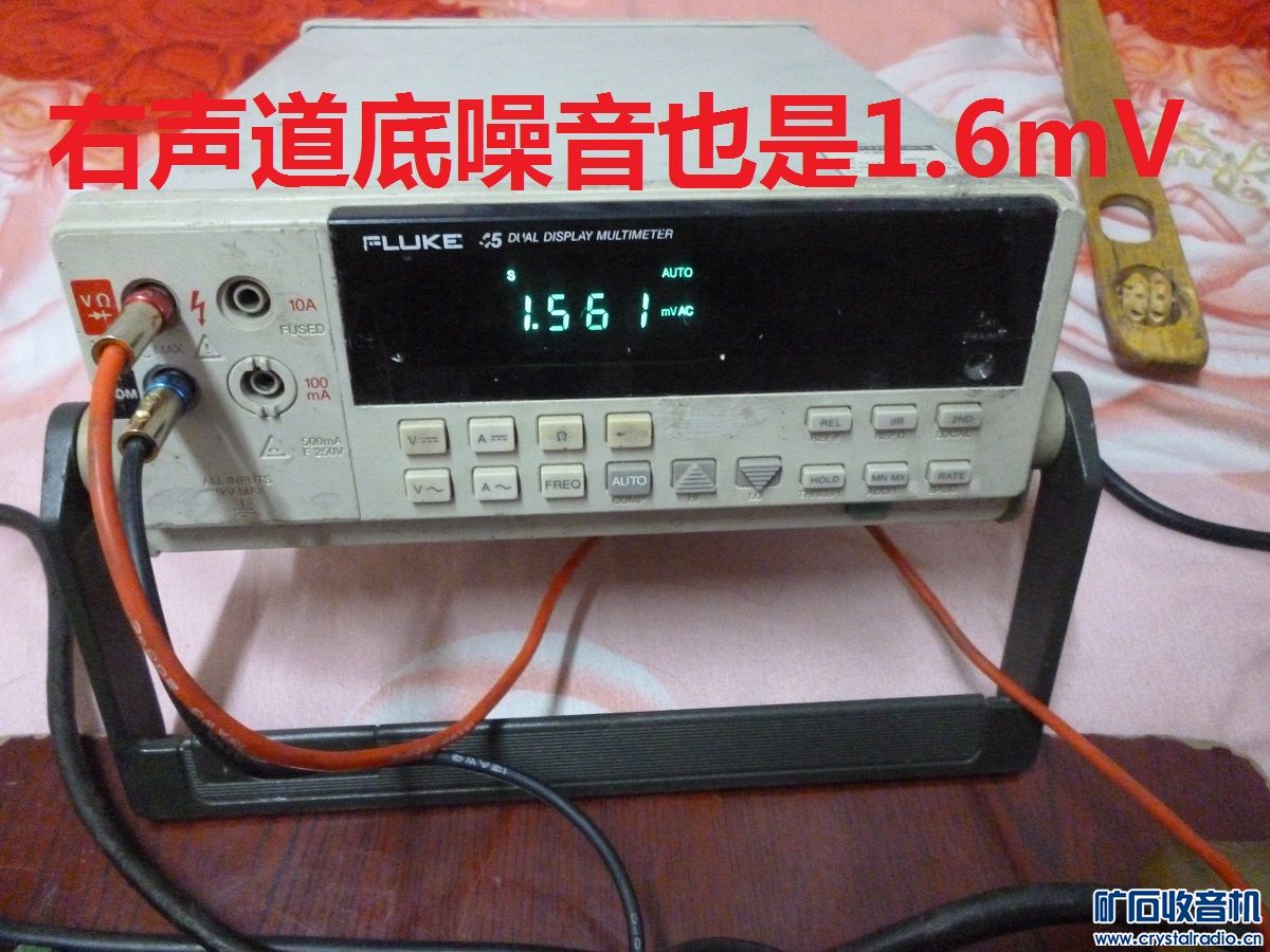

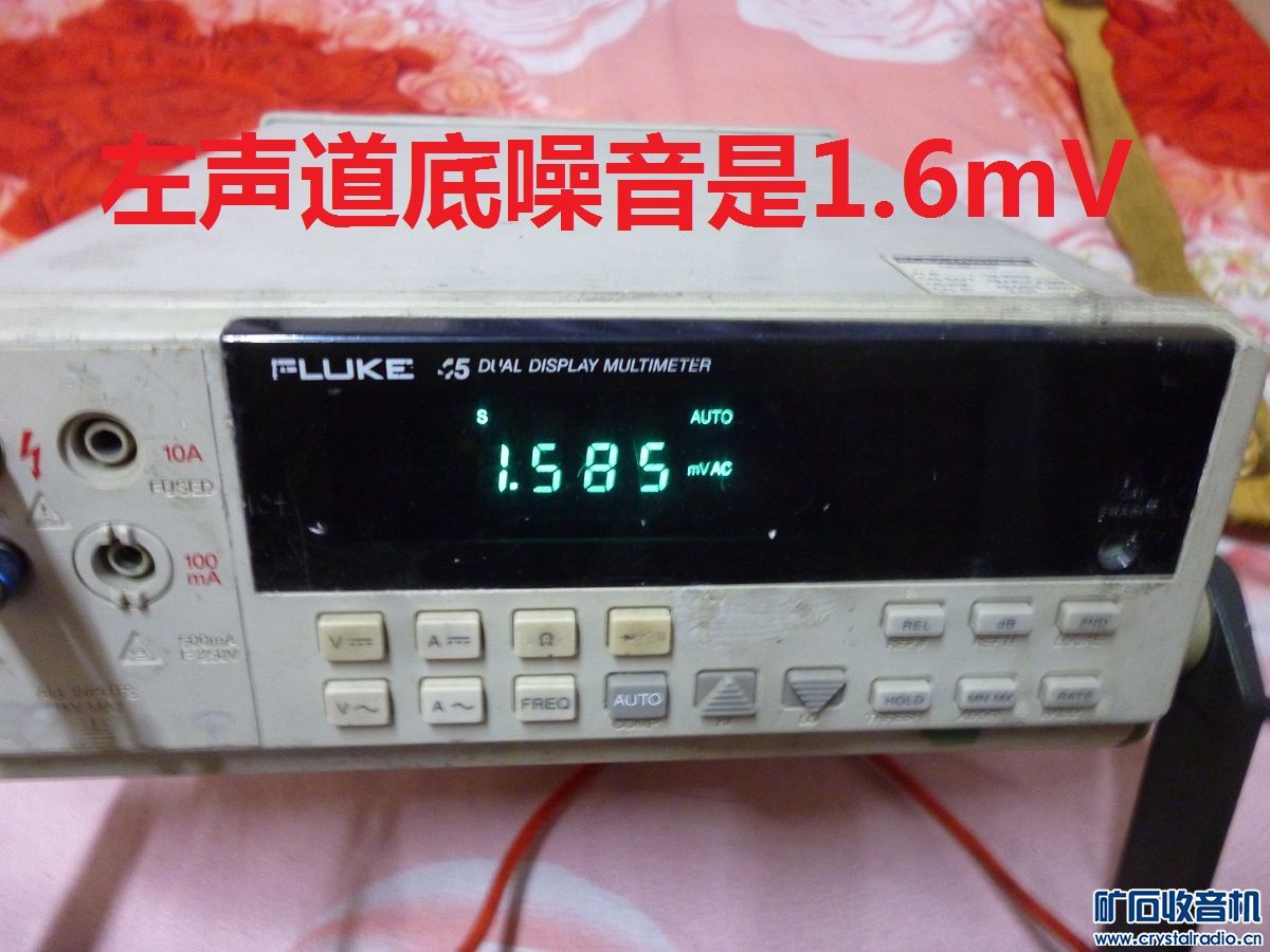

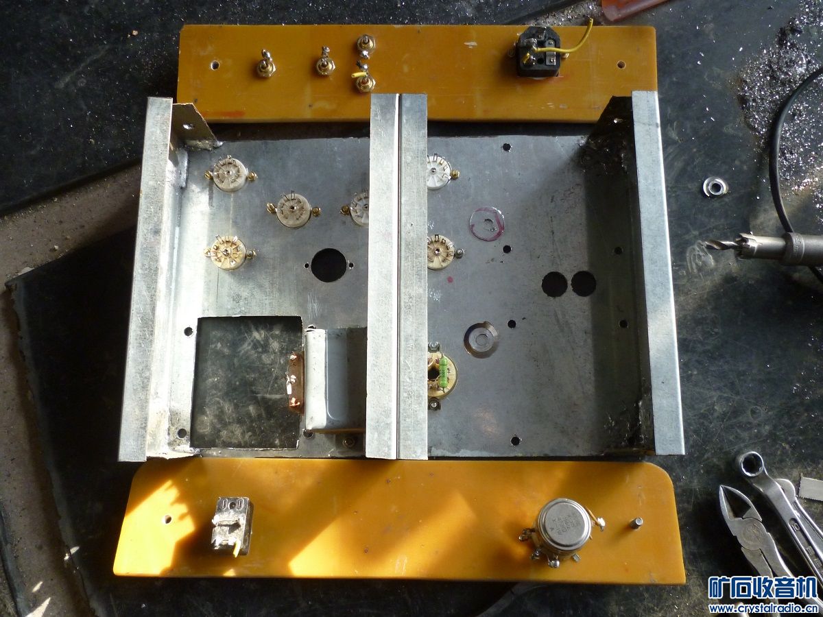

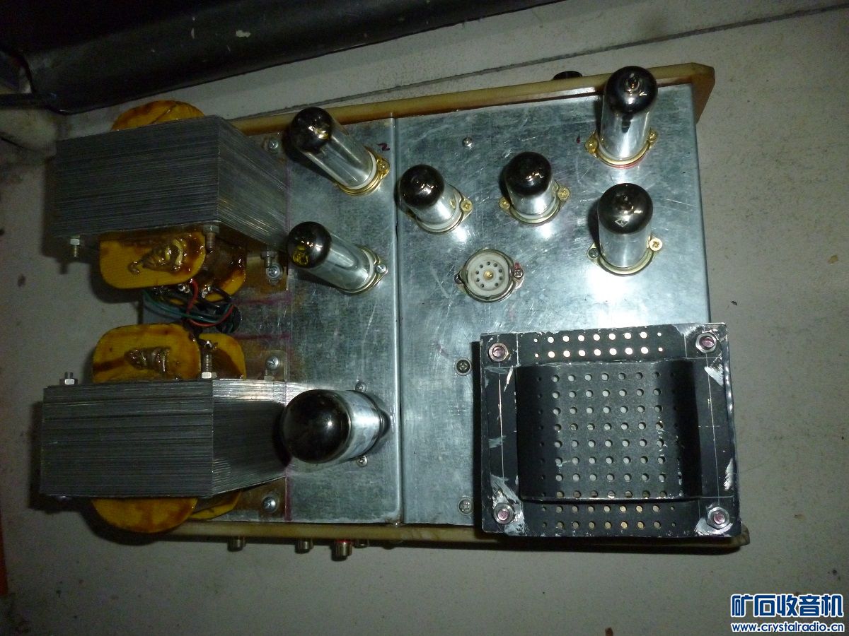

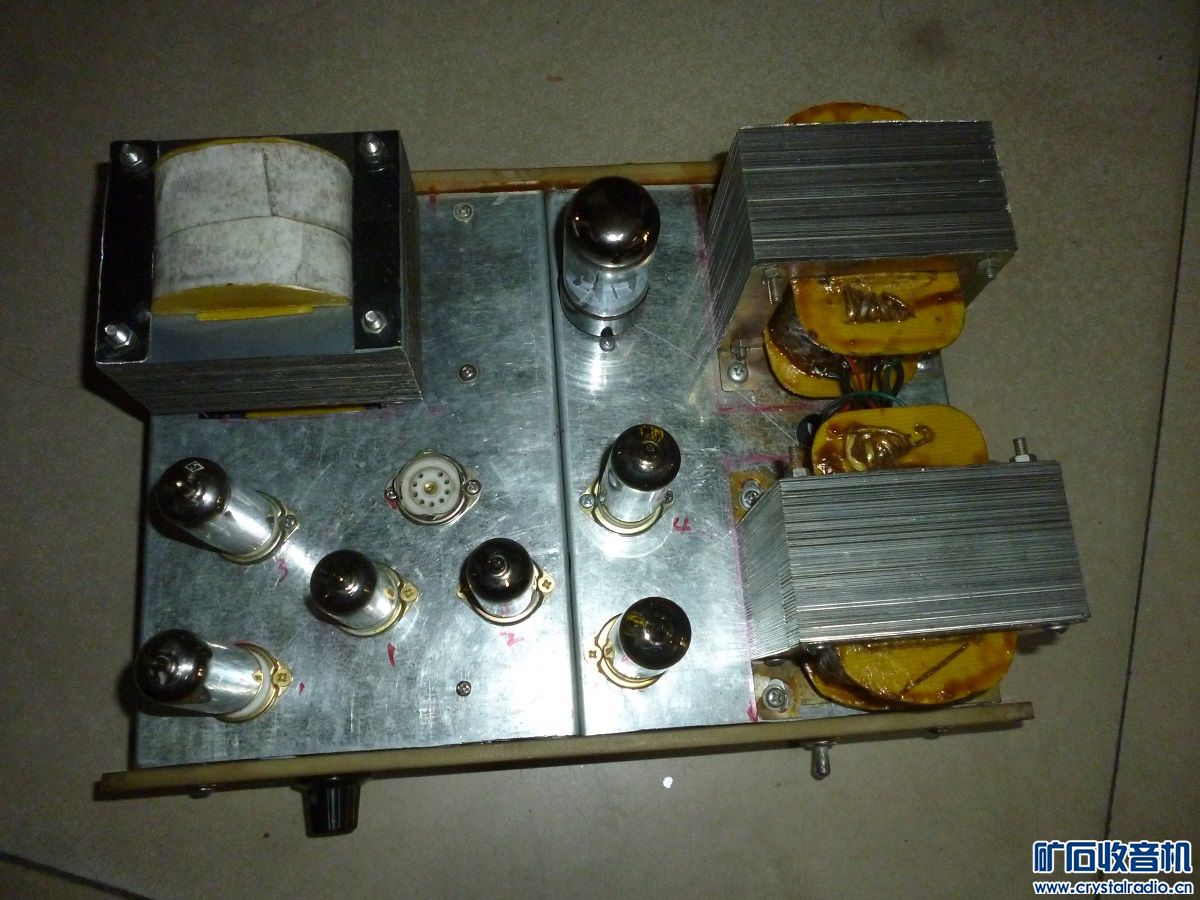

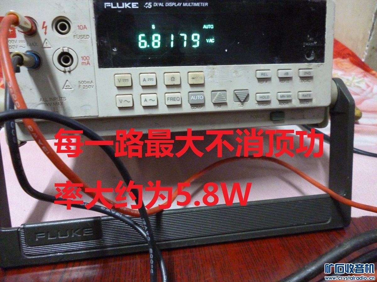

用朋友给的6P14,用一些边角料制作了一台推挽6P14音质很好,就是搭棚焊不怎么好,但是底噪音确很小近视于1.6mV        ,每一路最大不失真功率是5.78W。6P14屏耗已经达到11W,最大屏耗是12W,6N11的电压也达到95V。。。频率响应范围是50Hz-17KHz。。。。不说了上图

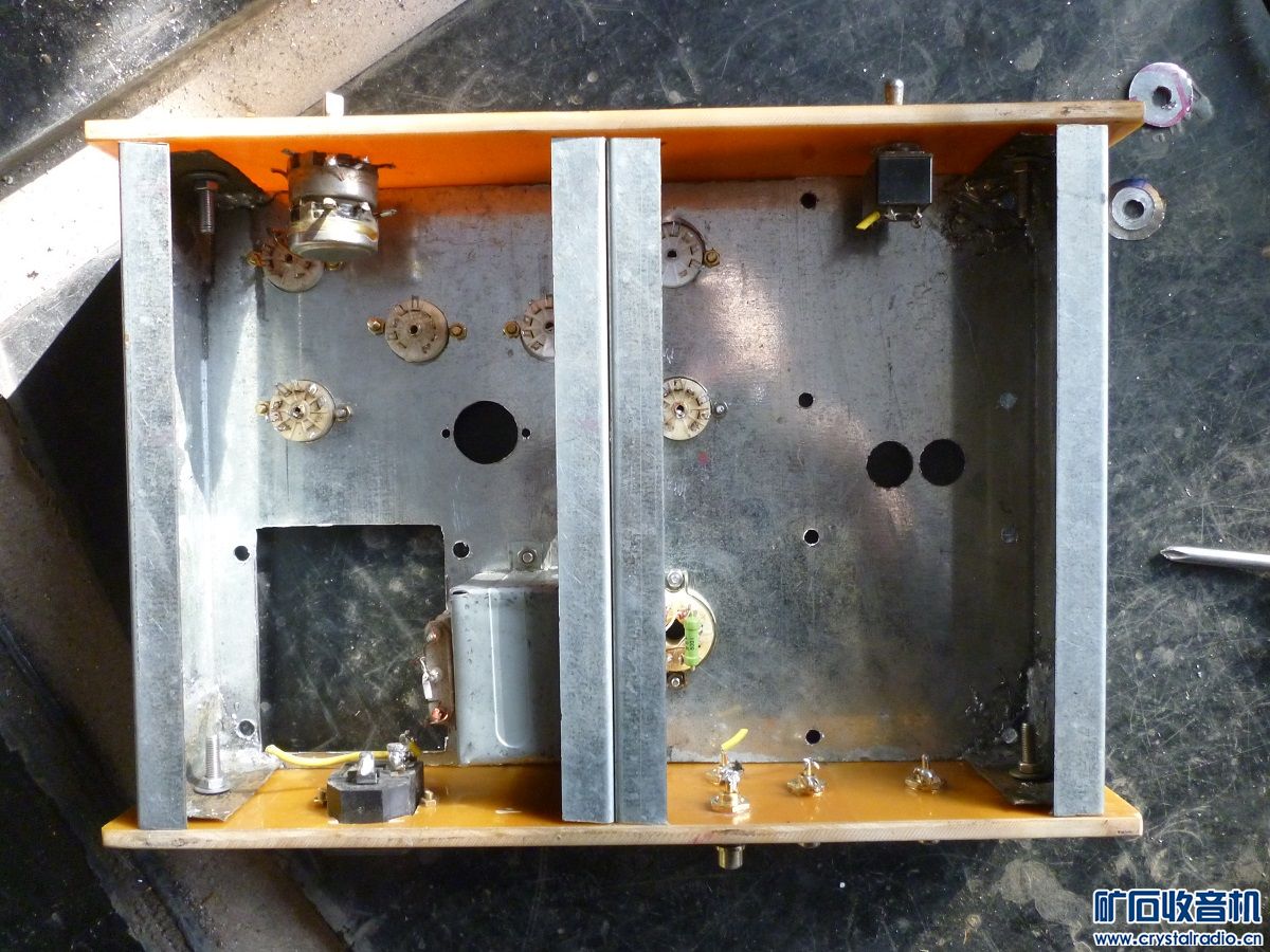

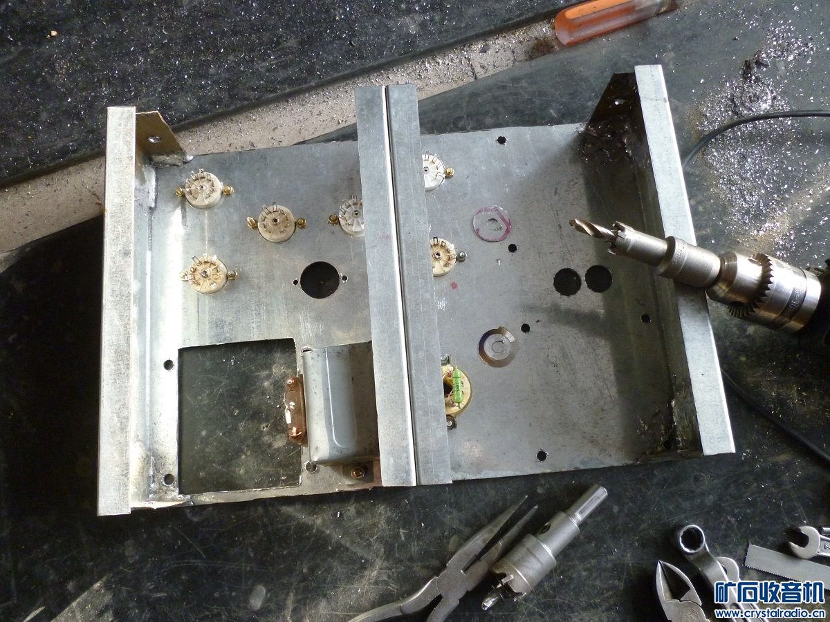

 楼主| 发表于 2021-11-22 19:44:24 | 显示全部楼层

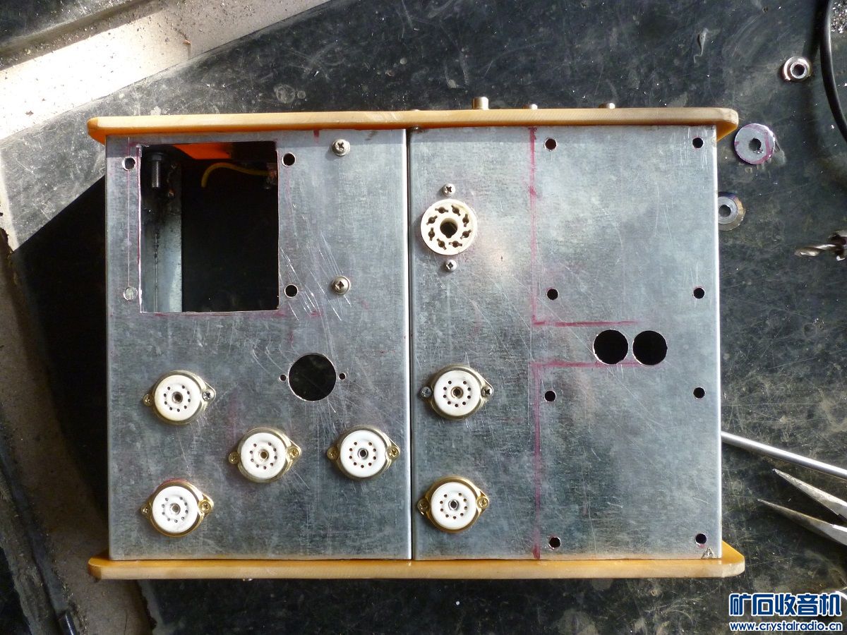

在底板上多打了一个洞,准备多一级6N11的阴推,就是现在只有这二只6N11,等有了6N11再加一级。。。

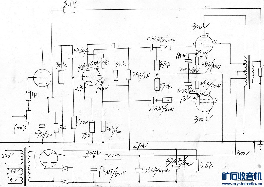

 楼主| 发表于 2021-11-26 06:09:53 | 显示全部楼层
更正一下电路图。。。。

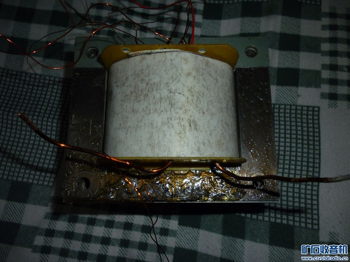

就差这几个牛的端盖了。。。
发表于 2021-11-22 14:04:37 | 显示全部楼层
您这个输出牛骨架外形尺寸太大了,端盖恐怕扣不上。

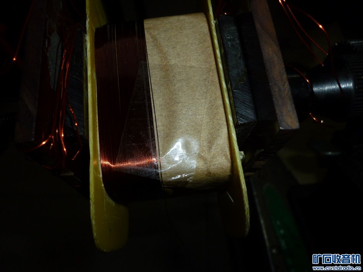

发表于 2021-11-22 15:50:53 | 显示全部楼层
纯手工打造,变压器自己绕,辛苦啦。

  请问输出牛是0.5的片子吗?

 楼主| 发表于 2021-11-22 19:16:31 | 显示全部楼层
先制作了一个电源牛盖。。。剩余二个再想办法。。。

发表于 2021-11-22 19:19:02 | 显示全部楼层
基本做到最佳状态了,应该是4.5K负载吧。

老柳 发表于 2021-11-22 15:50
纯手工打造,变压器自己绕,辛苦啦。
感谢老柳哥版主的支持,三个牛铁片都是0.5mm的旧片。。。我这里附近有一个废品站,这些片都是废品站老板给的。废品站老板养活了三台车,一辆宝来、一辆3.5米长的农用车、一辆四桥车,这些车的电路坏了我处理以及老板家里的家用电器坏了都是我处理,古废品站有些好东西老板就白给我了,。。。

支持自己绕输出变压器。
自己绕制变压器,快乐。。。
 楼主| 发表于 2021-11-22 19:32:21 | 显示全部楼层
我的是5K的牛,计算是38H,实测是34H,有一些误差。。。
