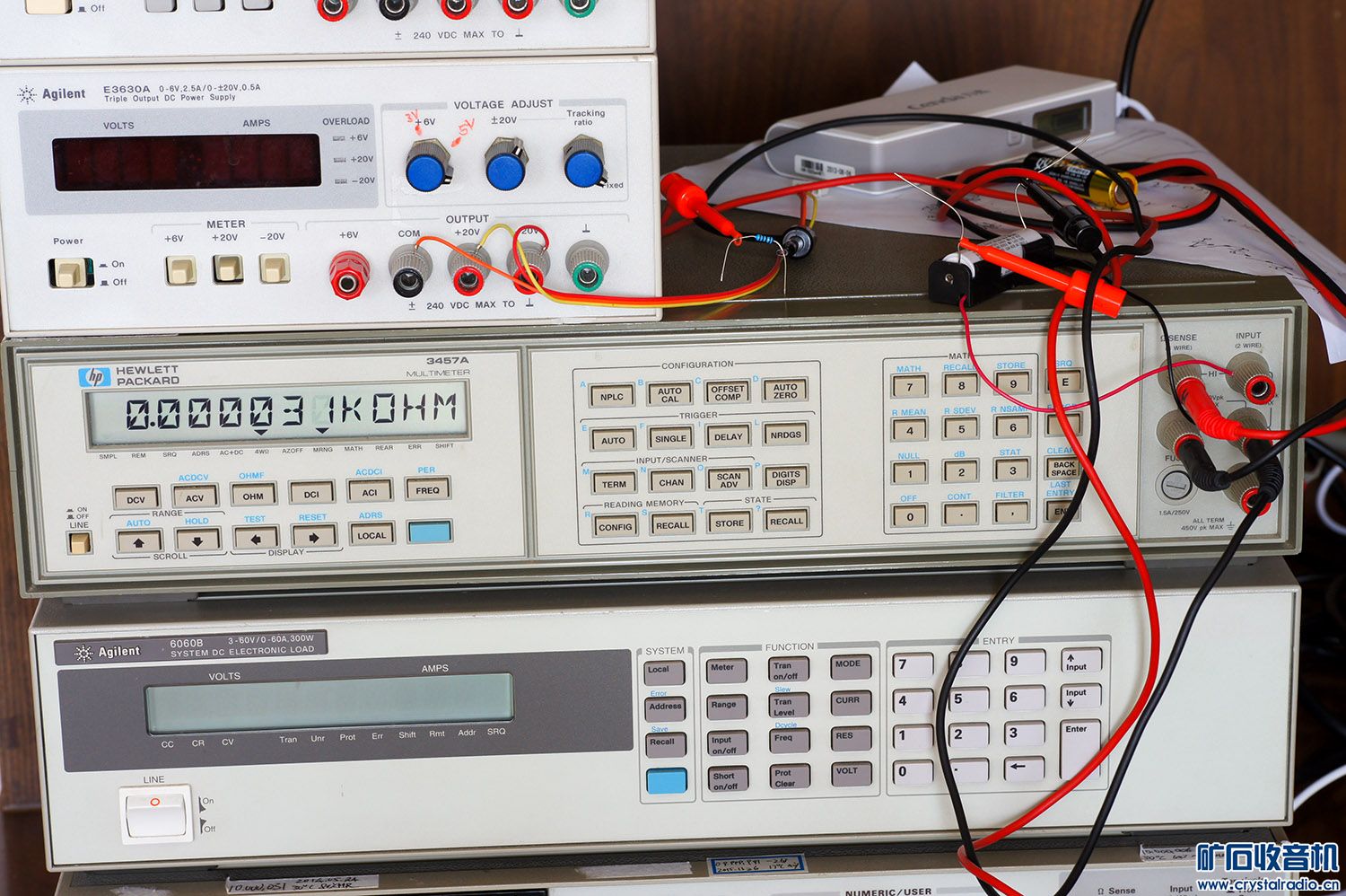

发表于 2022-5-6 23:20:29 | 显示全部楼层
ljf121256 发表于 2022-5-6 23:08
最简单四线夹具,四根套P156探针加亚克力搞定。
复杂了,看我前面说的,就是普通电池盒加俩导线搞定,哪怕是万用表,测出来的电池内阻和 LCR 都是一致的
