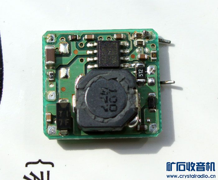

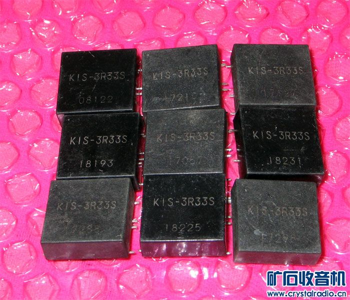

这是用3R33 DC-DC模块做的, 有阵子比较流行, 我当时也买了10片, 1个才1块多
