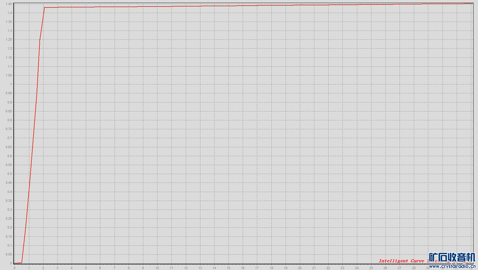

但电路我改成了NPN形,Q1,Q2是TIP41C,Q3是MPSA94。R1是910K,R2是220欧,D1是红色LED,只是用不同的R3得到不同的电流
R3用1K时,电流是1.4mA,内阻大概1.4M
R3用10欧时,电流是114mA,内阻大概700K

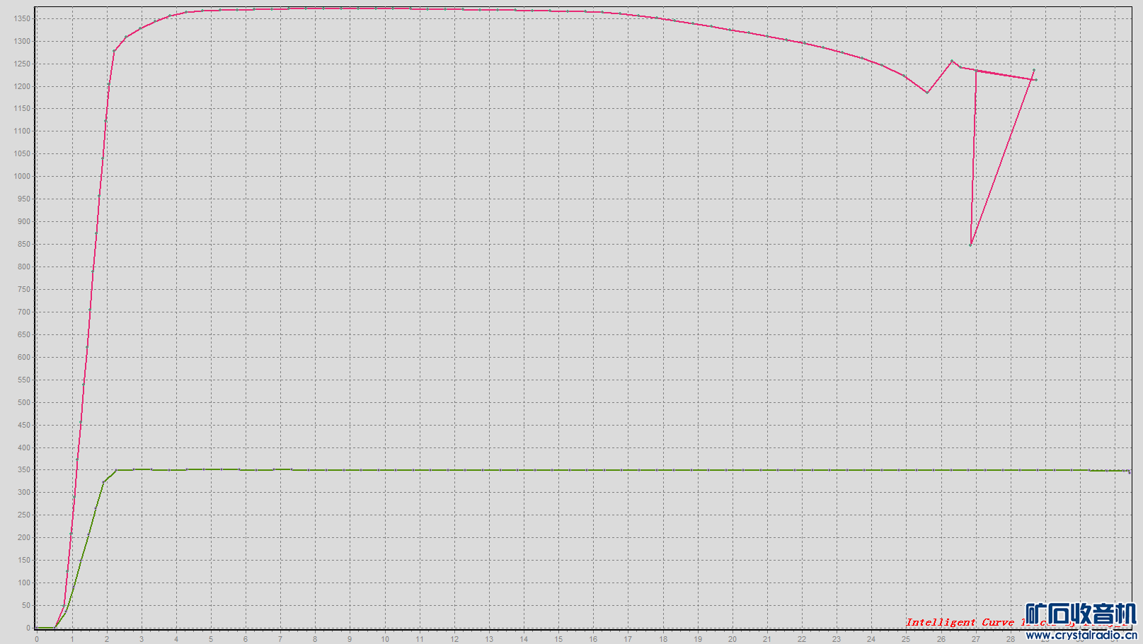

R3更小,电流350mA,内阻大概30K,
但尝试再加大电流时,例如1.35A时,两端电压到达17V就开始发生震荡了。
这个电路最小压降也不高,2V就开始恒流了。最大电压看选用的管子和散热条件而定。估计到400V也行。
